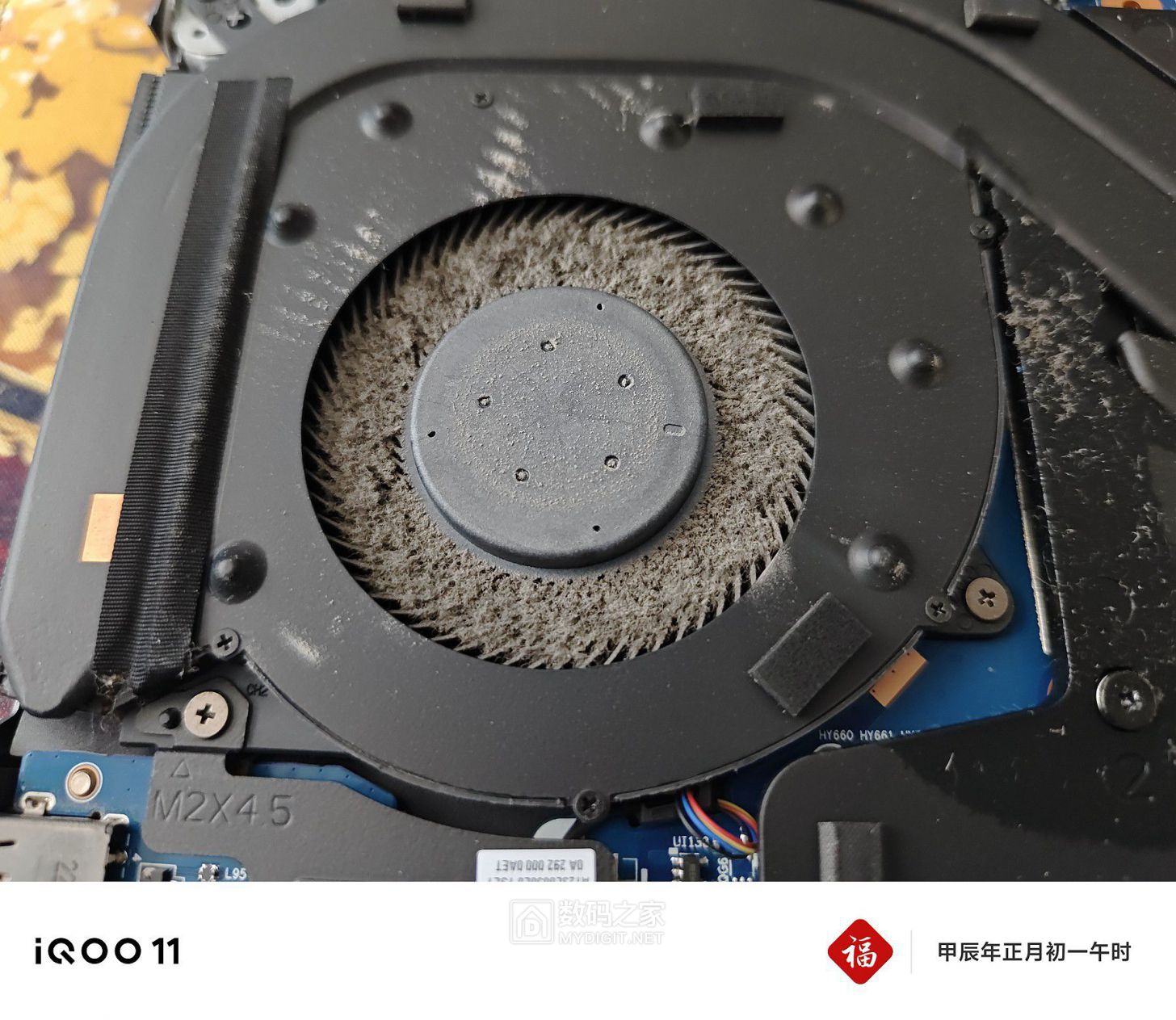

上午爬完山,闲得没事干。
就给孩子的笔记本拿出来清灰,
毕竟买来一年半了,一直都没清理过。
2021款拯救者R9OOOP,
后盖很好拆,拆掉6颗长螺丝+4颗短螺丝,外壳就能掰开了。
我是从左下角开始用指甲就掰开的。
螺丝摆好位置,方便安装复原。
拿掉D壳,就能看到这款笔记本的内部了,铜管散热比较大。
电池采用单块5100毫安x4,3.85v的高压电池,78Wh。欣旺达制造。
左边风扇的灰尘比较多。
右边灰尘少很多。
电池欣旺达制造。
笔记本的喇叭都比较小,拯救者这款的喇叭音质一般般。
开始拆散热模组,必须先做人体放电措施,然后断开电池。
拆掉散热模组上的所有螺丝,就能取下散热器了。
这个防拆标,用吹风机加热就很好取下。
左边硬盘位的散热盖板也要拆开,风扇插头在下面。
模块上的导热硅脂都干枯了,这次也顺便给它换了吧。
风扇下面也有灰尘,用刷子扫扫,用皮球吹吹。
风扇上有5颗小螺丝,拆掉小螺丝就能把风扇取下来了。
风扇叶片也能拿下来清扫,这样能搞得更干净。
散热片得出口也有很多灰尘,用刷子和皮球很好清洁。
cpu和gpu上的硅脂也要清理干净,方便搞新的硅脂上去。
散热器上得硅脂也要清理干净。
笔记本的芯片是没有盖子的,台式机cpu好像都有铜皮盖子。
英伟达3060.这台笔记本的电源采用的300w的适配器,
耗电都被这个GPU消耗了一半吧。
清理干净,装甲,这个风扇口布条被我拆坏了,
那就用电胶布代替,这个的作用是导风的吧。
安装完成就后开机试试,有没有搞坏。待机温度40度。

R9000 2021用的相变硅脂吧,看似干掉了,其实是正常状态,它拥有比普通硅脂好得多的耐久性能,现在还远没到需要更换的地步,换普通硅脂上去会得不偿失。

挺好的本,回头也准备入手一个Y9000的。联想风叶拿下来后,个人建议,往轴承里滴几滴机油,很适合这种含油轴承的场合。
联想拯救者的笔记本音箱我感觉还可以,比败家之眼的好。败家之眼的貌似注重音质一些,但是声音小一些。用笔记本音箱的场合,大部分也就是上课、视频会、看视频这类的,真要音效就戴耳机去了。声音的音量反而重要一些
看图片,这个本 主要是灰尘把风扇堵死了,清理完效果应该就很好
