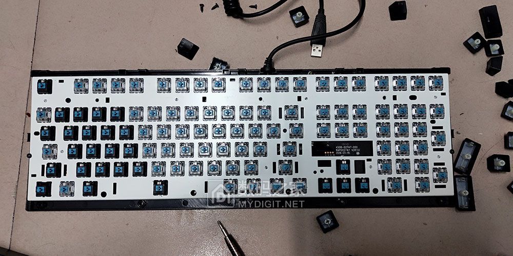

这个雷柏RAPOO 1800键盘是无线的,好多年前买的键鼠套装,那个鼠标用了一年不到坏了,故障是经常与电脑失联,勉强再用几个月后彻底失联报废。
后来又拥有过2个雷柏无线鼠标,一如既往的烂,动不动就与电脑失联,经检查并不是电池没电或电池仓接触不好。如扣电池或重开电源开关能再勉强用一会。
不知道雷柏这么低劣的厂商是怎么活下来的。
手上的这个无线键盘当年到手后用了3个月,觉得不好用,就换其它品牌有线键盘了,此雷柏键盘就在柜子里闲置了好几年。
这几天折腾另一台式机,把它翻出来用,发现YHN和UJM这两列键位字符打不出来。
拆!
这是反面铭牌:
这是反面全景。
注意,它没有电池电源开关,省料省到不像话。
拆开电路板是这样
整体图,把电路板上金属压条取下。
观察薄膜上印刷金属线部分没有氧化变色,所以怀疑是与电路板的接口接触不良。
把电路板和薄膜上斑马条的接触部分用2B铅笔涂抹一遍,让其增加导电性。
然后装回,一切正常,所有字符都能打出来了。
