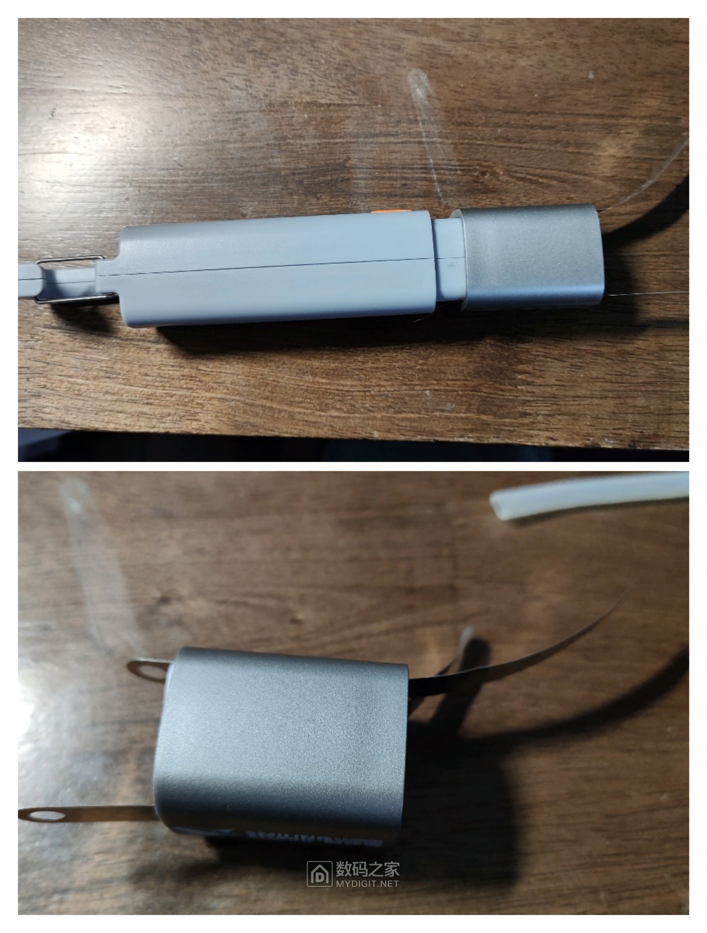

1:薅羊毛的手电筒,为了无损拆解,上塞规片
2:用力拔呀拔
3:终于分开了,白色部分的卡扣断了一个
4:手电本体卡扣图片
5:更换了电池,灯珠背面添加散热,组装复原
6:先前第一个是暴力拆解,第二个是塞规拆解

发表于 2024-2-15 19:31:30 | 显示全部楼层
拆的彻底一点,看看到底是什么电池

发表于 2024-3-14 18:09:05 | 显示全部楼层
正在找这个小手电拆解,尾勾已剪了,手感好多了,现在想把那个侧灯关掉,,刺眼还费电,看这来不好拆啊
发表于 2024-9-1 05:09:28 | 显示全部楼层
可以麻烦拍下IC的型号吗? 锂电池鼓包了,怀疑是IC芯片的问题。
