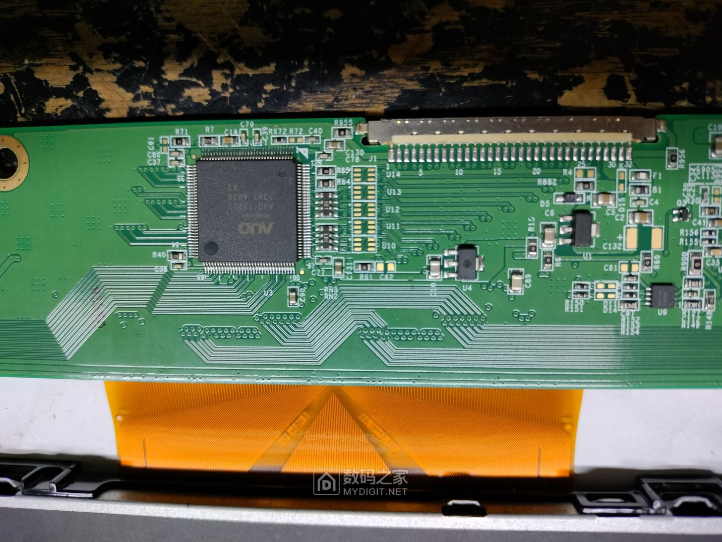

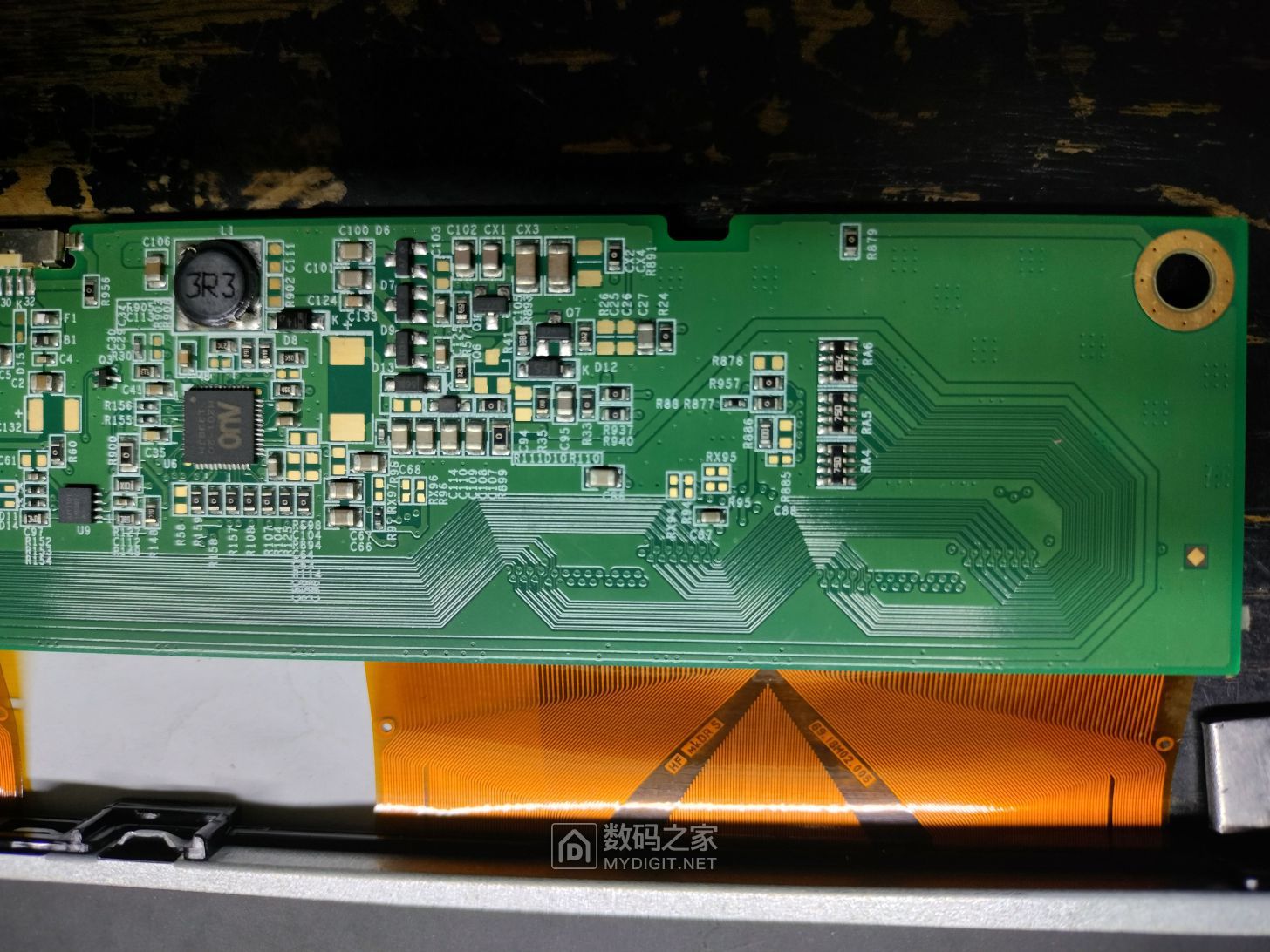

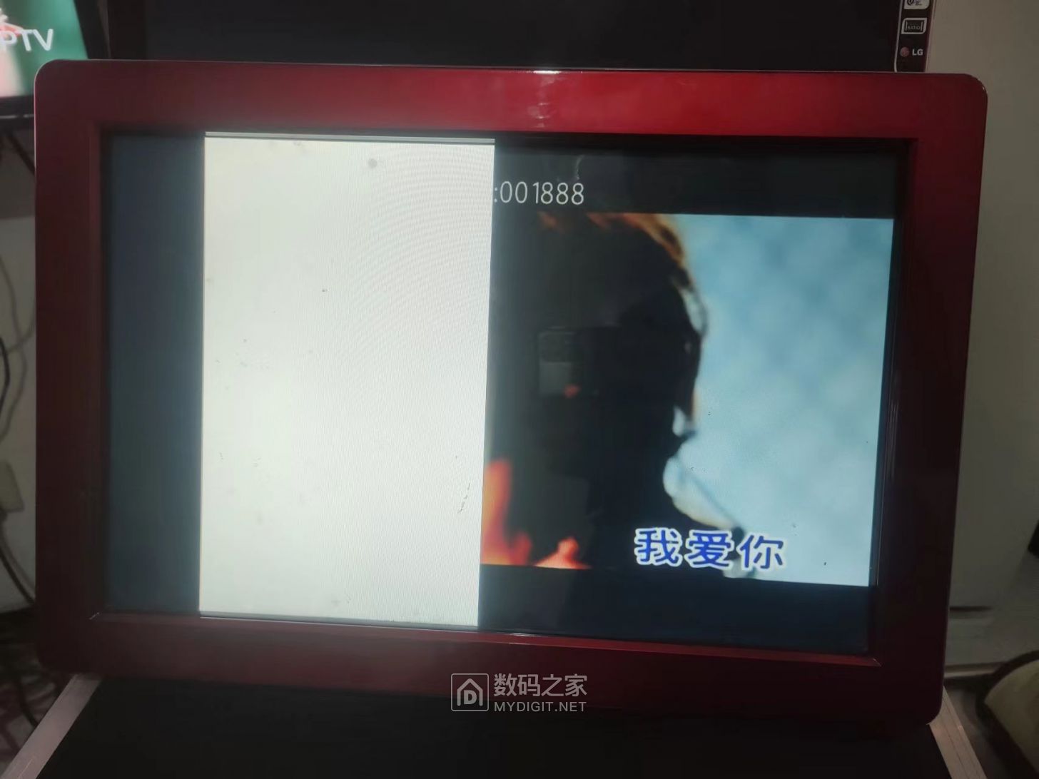

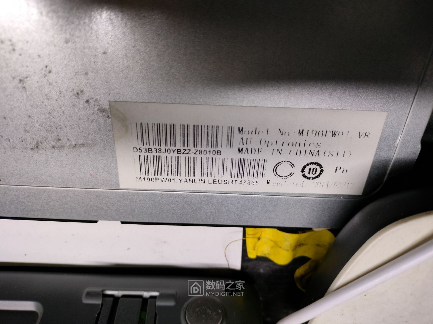

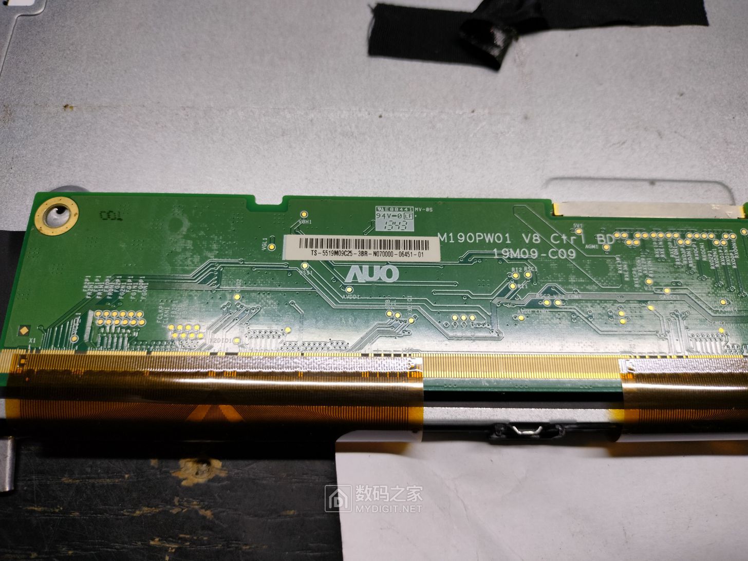

显示屏故障了,如图显示一半白屏,

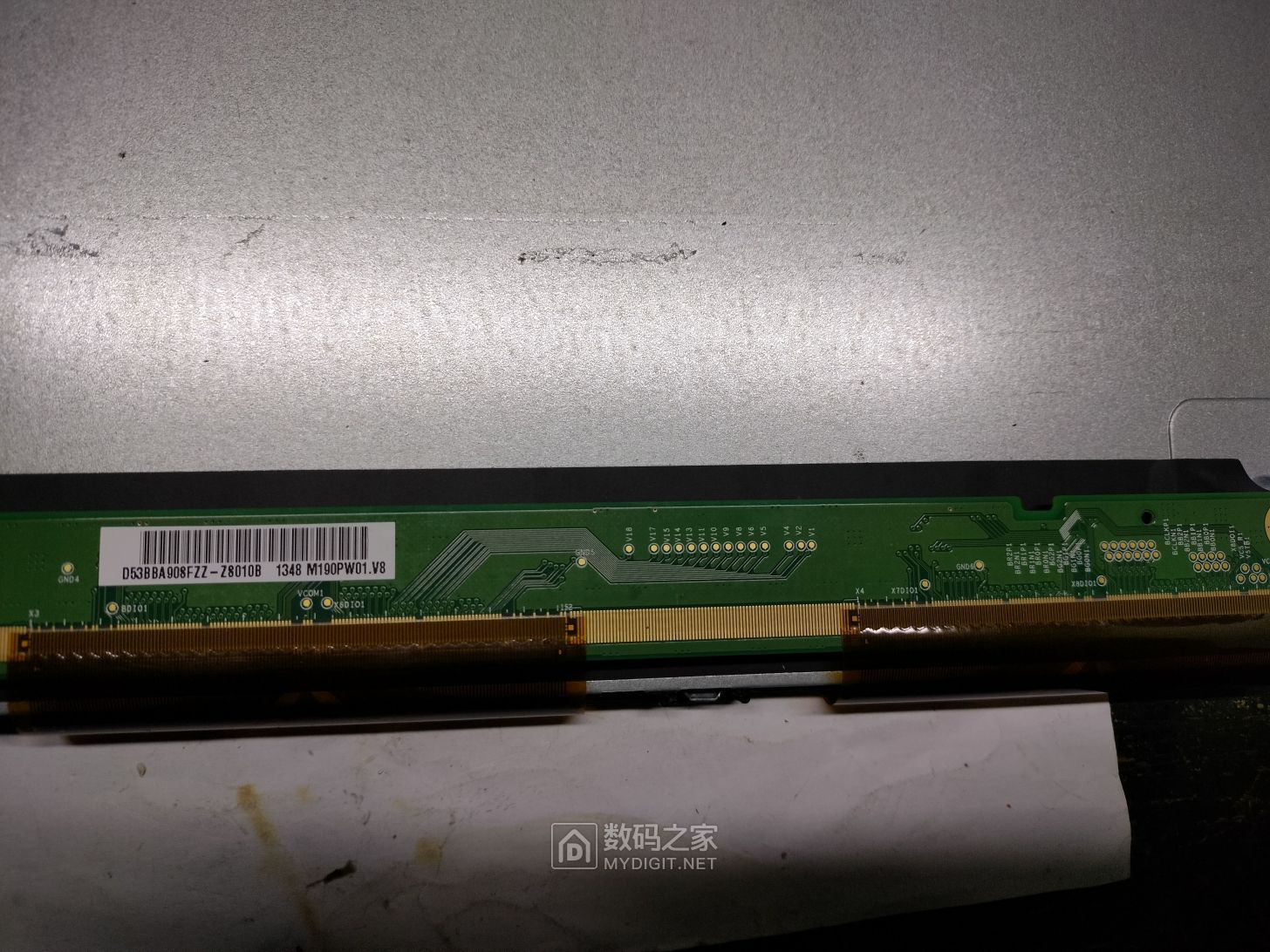

1求M190PW01 V8 图纸

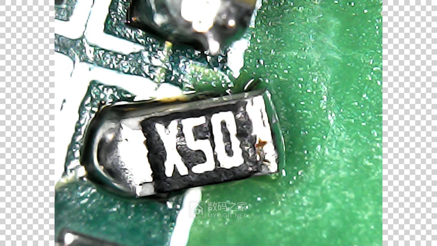

2请问X50贴片电阻是多大电阻。
3如果有大佬能直接分析出问题更好。。。。

发表于 2024-2-19 21:01:41 | 显示全部楼层
05X  11欧
补 字数
 楼主| 发表于 2024-2-19 21:04:11 | 显示全部楼层
xixia001 发表于 2024-2-19 21:01
05X  11欧
补 字数
怪不得。我是说测出来是通的
发表于 2024-2-19 21:53:14 | 显示全部楼层
专业的建议是换屏
发表于 2024-2-19 22:58:03 | 显示全部楼层
屏短路了吧
 楼主| 发表于 2024-2-20 09:14:07 | 显示全部楼层
一个悲伤的事情本来找了一块LM190WX1-TLL1屏可以完美替换,不晓得是装屏幕的还是内屏边框的时候哪儿搞着了,把替换的屏幕搞成右边花屏了,心里头好多马儿在跑。。。。
发表于 2024-2-20 10:42:44 来自手机浏览器 | 显示全部楼层

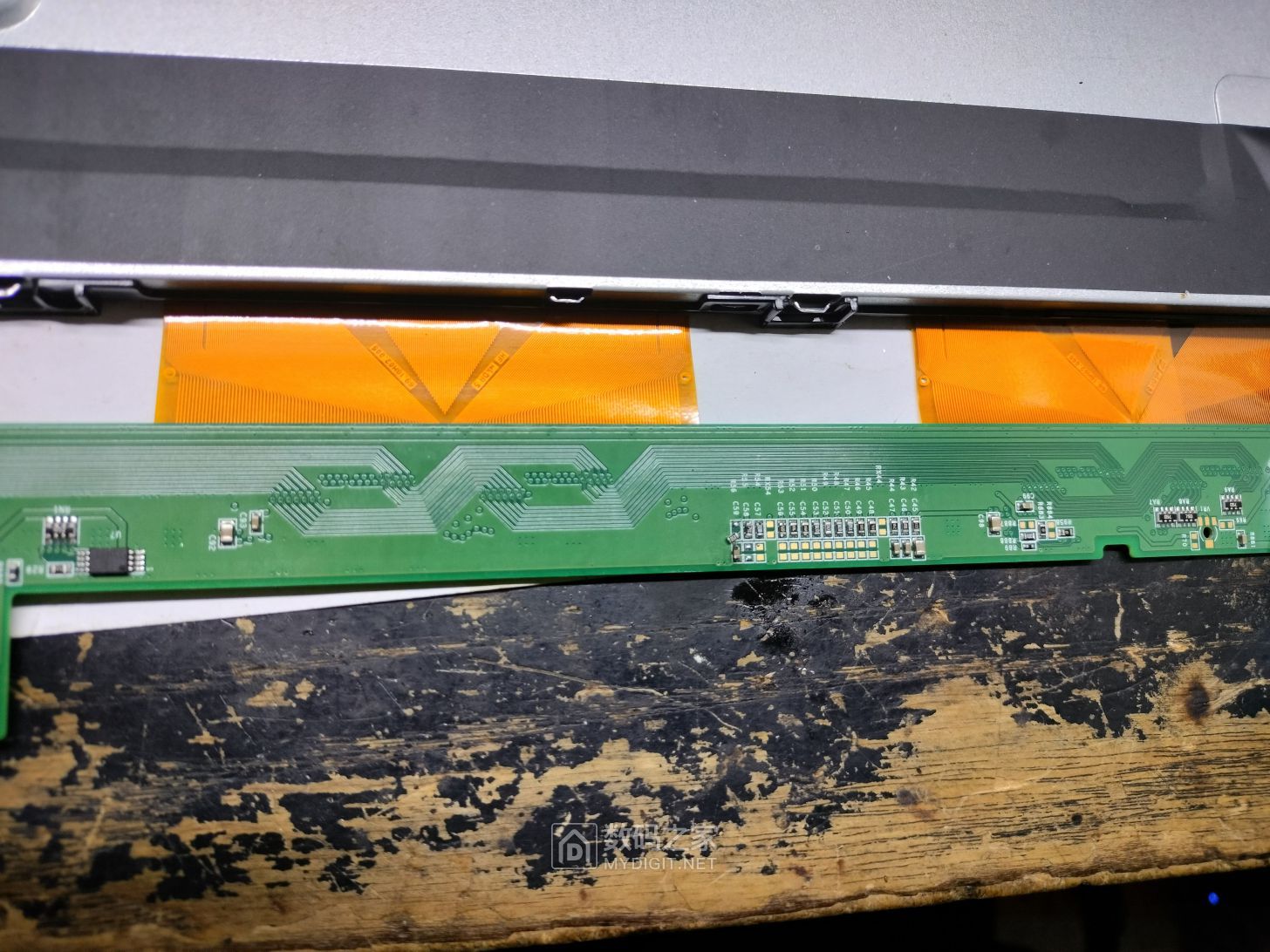

会不会是排线有腐蚀断线?
 楼主| 发表于 2024-2-20 10:45:51 | 显示全部楼层
冰凌若水 发表于 2024-2-20 10:42
会不会是排线有腐蚀断线?
LVDS信号线是正常的
