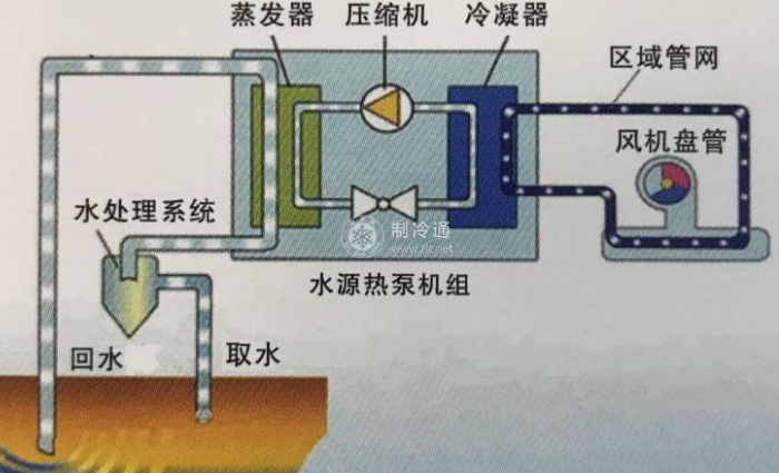

湖南老家自建房有一口机打井,深度9米左右,因为老家当地普遍地下水重金属超标加上通了自来水,那口井除了浇菜基本就闲置了。
自建房没地暖没中央空调,冬天取暖试过很多方法,要么成本太高,要么效果不好,要么怕一氧化碳中毒(烧木炭)
又正好闲置了一台2P柜机,想把2P柜机外机冷凝部分改成高效罐换热器/套管换热器用进水进行冷凝,不知道可不可行?
2P的高效罐换热器不好找,3P的很多,如果是2P热泵系统换3P换热器行不行?
找到闲鱼有卖成品二手机的,跟我预想的方案一样

按照2P空调换热器每小时需要5.2KW热量计算,2m³/h水量温升应该只有2-3度
冬天室内取暖的话,外面的水是降温。
这个时候和地下水接触的外机换热部件是吸热的蒸发器。
室内机是放热的冷凝器。
地下水温度常年恒温的,十几度到二十几度,这样制热效率应该很高。
加上和水接触比和空气接触的热交换效率高几个档次。
最终的热效估计能到五倍甚至更高,甚至消耗一度电换来十度电的热量也不是不可能。
要好好计算或验证一下。
同样的,夏天制冷的效率也会很高。
另外感慨一下,大好的河山,怎么地下水都污染了,是不是有工厂向地下排污?

发表于 2024-2-22 10:29:05 | 显示全部楼层
和水接触的换热部分要防止对被水腐蚀穿透。
铜管应该不行,至少铜管应该镀镍。

 楼主| 发表于 2024-2-22 10:46:46 | 显示全部楼层
铜管应该不行,至少铜管应该镀镍。 ...
腐蚀倒是不担心,担心的是地下水硬度高会不会在换热器内部结水垢导致堵塞

发表于 2024-2-22 10:57:22 | 显示全部楼层
w19119 发表于 2024-2-22 10:46
腐蚀倒是不担心,担心的是地下水硬度高会不会在换热器内部结水垢导致堵塞 ...
冬天从水里吸热取暖,外面水温降低,CO2等气体溶解度增加,理论上不会结垢。
夏天制冷的话向水里放热,理论上有结垢的可能,但如果升温很低应该也不会导致结垢。
不放心就把这部分做成可维护的。
这样改相当于给了空调一个理想的工作环境,和它设计的工作温度范围一致,应该没什么坑。
不过压缩机功率会降低很多,不排除有极个别的控制板会误认为压缩机在空转

发表于 2024-2-22 11:11:57 来自手机浏览器 | 显示全部楼层
地下水的温度有点低,冷凝器也没有多高温度,不好整。
发表于 2024-2-22 11:17:09 | 显示全部楼层
比环境温度高,水的热容极大,导热比空气好。还不用除霜。
只要自己会捣鼓焊接铜管,非常好整。
不要在乎温度,这里的核心是“热泵”。
只要通过热泵把水降低一两度,就能获得很客观的热量。
不违反能量守恒,也不违反热力学第二定律。

发表于 2024-2-22 11:20:42 | 显示全部楼层
什么类似啊,就是原理完全一样的东西。
很多人都想到过,唯一的问题就是循环管路可能对地下水的污染问题,导致不容易做成成品商品。
恰好你那里已经被污染了。

发表于 2024-2-22 11:45:57 | 显示全部楼层
这个活儿好啊,比直接用空调取暖要强多了,直接上循环泵井下井上都使用热交换器,水温比空气温度高直接把空调室外机散热器与井水进行热交换,冬夏都好的很

发表于 2024-2-22 11:59:38 | 显示全部楼层
w19119 发表于 2024-2-22 11:57
就是这么想的,就是没见过有人改过,也不知道哪里有坑,所以上来找大佬们看看方案 ...
看你那排水方便不,如果方便就直接先把井水抽上来,直接往空调外机散热上浇呢,不知道会不会腐蚀
