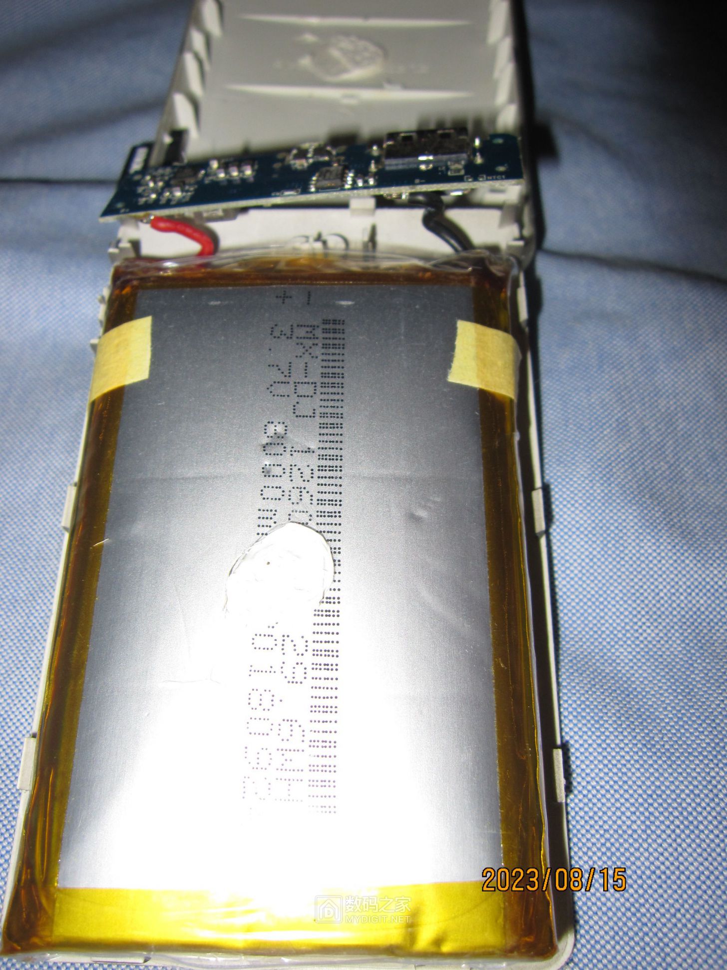

发表于 2024-2-24 14:43:42 | 显示全部楼层
4232605 发表于 2024-2-24 14:06
同事说用的比较多,确实是寿命到了。电池全部测了,都小于70mAh,有一个好的也不会一充就满,一放电就结 ...
楼主拆的那个充电宝已经算是长寿命的了。我¥9块9买的用了不到一年时间(差十几天时间才一年整)就鼓包完蛋了。
  详见:[手机] 软包锂电都短命吗❓❓9块9的深圳冇心充电宝用1年就挂了 [发表于 2023-08-15]

楼主拆的那个充电宝已经算是长寿命的了。我¥9块9买的用了不到一年时间(差十几天时间才一年整)就鼓包 ...
这种便宜货,即使放着不用,也会坏掉。
Moto的功能机电池我现在还有,都能正常使用,二十多年了
