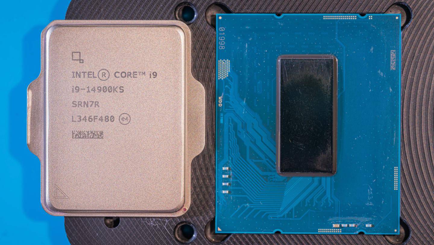

Overclock 论坛玩家 pakhtunov 将尚未上市的英特尔酷睿 i9-14900KS 处理器开盖涂抹液金直触散热器,Cinebench 跑分温度降低 10℃。

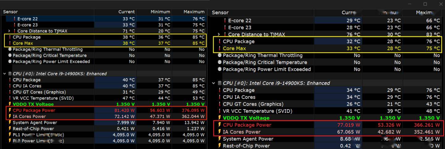

该玩家对 P 核频率 5.9GHz 下的 14900KS进行了测试,数据如下:
  • Cinebench 原装 IHS:85°C、376W
  • Cinebench 开盖后:75°C、366W

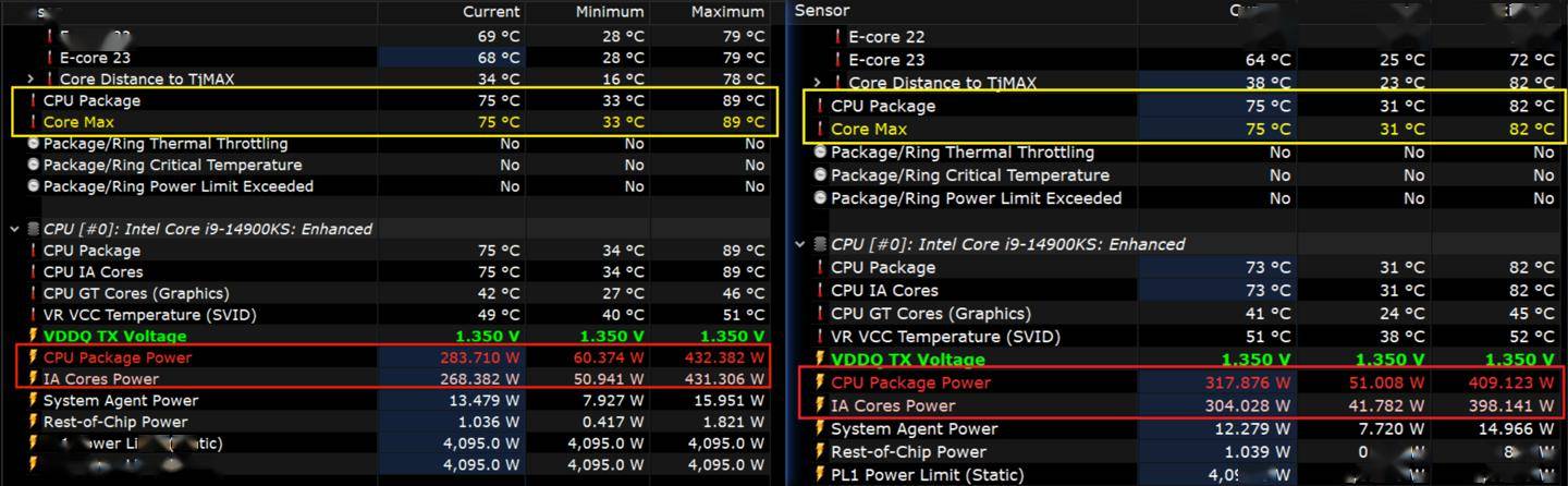

  • Y-cruncher 原装 IHS:89°C、432W
  • Y-cruncher 开盖后:82°C、409W
▲ Cinebench 跑分温度功耗数据 左:开盖前 右:开盖后
▲ Y-cruncher 跑分温度功耗数据 左:开盖前 右:开盖后
该玩家进行测试的平台为:
  • CPU:酷睿 i9-14900KS(SP 102、P 120)
  • 主板:华硕 ROG Maximus Z790 Apex Encore
  • 散热:九州风扇冰堡垒 360 青春版(LS720 SE),风扇更换为猫头鹰 NF-A12x25
  • 内存:2x 24GB 芝奇 8400 @ 8200-36 1.48V
  • 显卡:华硕 ROG Strix RTX 4090 OC
酷睿 i9-14900KS 处理器基于 Raptor Lake-S 架构,拥有 8P + 16E 共 24 核心 32 线程,具备 36MB L3 和 32MB L2 缓存,P 核频率提高了 200MHz 达到 6.2GHz(最多三颗 P 核 6.2GHz,全核 5.9GHz),E 核提高 100MHz 达到 4.5GHz,同时最高 TDP 也从 125W 增至 150W。该玩家在测试中记录到了最高 432W 的功耗。
