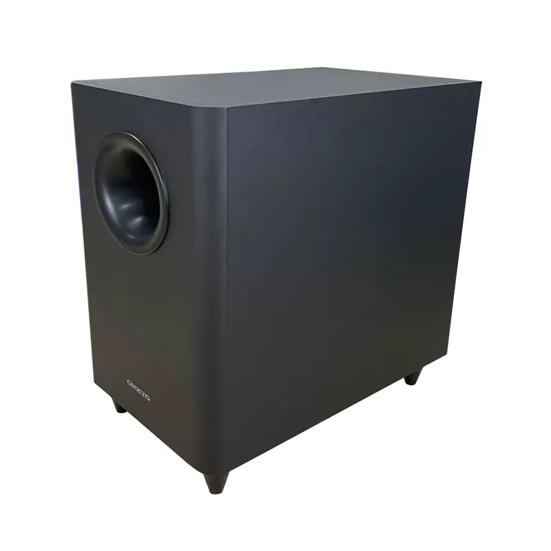

接下来是安桥6.5寸低音炮
借用一下卖家的外观图
口径挺大
迷你磁铁。。。。。不过也够用了。
6Ω100W喇叭
效果直接起飞,开大音量甚至连铁皮柜子都共振
