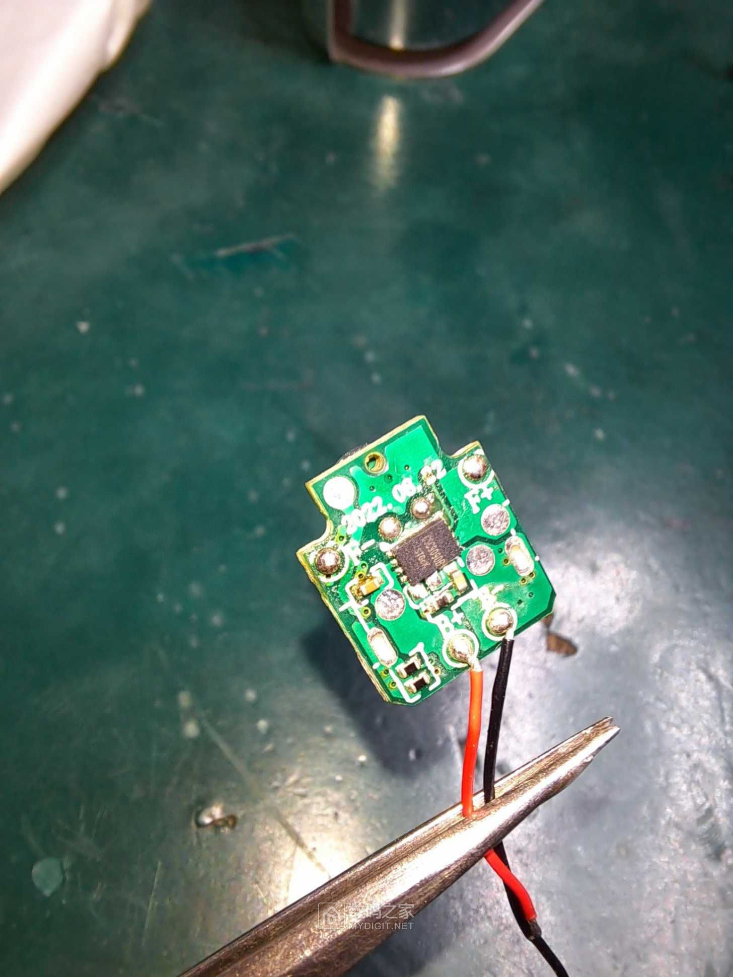

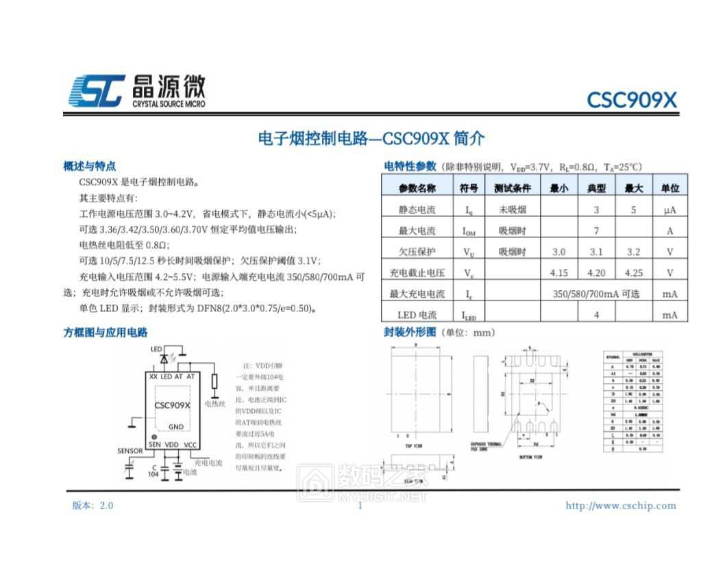

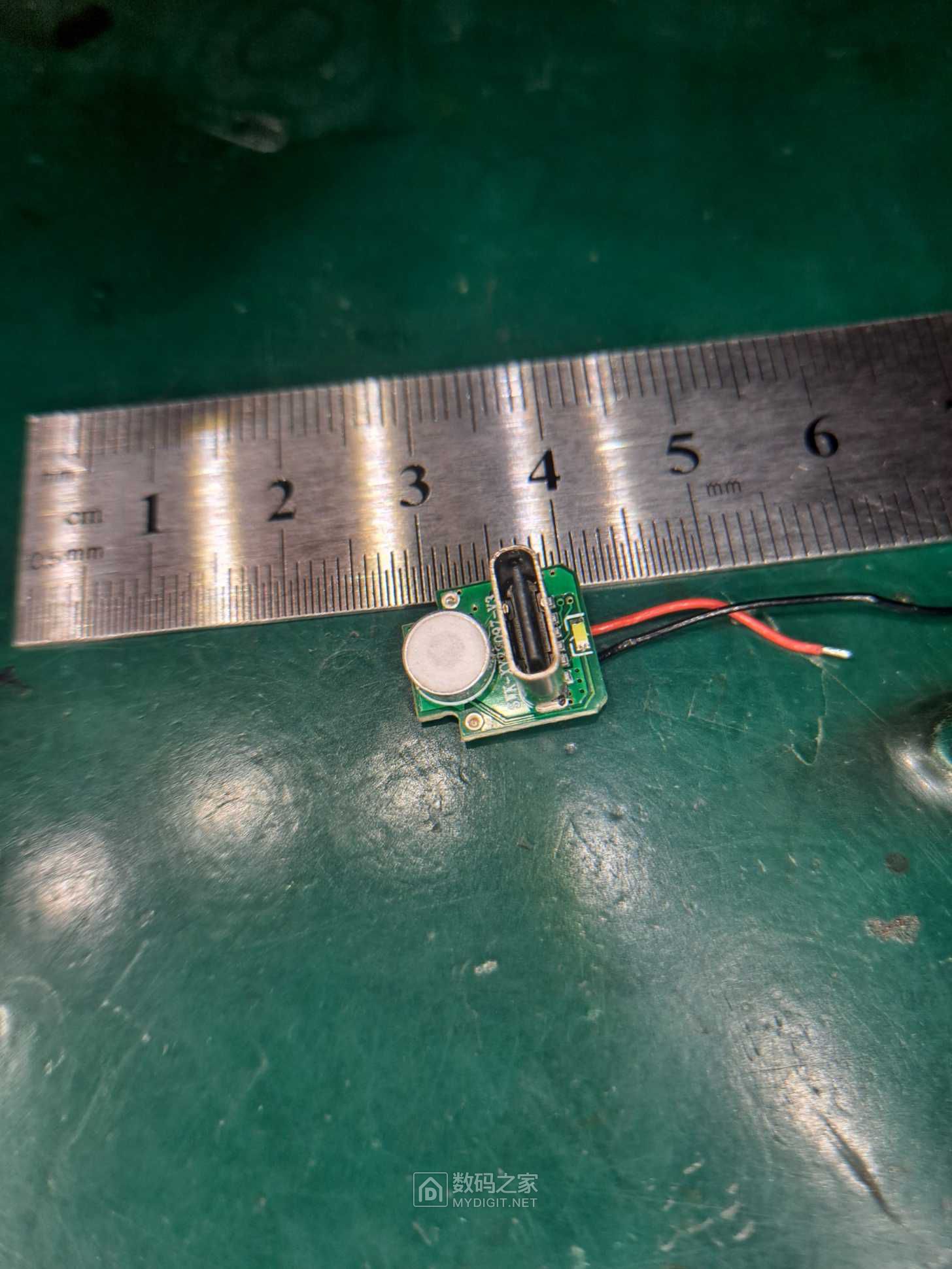

2块多40个,以前发个帖可能有些童鞋也买了有,这个好像和猴哥的有点区别,今天没事拿出来仔细看看芯片什么样子,原来是csc909db dfn8封装的,尺寸也就1公分左右还是比较小巧的 那个f+f-应该是接发热丝的吧,那个咪头干啥的?
找不到详细说明,充电电流是芯片自带还是靠4脚电阻设定就不知道了,有充电指示,有cc电阻,意思是可以ctoc充电喽!

学习了,原来这个已经集成了pd识别电阻。和9.9包邮80个相比,这个充电电流大580mA,过放电压3.1V,更高。咪头相当于是个开关。

这个我也买了,用着不太方便,还是那个分体的方便些。咪头是检测气流的,有气流时F会有短暂输出。

电子y电路板,咪头就是一个气流开关。

这个ic看起来相当鸡肋,几乎所有参数只能定制不能更改,也就是几乎啥也改不了~

没有集成,外面有2个CC电阻
