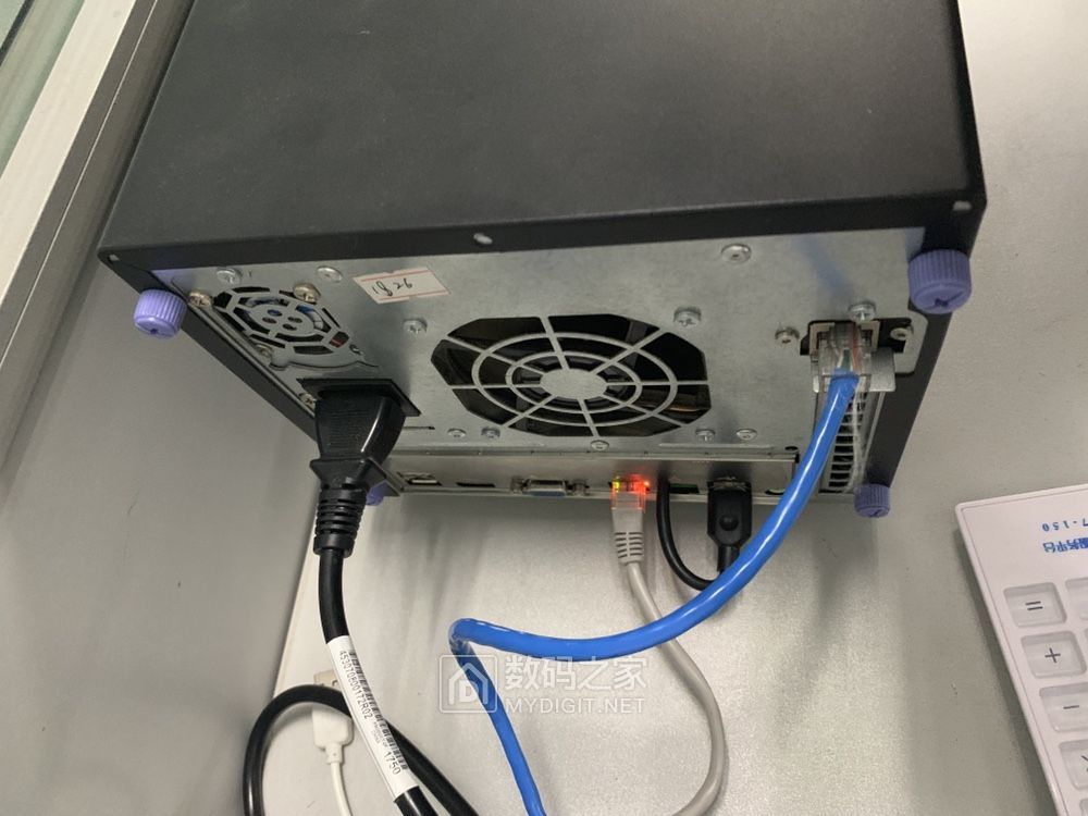

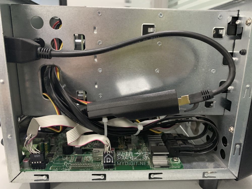

  蜗牛已经火了一段时间,早期买了个A单211千兆网卡的,装了黑裙,升级了32G 三星固态,8G金士顿,安装了虚拟机,虚拟了Win7 LEDE 深感网口不足,想买个双网觉得这个配置也就是做群晖用,再买一台用处也不大,为了增加双网口,看了论坛大神门通过飞线增加PCIE接口的方案,但是貌似也只有500M带宽,还是跑不了千兆,关键也怕焊接过程损坏主板,于是乎就有个通过USB扩展一个千兆网口的想法。
      蜗牛星际自带一个USB3.0(带宽5G)就是两个蓝色接口的下面那个,带宽完全足够,所以通过一个群晖能认的网卡其实就可以解决网口的问题,方法很简单,高手勿笑,只是给想增加网卡的小白一点思路。
      材料 1: 网络跳线             2: 88179 免驱千兆USB网卡             3: 钻孔工具
增加在PCI的位置
安装完效果图
群晖已经识别
虚拟机的WIN7 直接认成万兆

 楼主| 发表于 2019-6-11 17:34:18 | 显示全部楼层
网卡发热挺厉害!想试的坛友可以尝试固定在风扇那个位置 ,机箱内风扇后面有很大的空间装个网卡足以!

 楼主| 发表于 2019-6-11 19:08:00 来自手机浏览器 | 显示全部楼层
joyfzf 发表于 2019-6-11 18:55
里面也有usb口吧,usb2.0不够吗
2.0有480M带宽 3.0 5G

 楼主| 发表于 2019-8-12 11:45:41 | 显示全部楼层
f10555 发表于 2019-8-9 23:04
请问一下,群晖的版本?是否是直接驱动USB网卡?不需要其他操作。谢谢。
选择这个芯片直接免驱!插上后重启就能识别到!不过经常长期观察插在USB2.0上更稳定 USB3.0 法人太大!

 楼主| 发表于 2019-8-14 13:57:27 | 显示全部楼层
f10555 发表于 2019-8-12 22:53
感谢答复!不知道把适配器直接挂在主机风扇后面是否能解决散热的问题。
另外,还请问一下你使用的群晖具 ...
我试了下 拆了外壳 放在风扇那里 也还是没USB2.0的稳定。USB2.0也能有480M的带宽,复制也能到40M/s 一般用也够了!

可以用上内置usb插针转母座,这样usb线都不用露出来了
