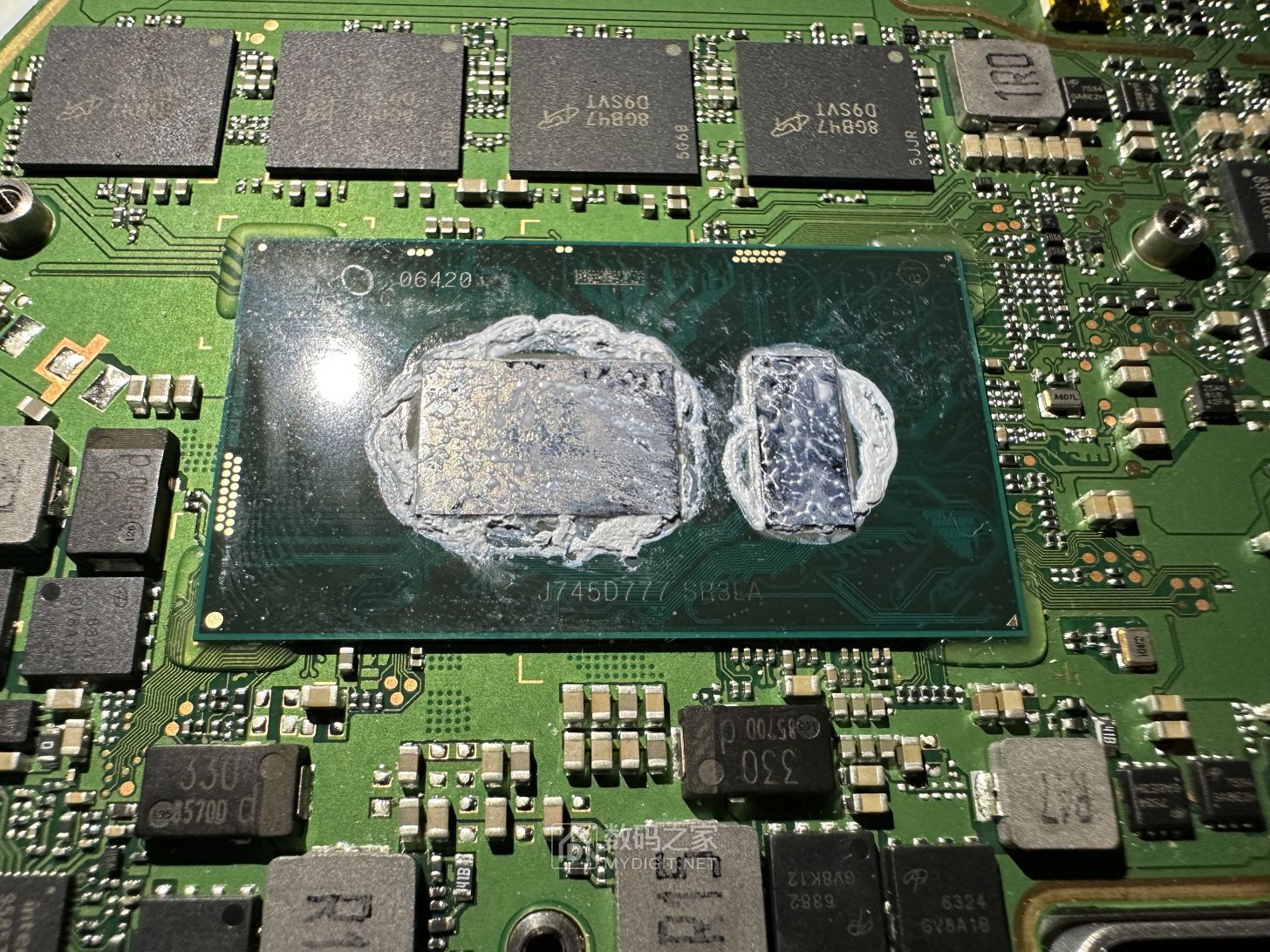

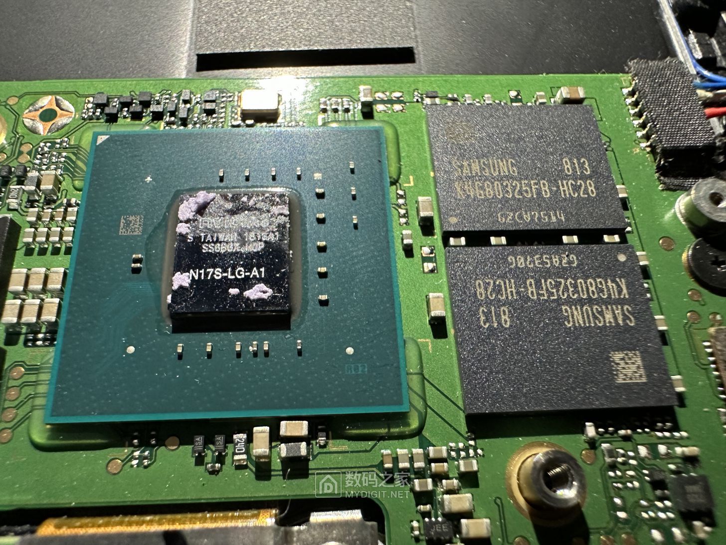

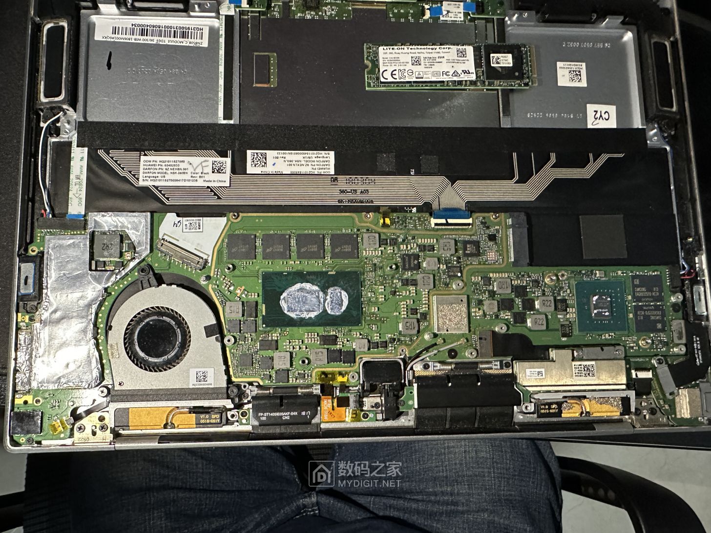

大家好,华为matebook x pro2018款不能开机,没有反应,去修电脑店维修检测说是显卡坏了,但是店里面没有件就没有维修。谁能教我下怎么检测是哪个部件坏了,我有万用表。

按你的说法,显卡的可能性不是很大。

你这是双显卡的吧,独显坏了应该还有集显,开机不显示风扇转,内存CPU不工作也会这样,都是焊接应该查各个供电,你还是找个专门芯片级维修的店看看
