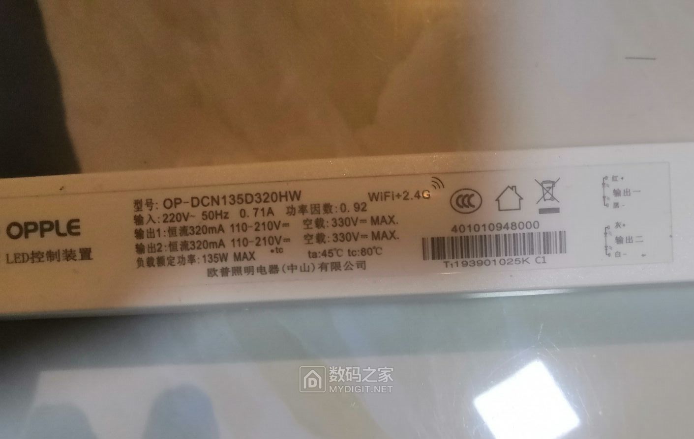

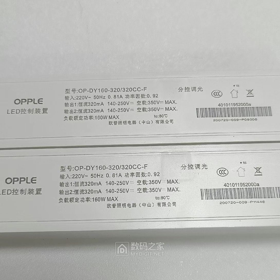

上图是我的,下图是卖家的
家里某普led灯坏了,想着应该是驱动板问题,换一个试试,网上没找到同型号,只能找其他型号来平替了。
找到这个卖家,但卖家说不行,用不了
这led选购时看啥参数?咱就不论是啥红外线,wifi,或者啥换色这些附加功能呢,就说点亮吧
