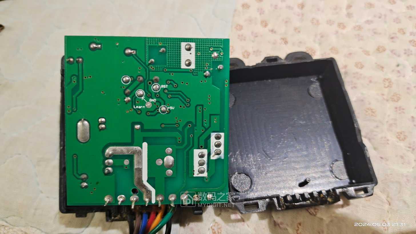

电动自行车遥控报警器,拆开后发现电路板上有learn字样的触点,对地短接后,按一只同频的遥控器,就可以学习遥控的上锁、解锁、寻车功能了。
至于没有这个触点的报警器,不知道能否直接短接单片机的引脚完成?

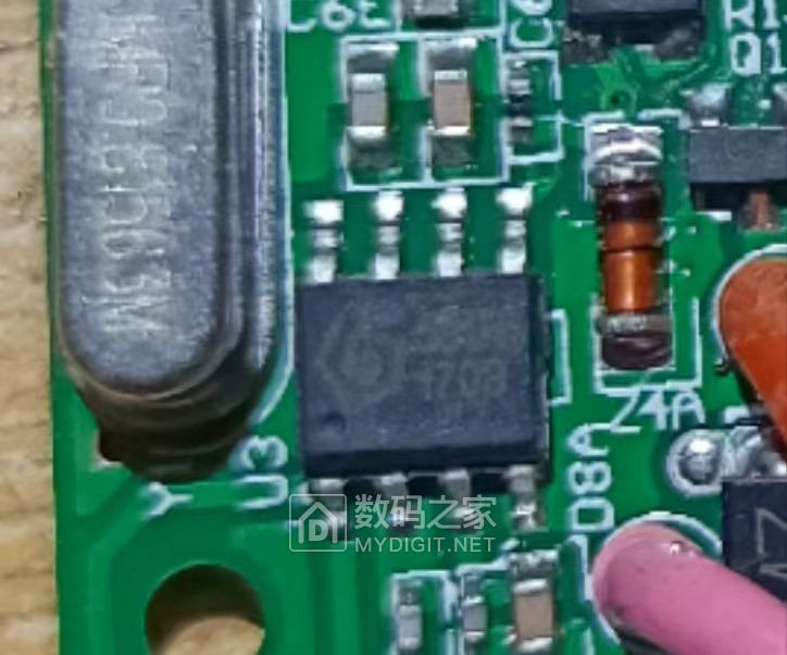

学习码的控制主板就是这样增加遥控器的,一般会有24c这种存储片。
对比2260这种焊码的,密码数量更多,不容易被扫描破解
发表于 2024-5-4 08:31:51 | 显示全部楼层
本来就是这样子的,要不要厂家怎么配遥控器啊,接收板的程序都是一样的,只要短接哪个脚进入对码模式,就能配摇控器!

板上有标记code,这个是这么用的呢?
遥控器生产,不可能和手柄一一对应,一定是后期配对的,这是咱们不知道方法
