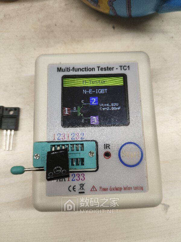

2个都拆下来,好的那个测试结果是这样的:

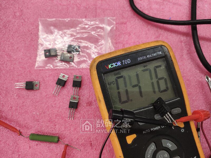

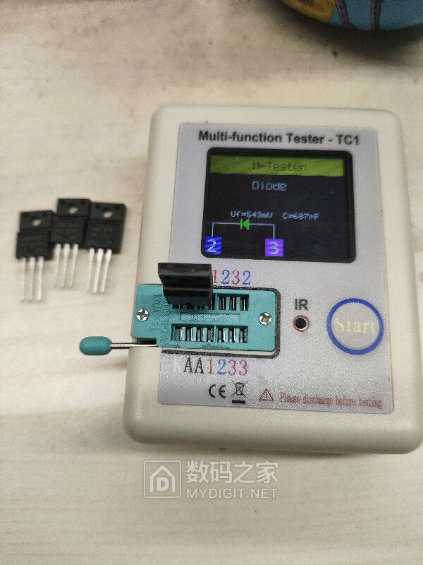

然后某宝买了4个管子,收到后,测试结果是这样的,测出来居然是二极管,
万一真是二极管,装到电路板上开机说不定炸机把故障扩大了。
某宝上的元件真是鱼龙混杂,我还遇到过修改丝印的,但是元件看起来确实是全新的,好可怕
4个结果都是一样,管子价格倒是不贵,于是又从不同的买家买了2批,
到货后这一批测试结果还是一样,我看了下丝印确实是不同批次,而且丝印也不同,不会这么倒霉吧。

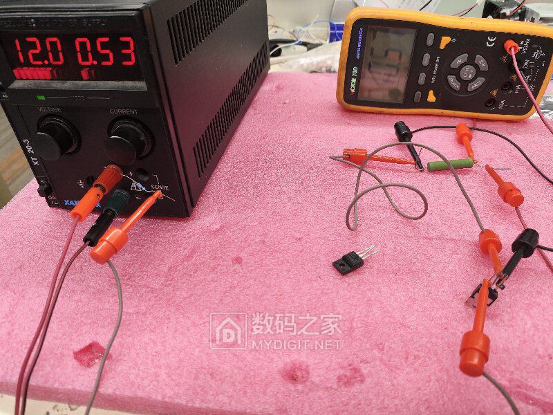

我对这个测试结果感到有点怀疑,于是打算按网上的介绍搭一个简单的测试电路,结果发现网上买的IGBT是可以正常工作的。

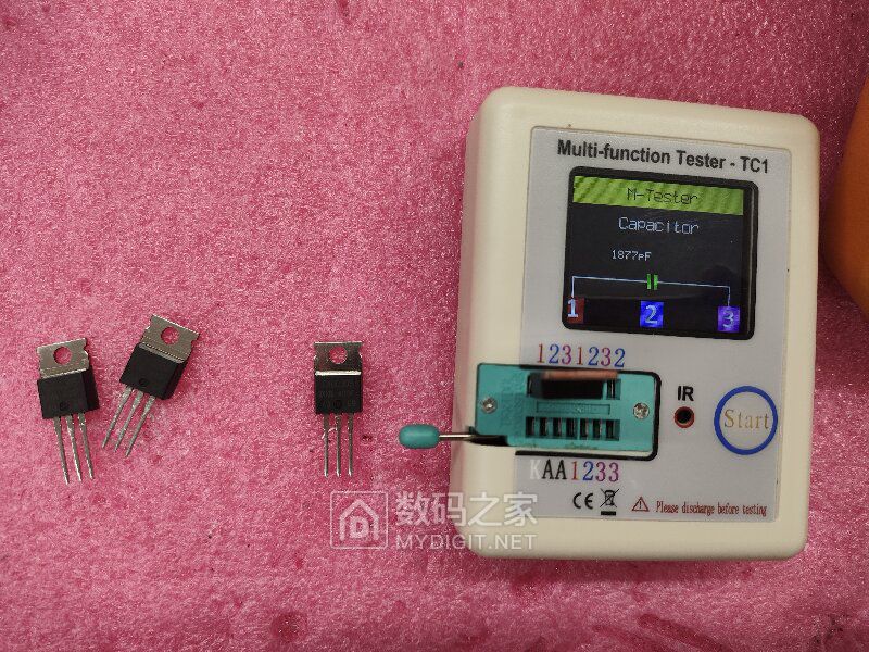

刚好今天又到了另一批,这个型号有点不一样,金属封装,测试结果居然是电容,擦

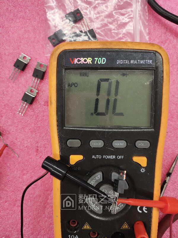

但是用电源加电阻测试,发现也是正常工作的。用万用表测试啥都没有,可能内部没有寄生二极管,所以万用表测不到
塑封的IGBT测到的那个寄生二极管是正常的。
