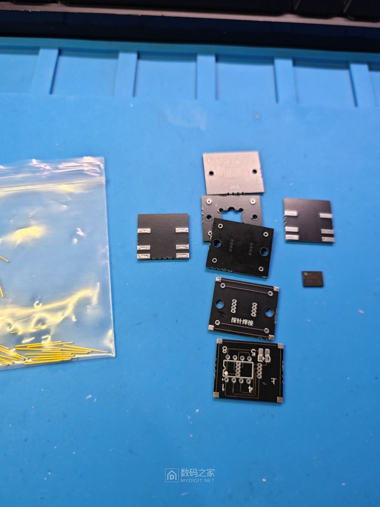

现在采用WSON8封装的SPI FLASH设备越来越多了,慢慢的SOP8也逐渐退出历史舞台,但目前所售卖的烧录座价格还没下来,如果使用SOP8转接板的话来回拆焊也很麻烦。我参考网上各路大神DIY的作品,自己设计制作了一款简易版烧录座,独乐乐不如众乐乐,大家一起优化完善
首先感谢立创免费打样,没有立创的高精度加工制作不可能完成烧录座的制作

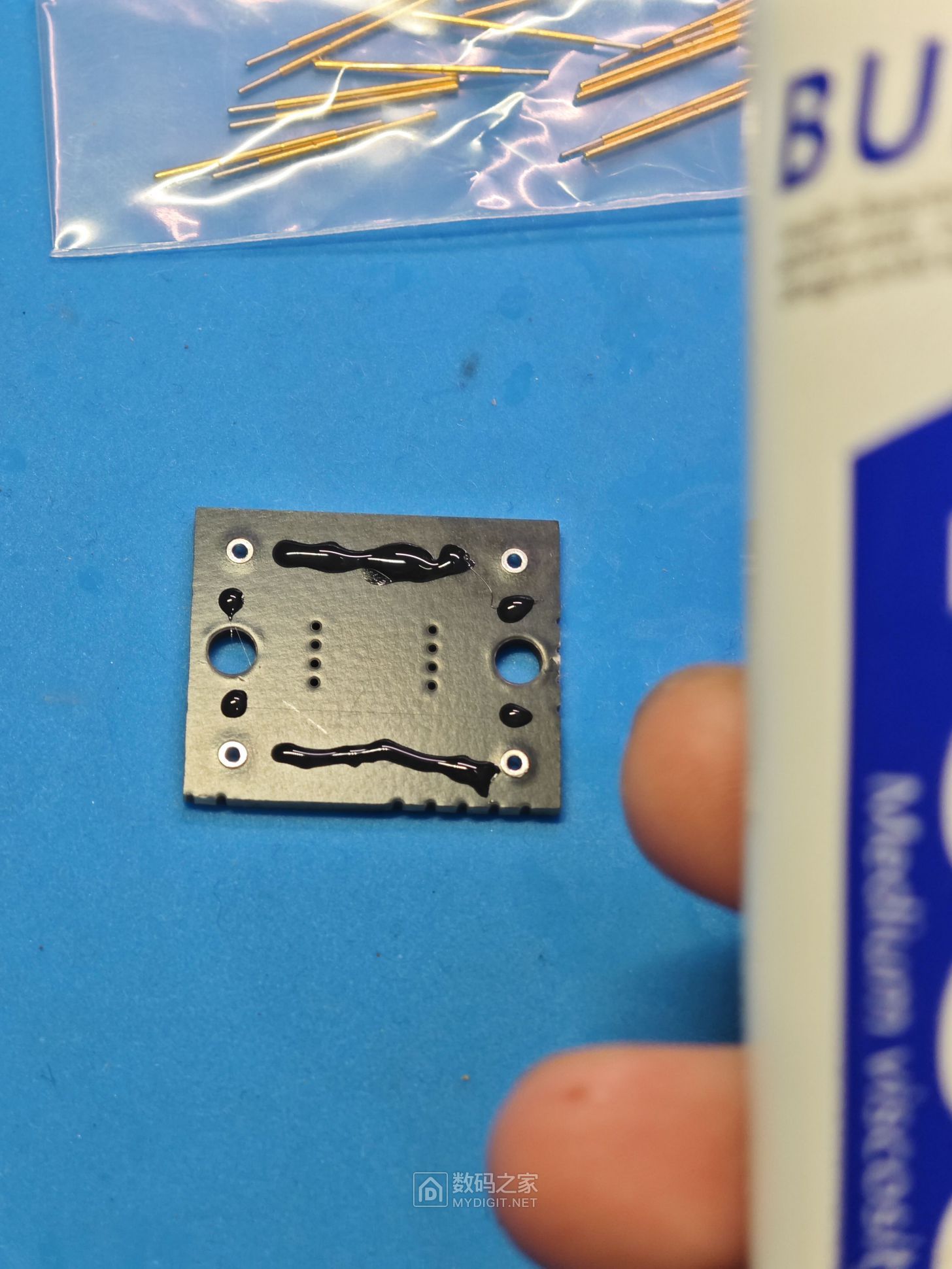

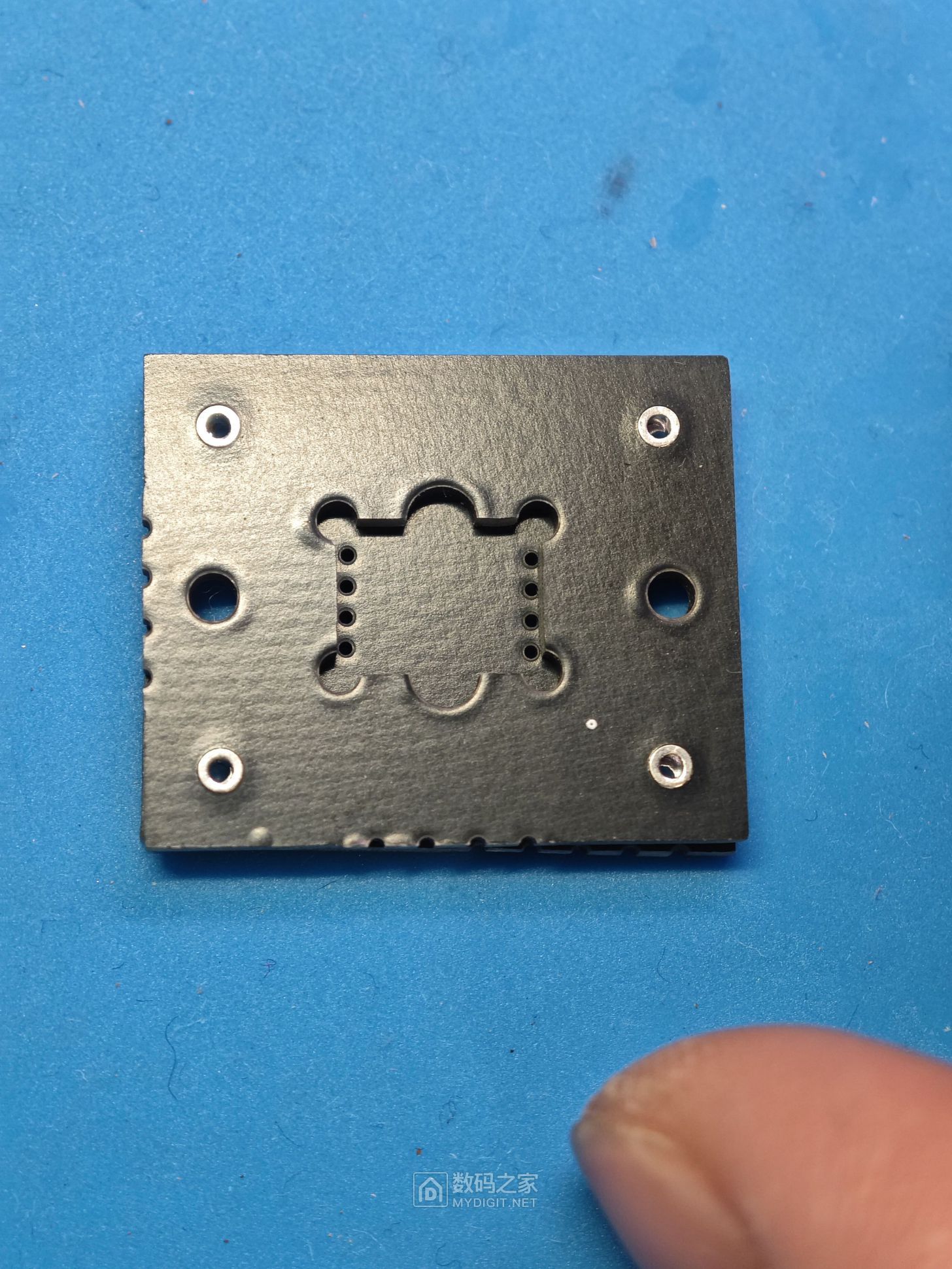

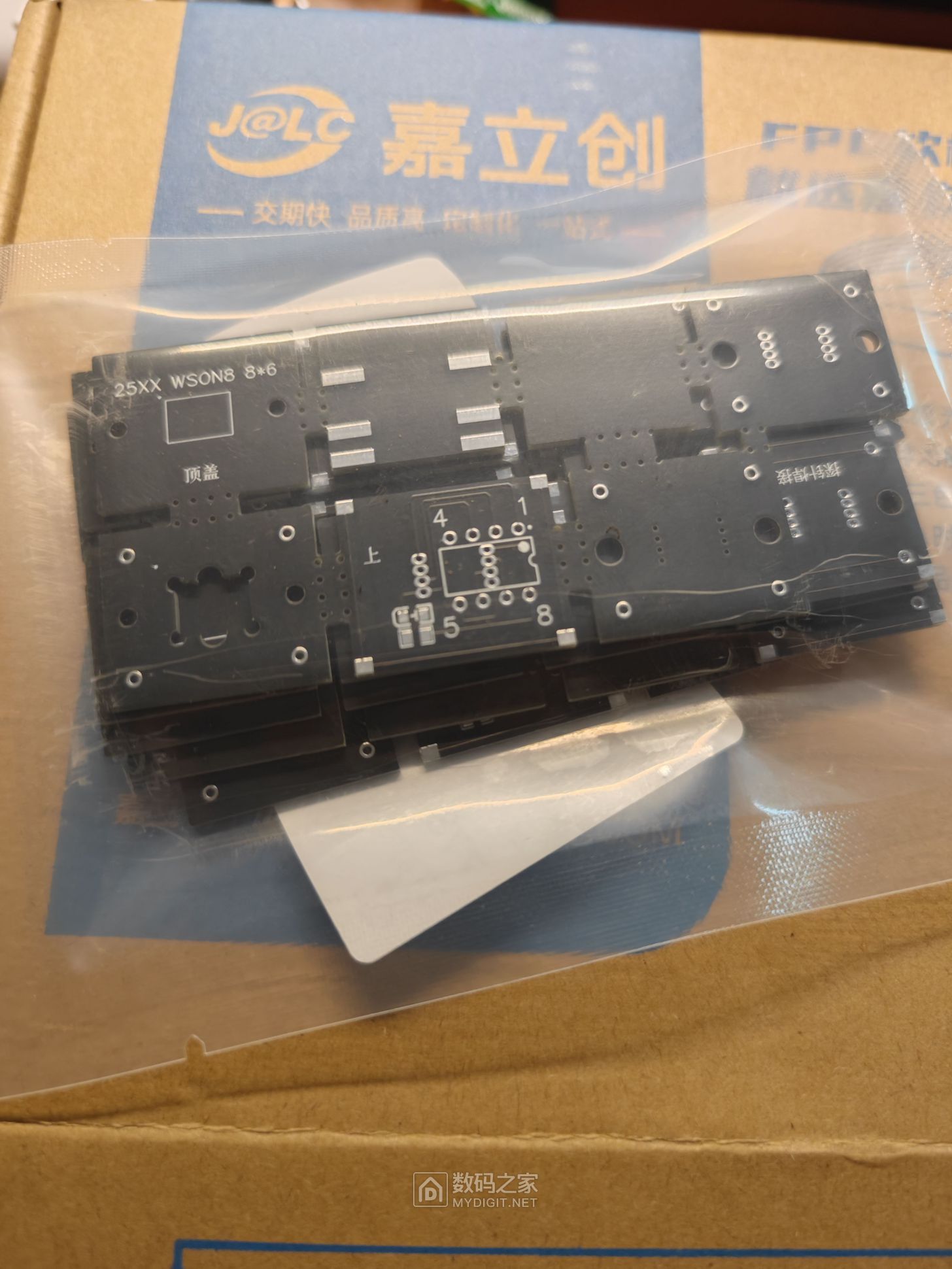

收到PCB后先掰开邮票孔并打磨规整

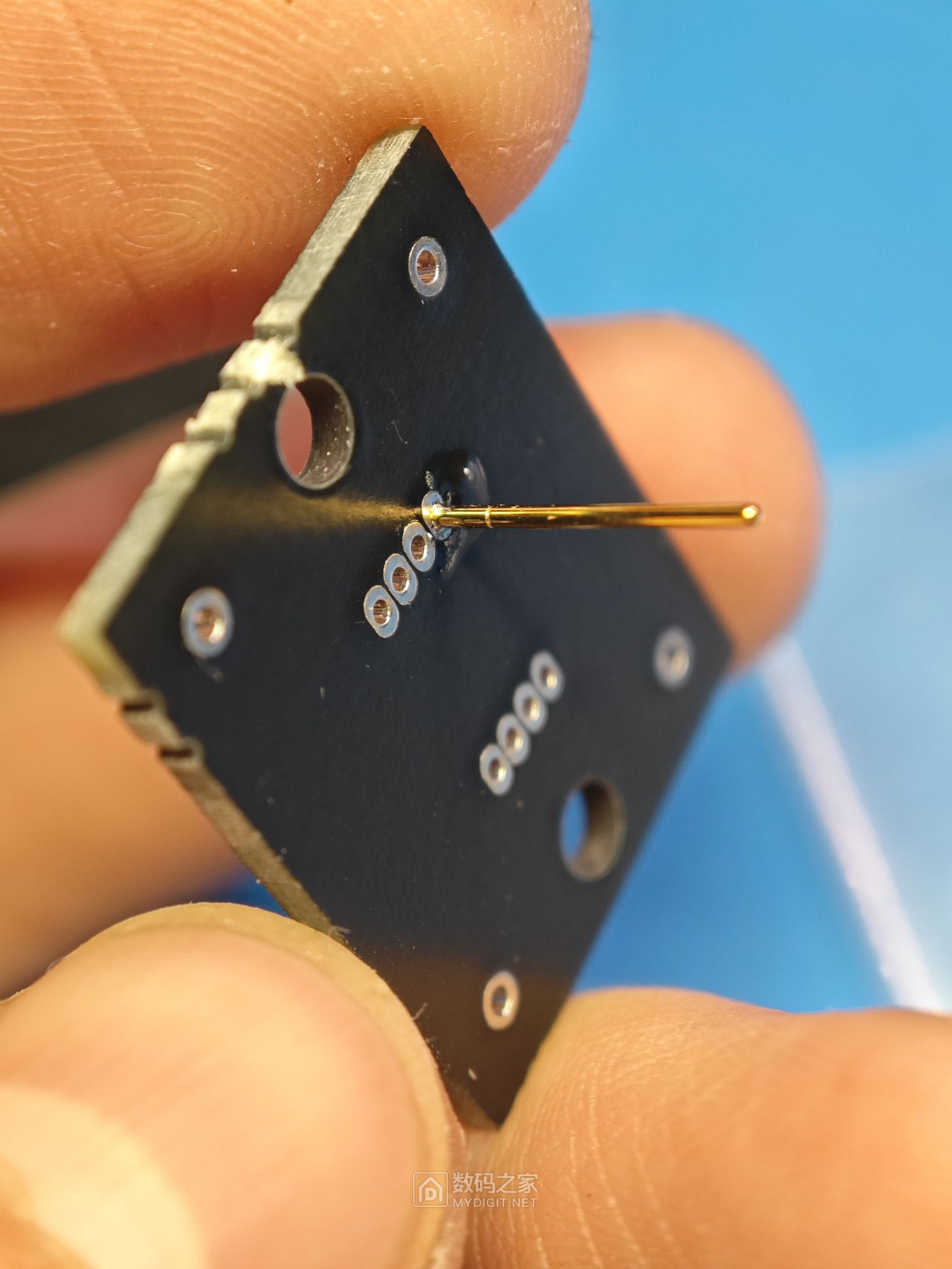

拿出测试针 型号为P50-J1(直上圆头) 3元10根 这也是本次DIY最大的一笔也是唯一一笔开销

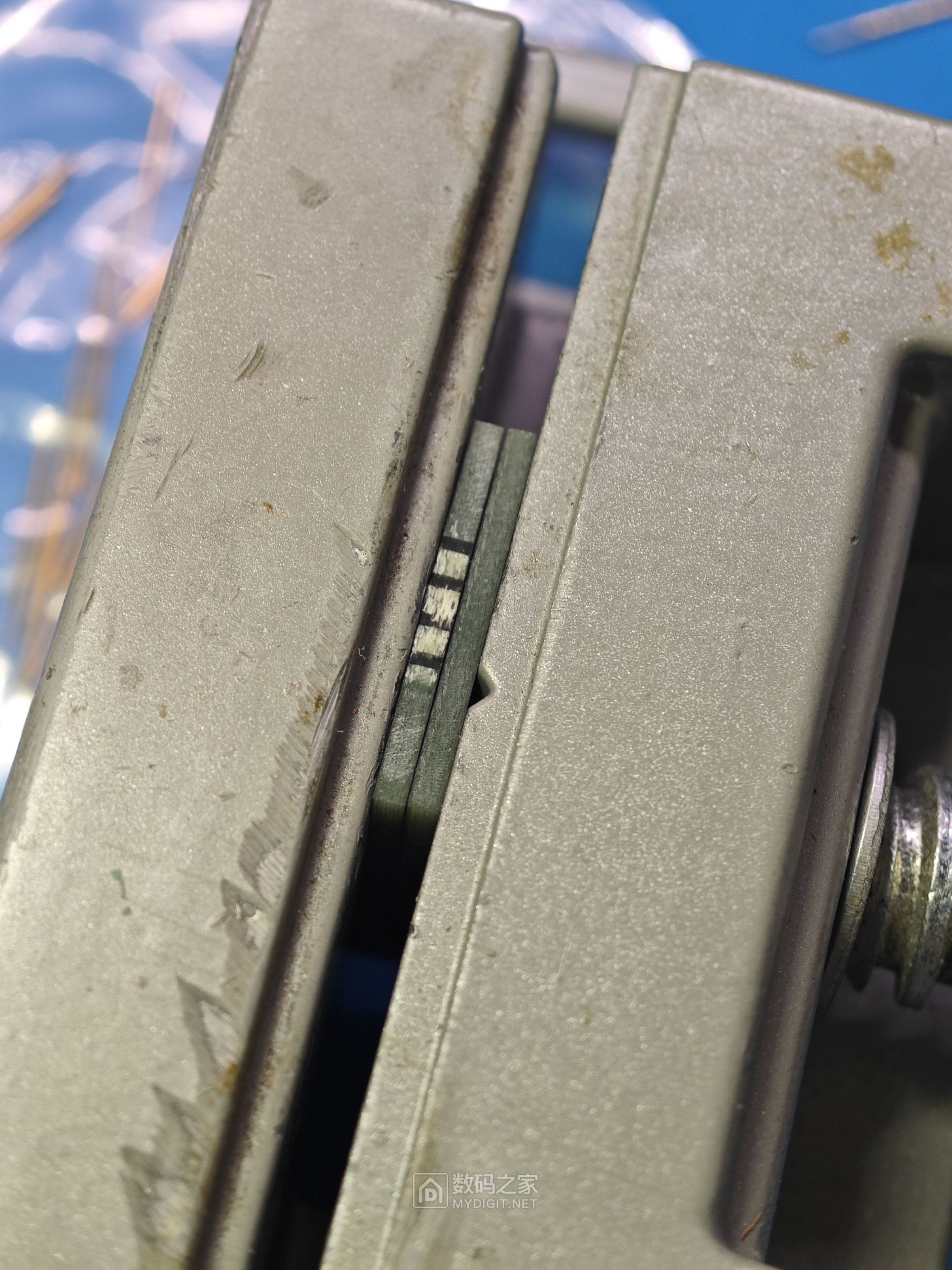

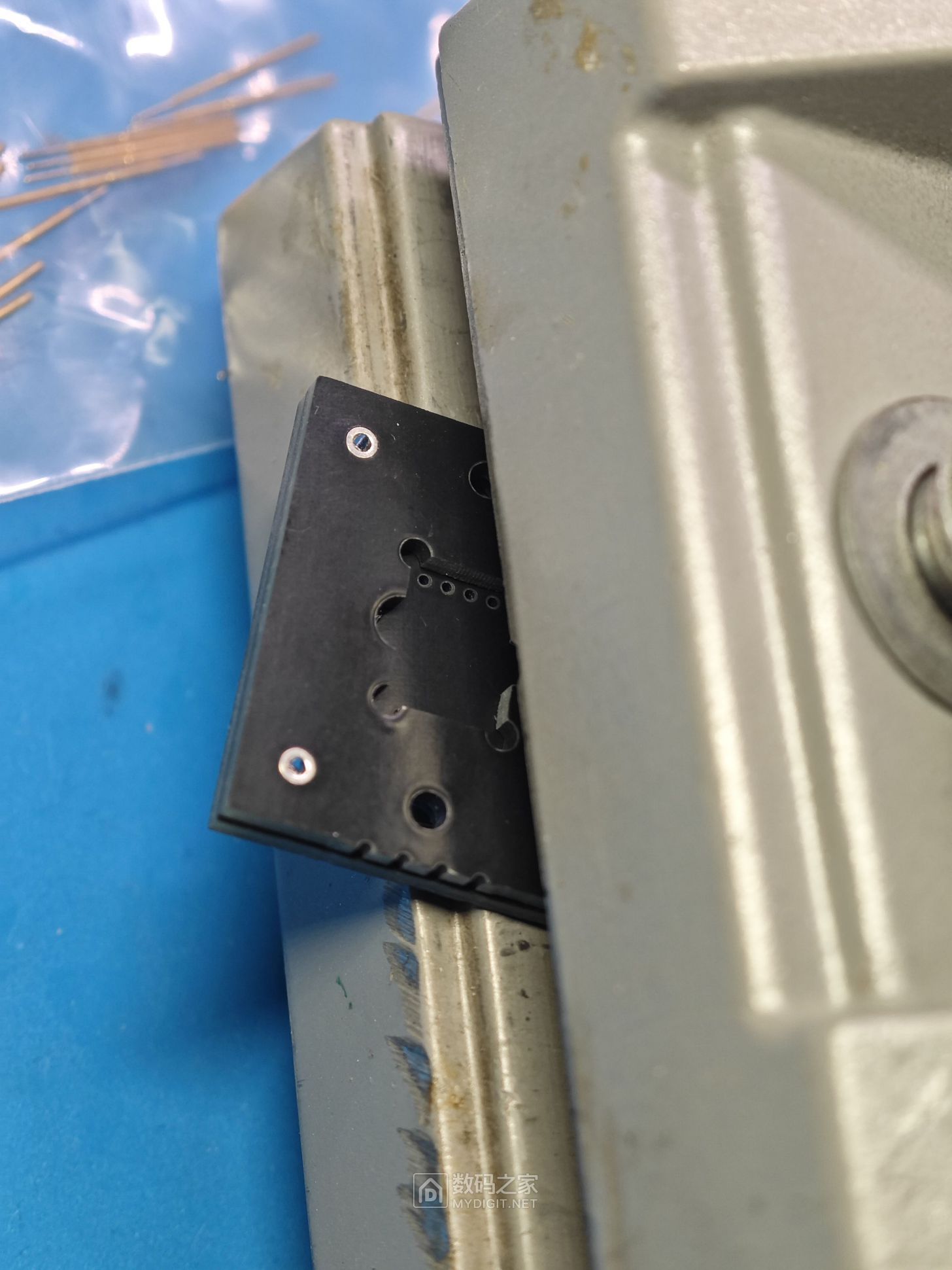

在PCB涂抹上适量的胶水(我用的是T9000),放置好限位层,确保对齐后压紧。此处仅临时固定,全部完成焊接后从四角四个焊盘放入铜线焊接固定

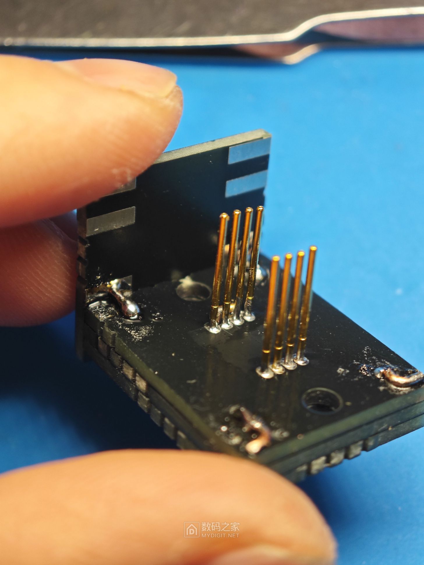

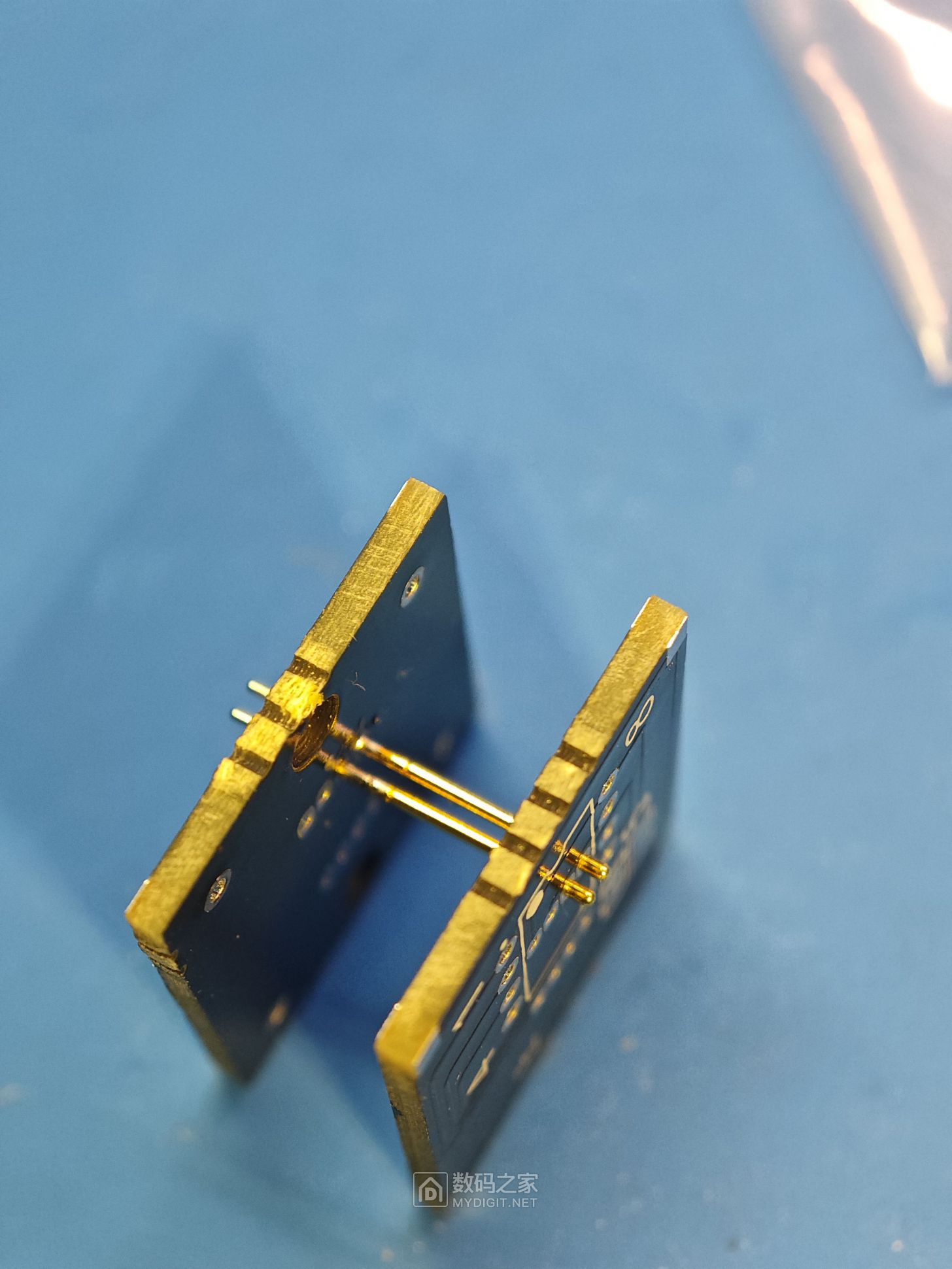

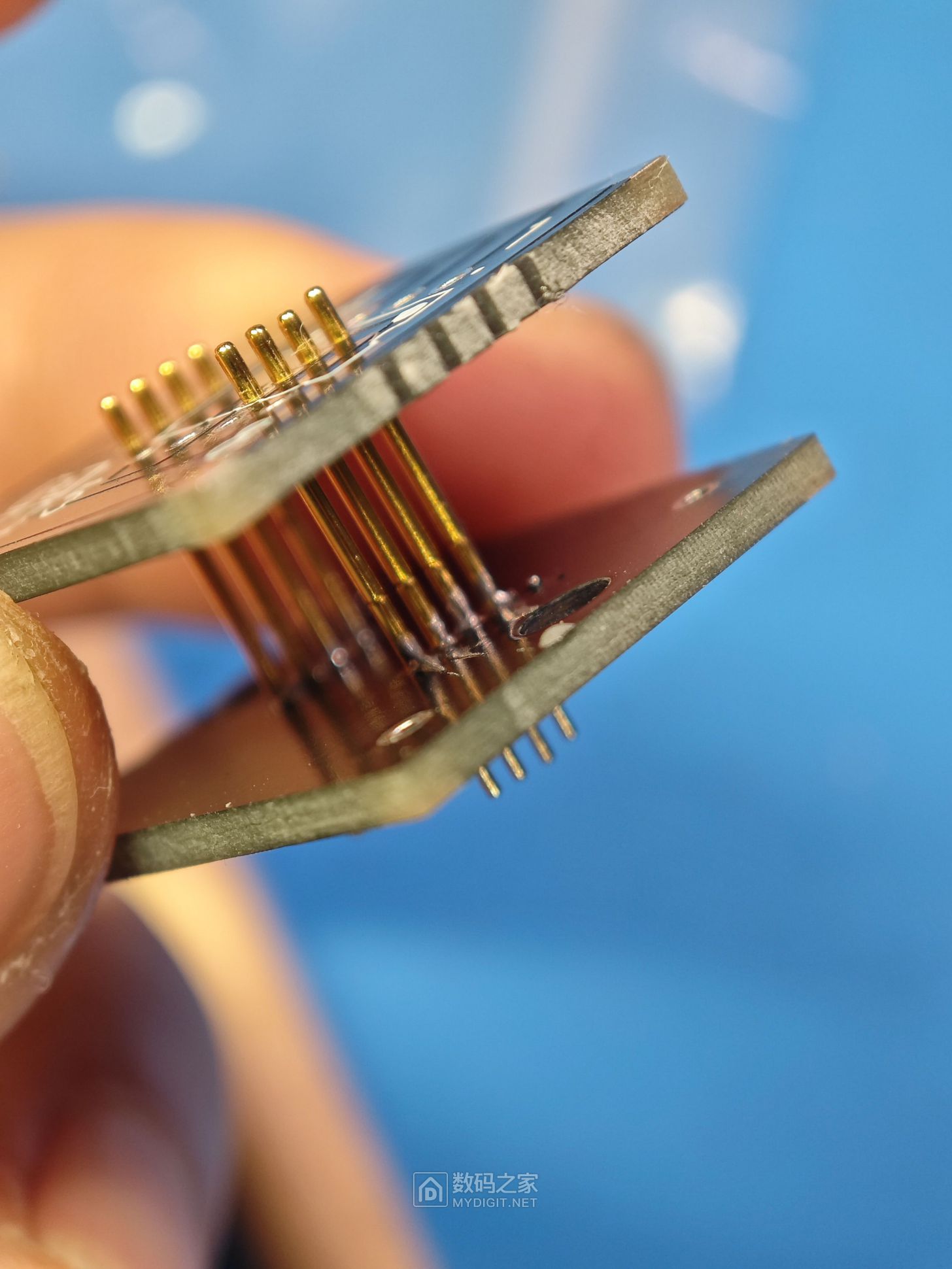

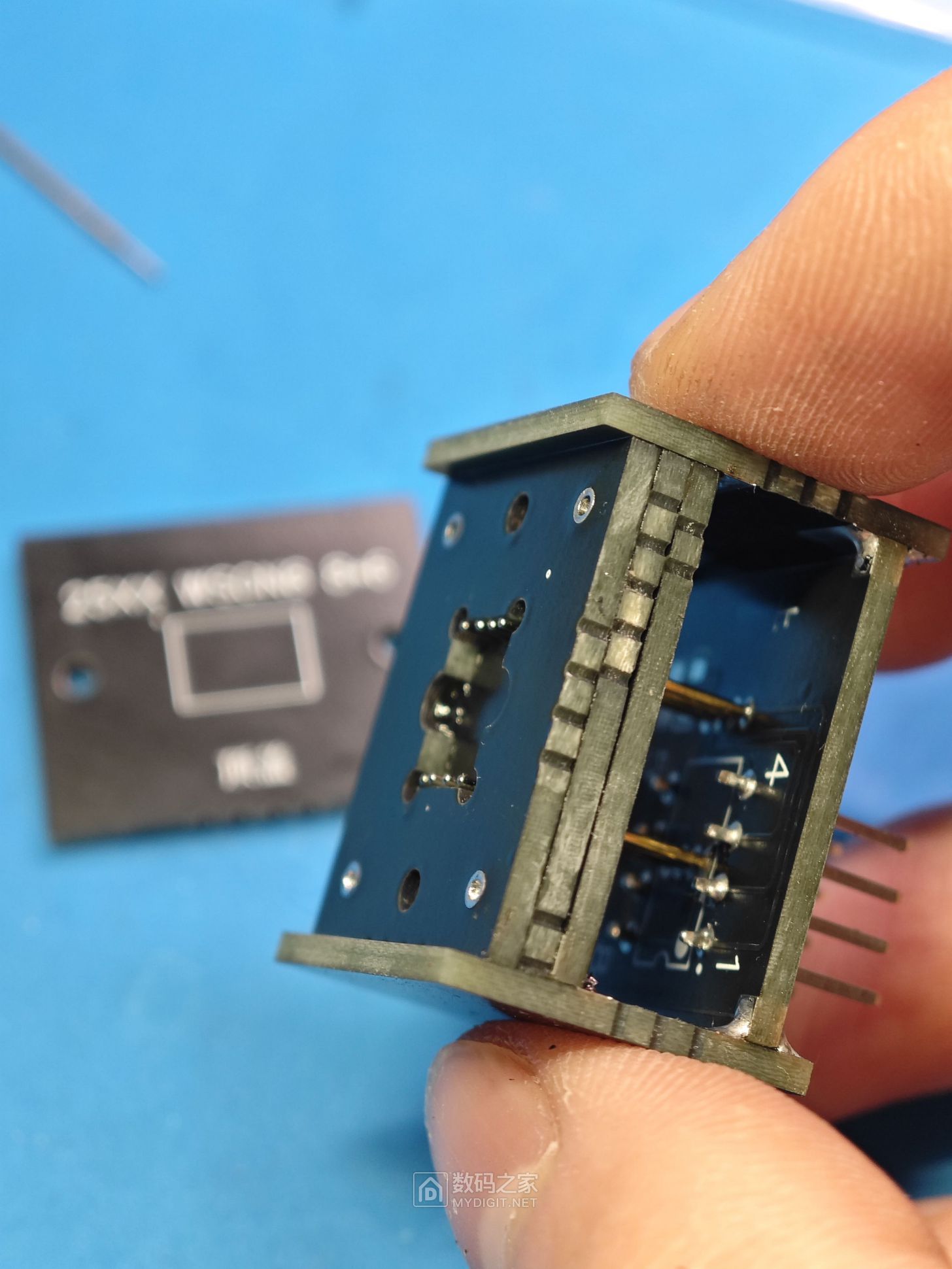

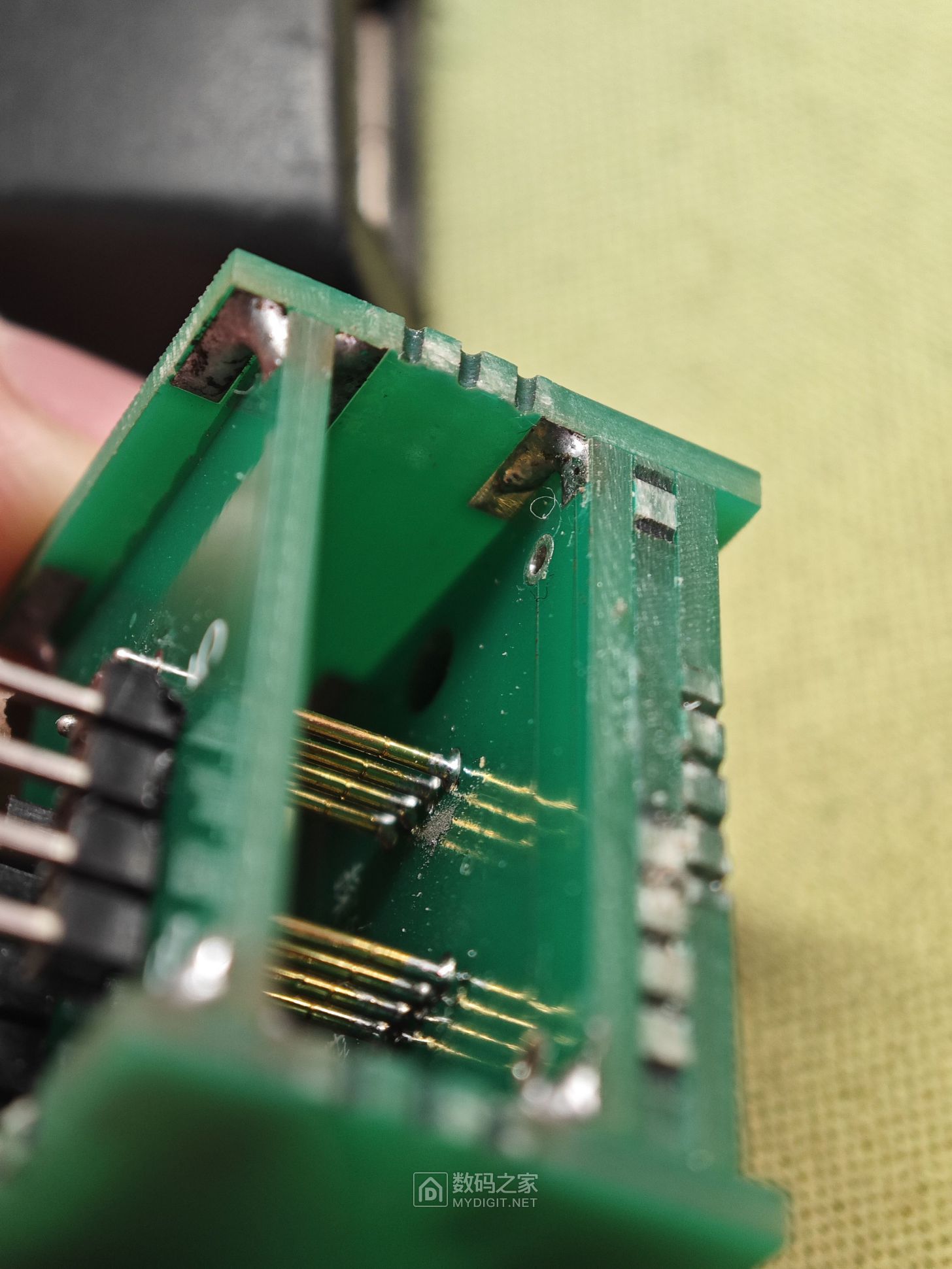

先让胶水慢慢固化,我们先焊接测试针,我这里粗心大意焊反了一面(后面会说到)
先焊接第一根,第二根可以使用底版辅助,以保持固定距离。依次焊接所有针脚
因为粗心焊反了一面 所以要塞一节铜线焊接固定 如果没有焊接反应该是右图直接焊盘上锡的样子
依次焊接好左右两侧固定PCB的样子

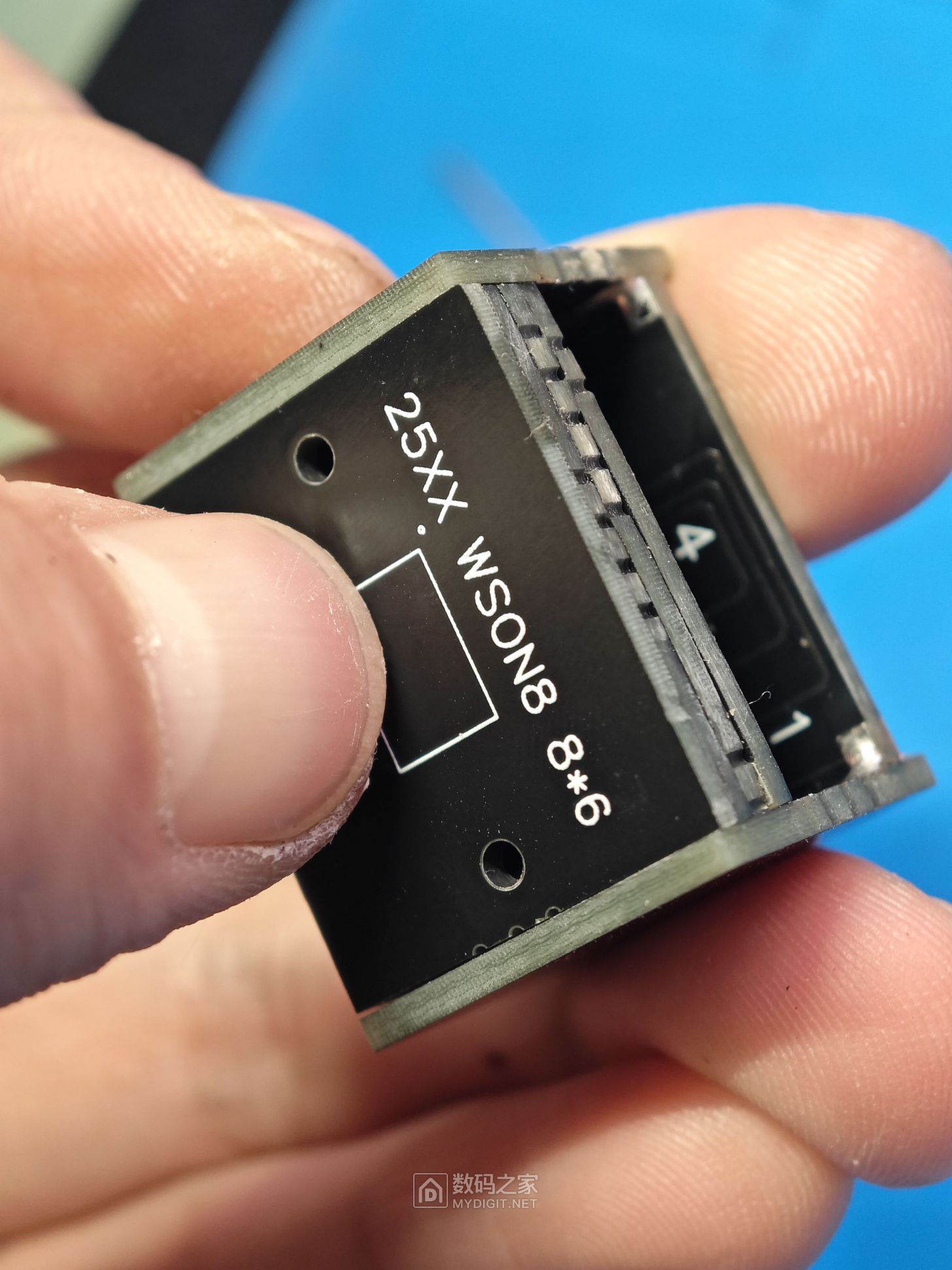

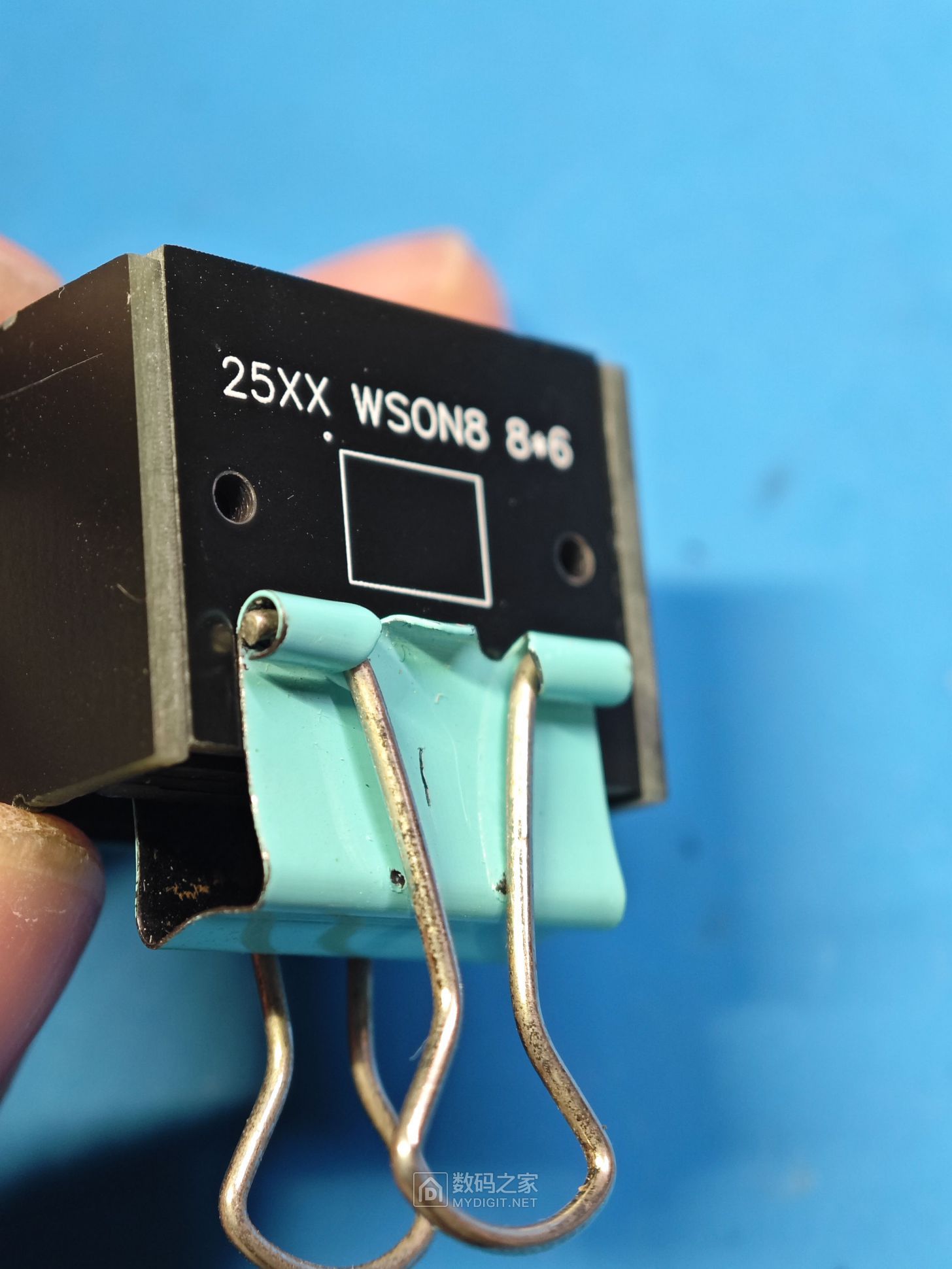

测试下芯片是否可以放入烧录座

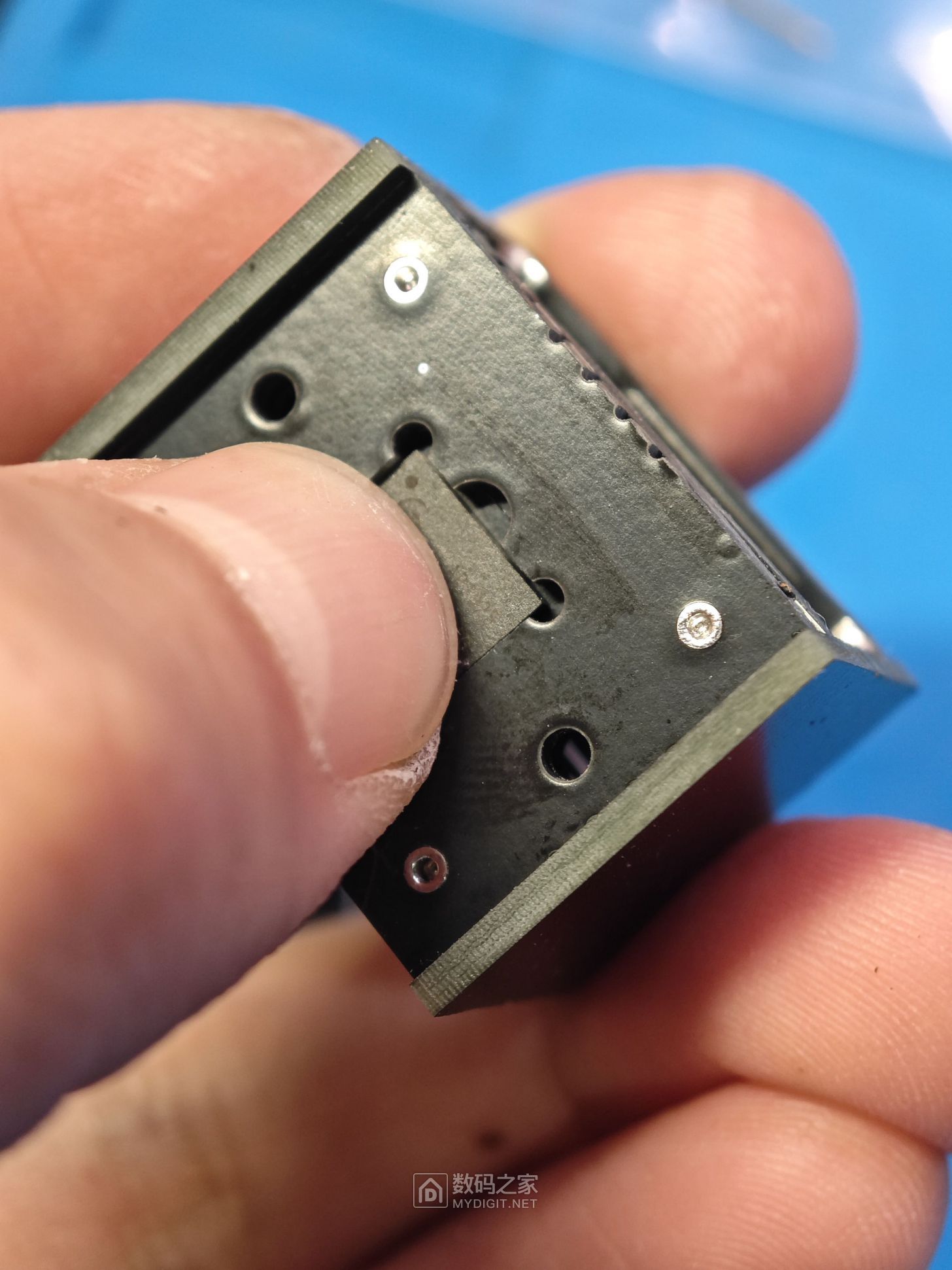

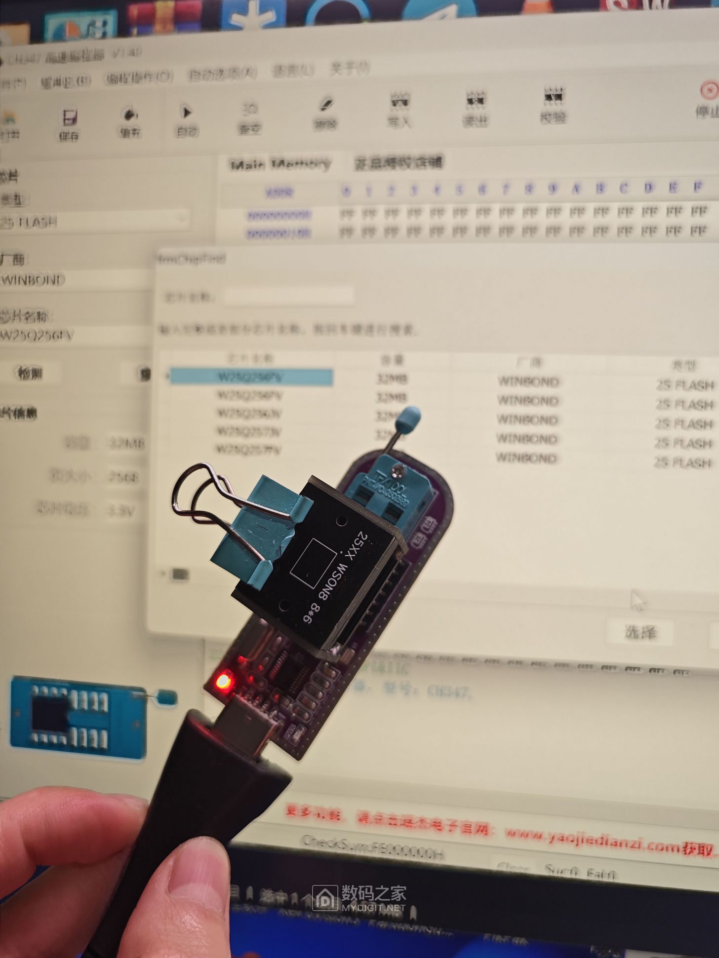

完美 严丝合缝  到现在已经可以配合编程器读取到芯片信息啦 但是总不能用手一直压住吧 所以! 左手压住的同时 右手把顶盖滑进去如图
最后掏出一个文具书夹便可固定
读取一下试试 完美

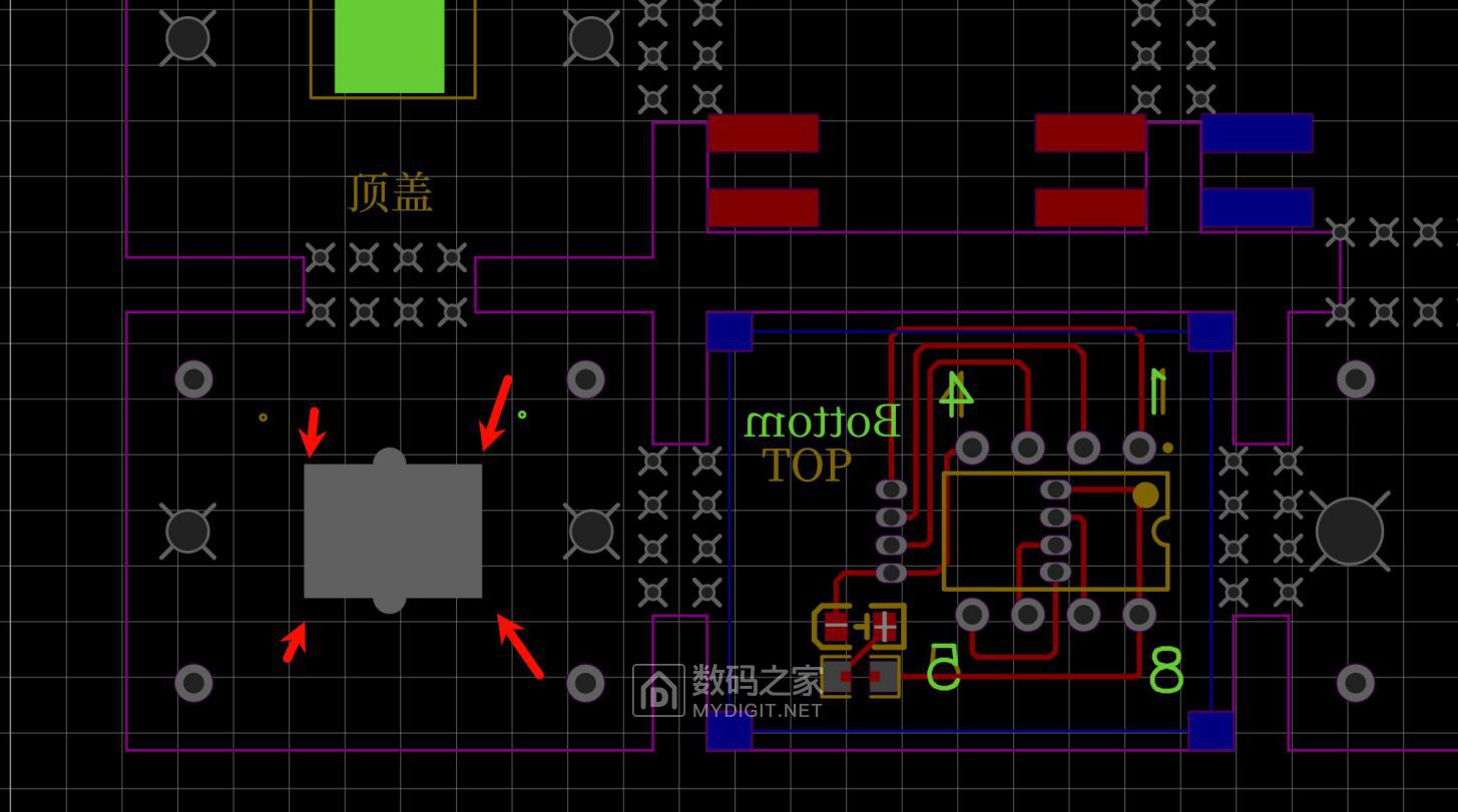

我制作了两个烧录座,第二个烧录座发现无法读取芯片,排查原因发现可能是由于芯片四角开圆形槽孔造成加工精度下降
所以分享的Genber去掉了四周槽孔只保留上下两个槽孔
打板建议绿色 1.6MM
最后开源立创EDA文件和PCB打样文件 开源协议: CC BY-NC-SA 3.0
