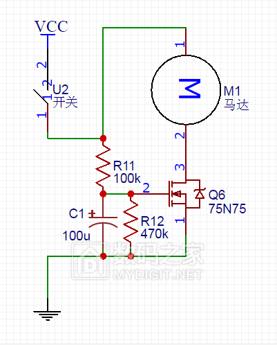

[工仪] 简单的瞬态抑制电路,给手电钻外接电源专用

发表于 2024-5-8 23:17:20 | 显示全部楼层
有没有测过启动电流和正常工作时电流都有多少???
发表于 2024-5-8 23:53:25 | 显示全部楼层
管子用多少安的?
发表于 2024-5-9 00:21:46 | 显示全部楼层
MOS选啥型号?
发表于 2024-5-9 00:22:28 | 显示全部楼层
我都是用服务器电源接这种东西,不怕大电流

发表于 2024-5-9 08:20:36 | 显示全部楼层
一开始mos工作在线性区,这个mos得扛得住
发表于 2024-5-9 08:51:26 | 显示全部楼层
直接串一颗NTC负温度系数热敏电阻可以吗?

 楼主| 发表于 2024-5-9 20:16:24 | 显示全部楼层
一两秒的时间,短时间没问题,只要耐压高些的,可承受一百多度的温度,焊锡化了都不一定有事

发表于 2024-5-10 10:45:30 | 显示全部楼层
可以用个单片机,按下按钮就开始输出PWM信号,占空比从0到100

发表于 2024-5-11 21:42:42 | 显示全部楼层
伽马射线 发表于 2024-5-9 20:16
一两秒的时间,短时间没问题,只要耐压高些的,可承受一百多度的温度,焊锡化了都不一定有事 ...
开机上电缓冲很重要.类似这种负载用大一点的MOS在ms级时间缓冲不会严重过热.我曾经设计过一款大功率DC多相降压电路开始总是偶尔莫名其妙随机烧一个MOS,后来用示波器抓波形才分析出上电时MOS压力明显,后来拉了40ms上电缓冲就好了.

发表于 2024-5-14 21:59:58 | 显示全部楼层
电容应该是并在1M电阻两端吧,才能让G端缓慢起来吧
