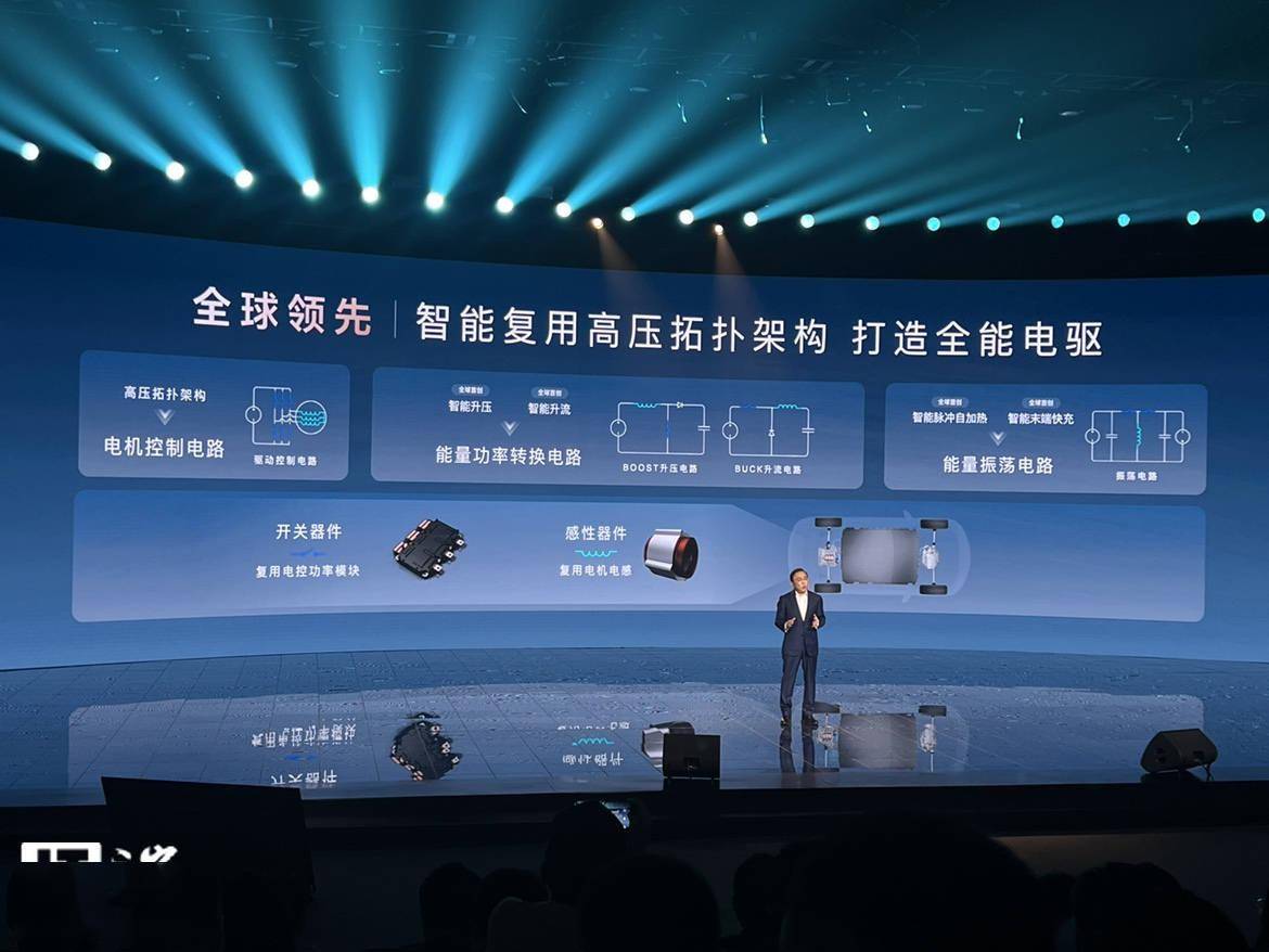

该平台还实现全球首创 12 合一智能电驱技术,集成了23000rpm 电机、高效减速器、碳化硅电控、整车控制器(VCU)、电池管理器(BMC)、直流变换器(DC-DC)、车载充电器(OBC)、配电模块(PDU)、智能升压模块、智能升流模块、智能自加热模块、能量管理智控系统于一体,这台电机号称是全球量产最高转速电机,海狮 07 EV 可实现 225km/h的最高车速。
除此之外,其具备全域智能快充解决方案,支持 500kW 智能双枪快充技术、智能升流快充等技术,通过公共直流充电桩将电量从 10% 充至 80% 仅需 25 分钟、末端快充(IT之家注:80%-100%)补能时间仅需 18 分钟。
