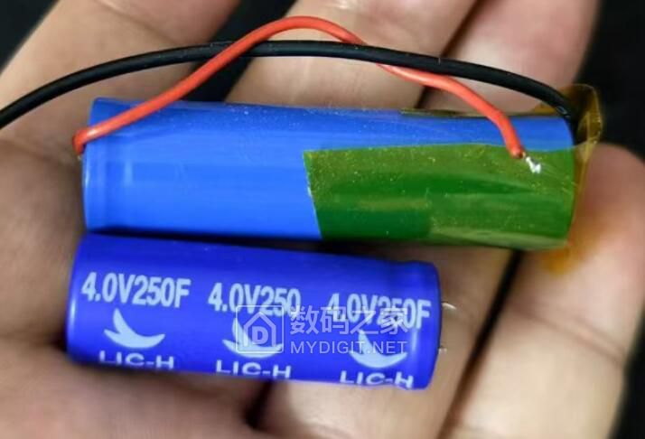

大家好,最近突发奇想,想做一个太阳能石英钟电源,石英钟电源耗电为0.3mA,电源用法拉电容代替,用1.5V微功耗稳压芯片为石英钟供电,客厅日光照为8小时吧,太阳能板就选V10-20mA,经过实测,电压输出只有4V左右,充电电流有5mA,现在问题是如何选择法拉电容需要多大的。(我计算大概为8.2法拉)

4.0V  250f
对比的电池大小是5号电池
建议买这种,毕竟一年365天总会有下雨的时候

法拉电容选大的漏电也大,我的钟150ua的,2.7v 100f电容ldo降压1.5v,大概支撑1周左右.你的应该3天.
ps: 楼上的lic 4v配个保护板也挺适合你的太阳能板输入的

大的和18650电池差不多。。。小的 就像 23A 电池,甚至还要更细一点。
