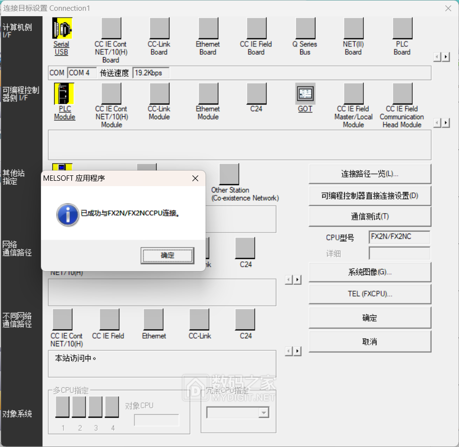

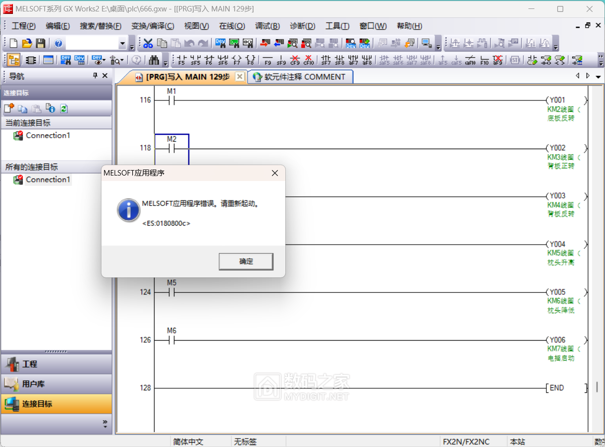

如题,GX Works2在第一次通讯时显示已经连接上了,但是我一选择写入到plc或者重新通讯就要我重启,一直重复,然后我改一下传输速度又显示连接上了然后又不行了一直重复,有没有懂得家人们解释一下(plc的run灯和pow灯常亮,一黄一红)?麻烦教一下该怎么解决问题谢谢!

换根下载线或换台机子试试,前两个月在职校考高级电工时摸过PLC,这种问题老师都是让你换台机子试试,然后就行了。

线不行,传输不稳定

传输速度选9600试试

确实,换线换电脑是终极解决方案,可以快速判断问题在哪

三菱的应该很好连接,就那么几个选项,传输速率看一下支持多少的,COM口是否有变化

啊,又能跟贴了,首先你告诉我的的电脑系统是什么系统?是32位还是64位?再告诉我你的串口线是什么芯片,我能给你确定问题所在。
