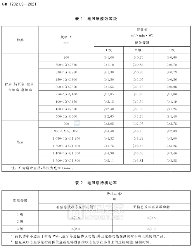

之前有朋友问:24V后采用PWM调速?这样与交流电机模式,总体转换效率如何?
直流电机最大的好处还是调速性能好,没有励磁损耗,电机几乎没有什么发热(电容电机我用热成像看,电机7~80度的感觉,当然,是比较差的产品)
这几年,风扇的效率要求大大提高了。

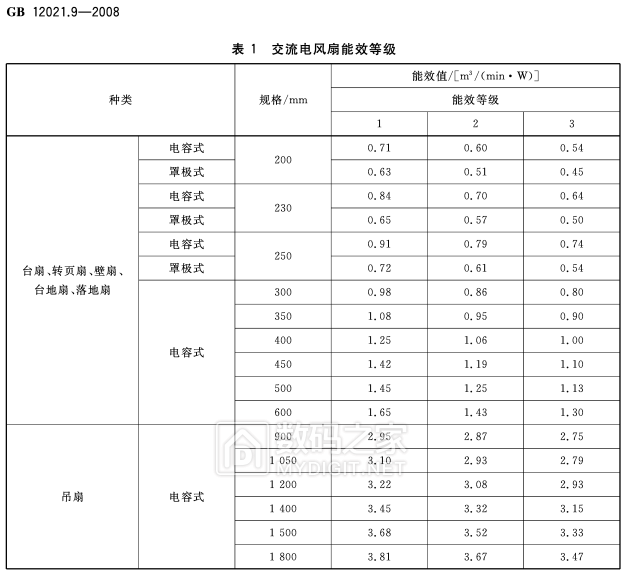

1989年第一版标准GB 12021.9-1989 ,都没有评价风量,只对整体功率做了限制,比如400mm台扇子,就限制在59W功耗以内。
到了GB 12021.9-2008,引入了风量来评价能效值,单位是:m3/min·W,也就是每瓦的功耗,可以每分钟吹动多少立方米的空气。
这个版本标准基本是以交流电机的规格和性能来制定的,以400mm的台扇,电容电机为例(还有一种罩极电机,好处是不需要电容,但效率略低),1.25立方米可以到一级能效(详见下图表格)
到了最新的GB 12021.9-2021,想要获得一级能效,需要1.85立方米,提升了不少,这个就是这个版本把直流电机也放进来一起评价拉高的效能。好像电容电机能做到二级,就很好了!
  • 1989版:
  • 2008版本
  • 2021版本
下载附件
另外,发现没,技术差不多的情况下,扇子的直径越大,效率越高~~~
