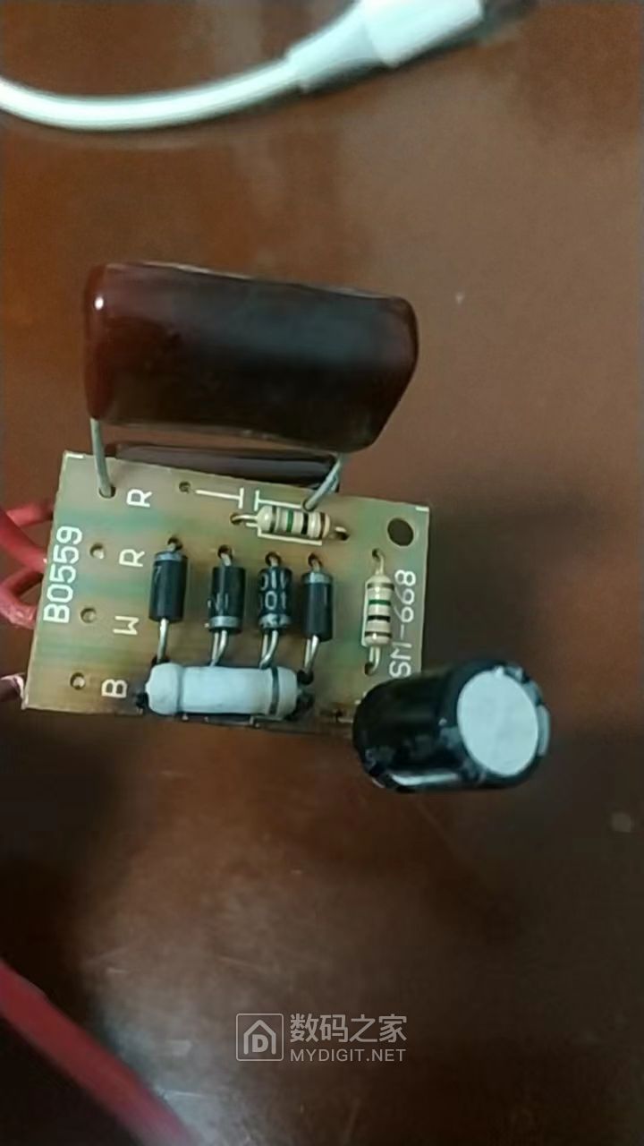

讲真,这块9W的灯板每天要点亮至少14个小时,一年365天,12年,差不多已经亮了6万个小时。亮度对标30W的其他LED。
还有一块8W的灯板在16年开始服役,仍然在用,已经用了8年。亮度对标22W的其他LED。
服役12年的LED突然阵亡,找卖家(居然还在),和数码之家的大神们意见一致,阻容驱动简单,可以手工换。
附送奋战12载,已阵亡的阻容驱动
当然换个电容并不费事,材料都是现成的,电阻却把色环给烧没了,开始以为是黑一环,结果有坛友报出了电阻值,觉得不对劲,再仔细看,果然,有色环被高温给蒸发没了。
再换的话,还要找合适的电阻。
大神们推测驱动的参数应该是112V-168V,也有人算出是75v ,电流应该是60ma或者120ma。
我狗屁不懂,只能看得出是四片板子单线串,每片板上都是“出”字形电路,似乎是串并联结构,如果168颗全是串的话,2-3V的电压值,似乎不太可能,阻容降压嘛,起步300V,应该没这个道理。
淘宝大法好。硬是让我给找到了。
输出:DC30-150V,电流是50-150ma
电压对得上大神们推测出来的参数,LED只要恒流,电压值在范围内,应该问题不大,毕竟 3528的电压可以在2V-3.4V,电流在20-30ma之间,极限500ma(15秒)
当然我也有一块备用灯板,8颗3528的串联,驱动是75-130V,电流是110ma,正因为这块5块钱买的备用灯,立刻让我胆子肥了。
于是下单。
50ma来一片(峰值8W,因为我还有一个3528灯也是这个功率,48块钱买的,仍旧在用),60ma来一片,90ma来一片,120ma来一片(这个是30-120V的),每片1.8元,反正运费6块钱,多买多备,毕竟家里的3528算上在用的和备用的,一共有三块。
阻容和恒流应该没什么太大区别。
三天到货。
对比一下。
其实四块板子都一模一样,电容和线圈看上去都是一样的。
但是靠近芯片的那个小芝麻(好像是贴片电阻)表面数字不太一样,
最后一换。
结果就是这样,要嘛烧,要嘛瞎,要嘛就是一次过。
50ma和60ma的驱动都能用,亮度后者高。因为60ma的亮度达到了原来的水平,算一下瓦数,差不多是9W,没问题了。
可能亮度跟电流有关,所以120ma就不试了,修好,扔到备用区,等待下一次上岗再就业,LED颗粒真的没问题,钢钢的。
淘宝链接发给大家,平替阻容,应该没啥大问题。

你这种高压非隔离恒流驱动,可以通过调整RS1的阻值,来改变LED端工作电流。
