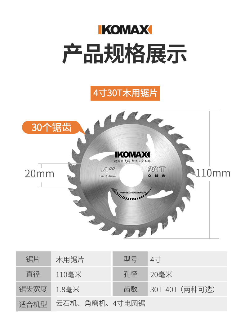

角磨机的100mm/125mm的带齿木工锯片,除了用在角磨机,还能用在哪里?
1.中心孔16mm,20mm
2.带木工齿的,钢的。
3. 100mm   125mm   150mm   4寸
4.

用在角磨机上很危险

木工锯片上角磨机,得配合平台,才安全

是不是可以用在台锯上?

带齿木工锯片只能装在木工圆锯上使用,装角磨机上是最危险的!

角磨机不允许直接用木工锯片,除非加专用支架,这种小据片主要是用在充电的小电圆锯上的,我的充电小鹰据也是这个锯片

该锯片要和动力部分固定,木料移动。木料震动问题不大,锯片太可怕

可以用在云石机上
