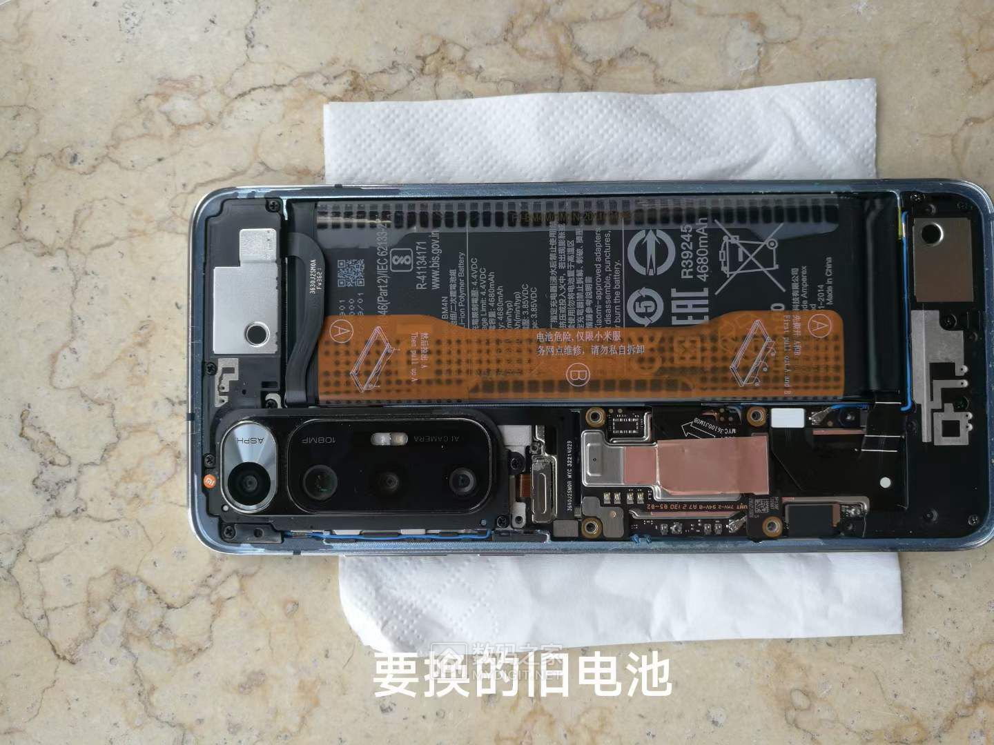

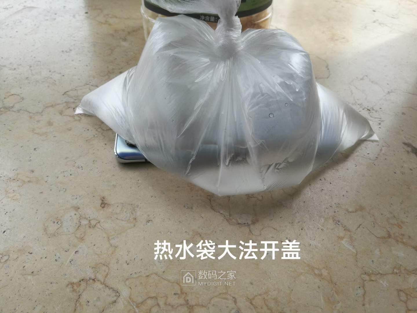

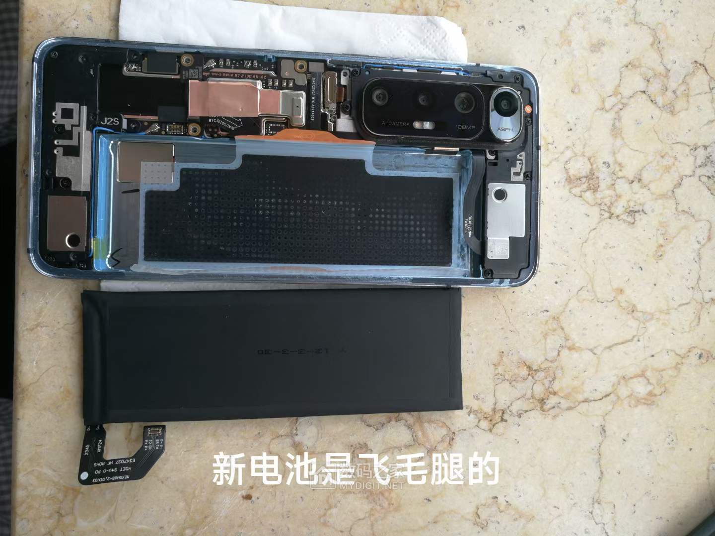

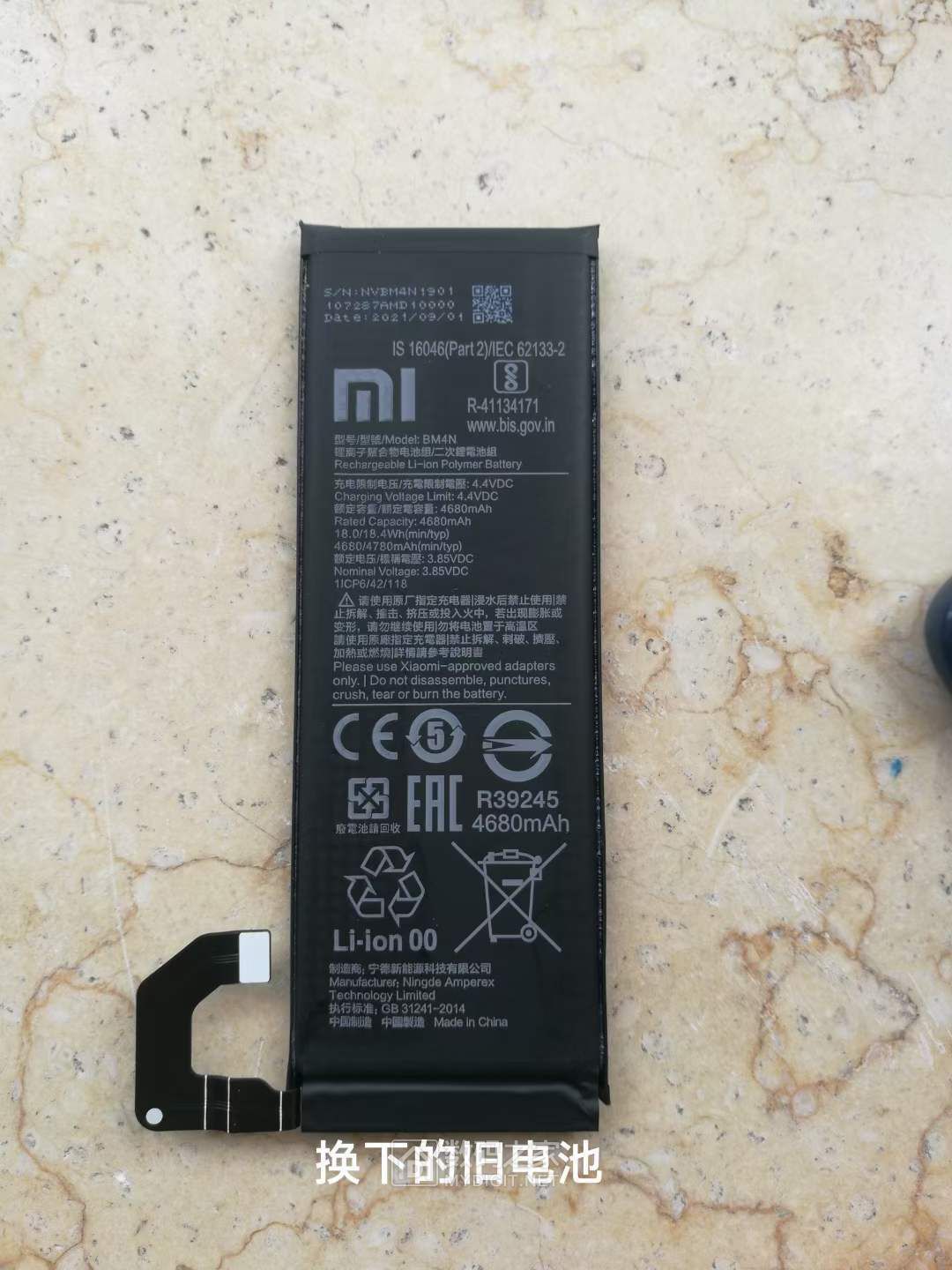

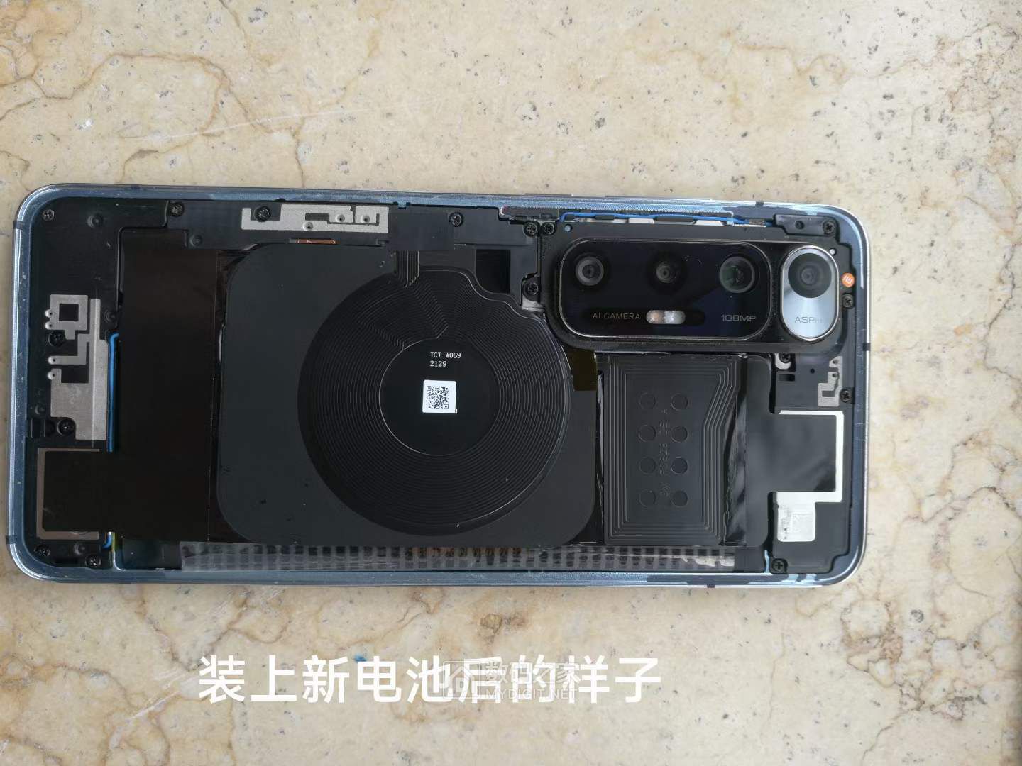

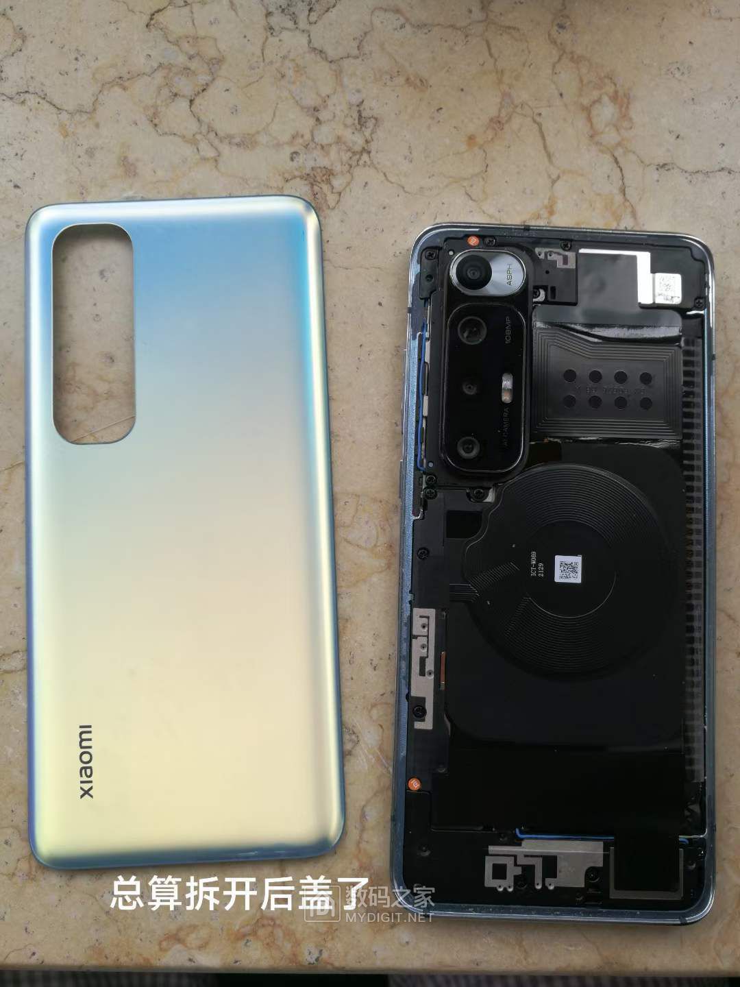

10S用了2年半电池不给力,今天有空换个电池。网上的热水袋开盖大法,对我的手机并不适用,因为胶水是涂在边框上而不是后盖上的。最后用撬板吸盘硬拆,把后盖都弄花了,还好有套遮着看不出,心疼ing! 话说也是倒霉,去年底想换电池,官方下架了,所以买了电池自己换。现在官方竟然又上架了,只比自己换贵40,!算了就这样吧,换好电池,又能愉快的玩耍了!翻车警示:最后提醒下想自己动手的坛友,拆后盖时千万小心,上面有层膜,别学我给翘裂开了。

冬天烤火架开到刚刚烫脚的温度,手机放里面唔十分钟,成功开盖。

“拆后盖时千万小心,上面有层膜,别学我给翘裂开了。” 没看懂你指的是什么膜?
后盖用家用的吹风机开最大档吹烫也能撬开
有恒温加热台的话 95度 5分钟也能开。

你这不是开的挺好的么?!渐变膜也没有花呀!

曲面后盖不适用热水袋,而且热水袋最好用暖脚暖手那种热水袋
https://www.mydigit.cn/thread-437095-1-1.html
而且你这款后盖就是半塑料的,很容易花。

用电吹风就可以,不用这么麻烦

飞毛腿我的印象很差。第一次用全屏触摸机老板给我配的就是飞毛腿的电池,跟原装品牌的差老远了,之后用的相机电池也是飞毛腿的,小小的还老贵的。
现在直接换电芯还更直接,原装保护板还不用剔除。

换电芯是最好的,买回来测试容量,不合格就退

装饰膜,玻璃是一层,然后里面还有一层是装饰膜,后盖的花纹、颜色啥的都在膜上
