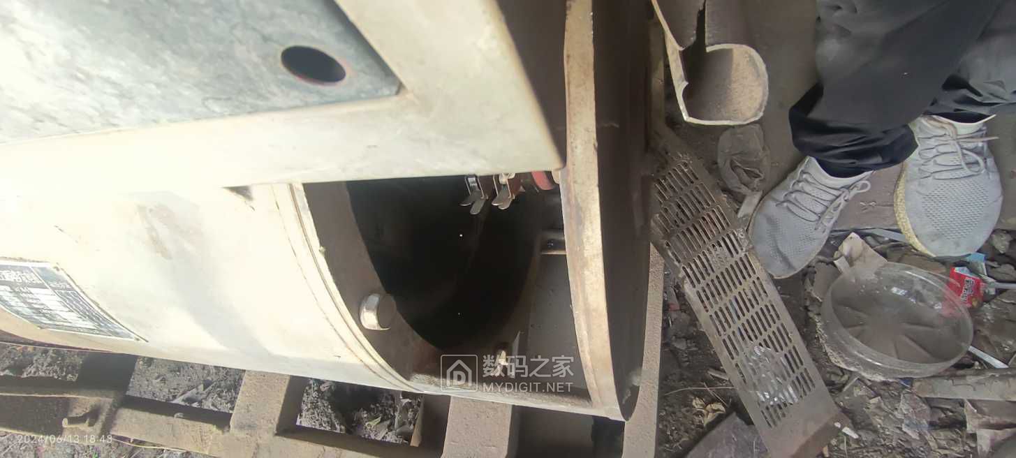

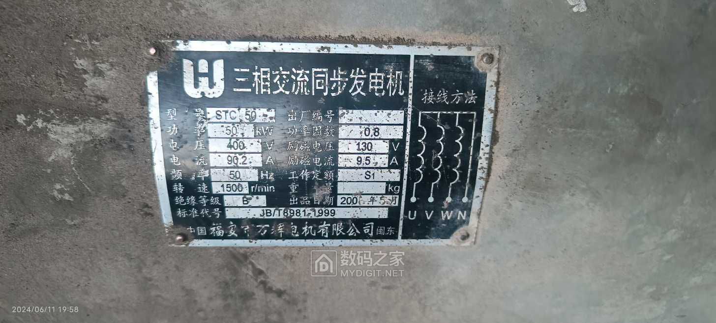

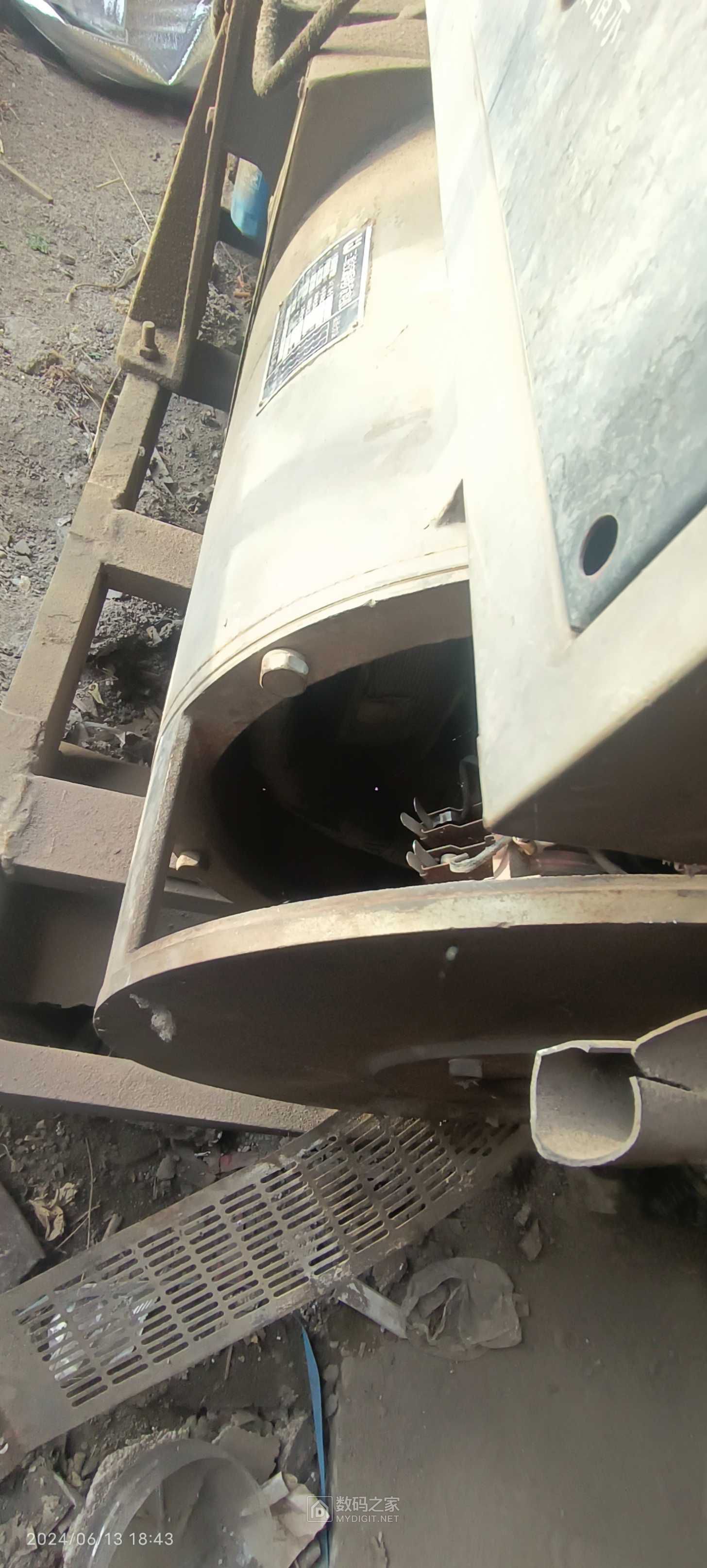

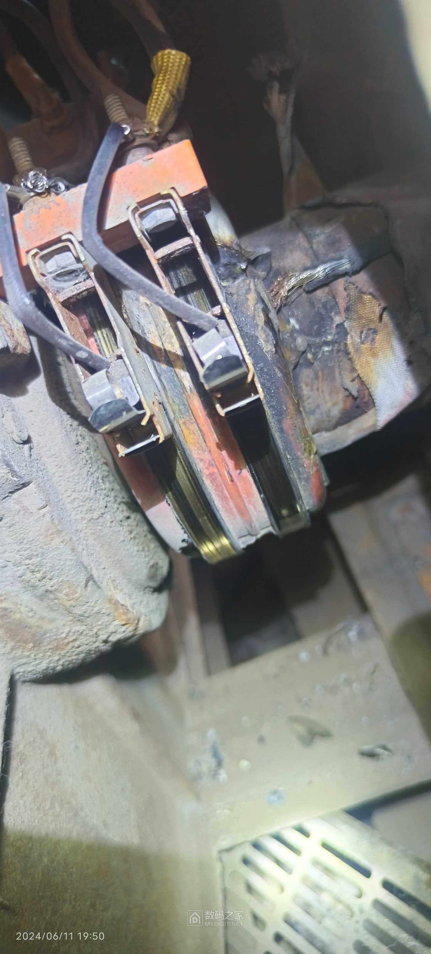

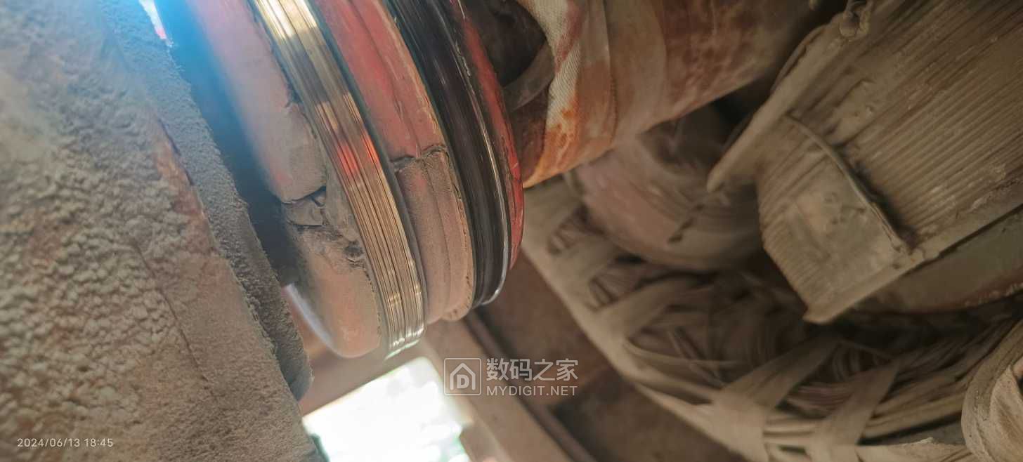

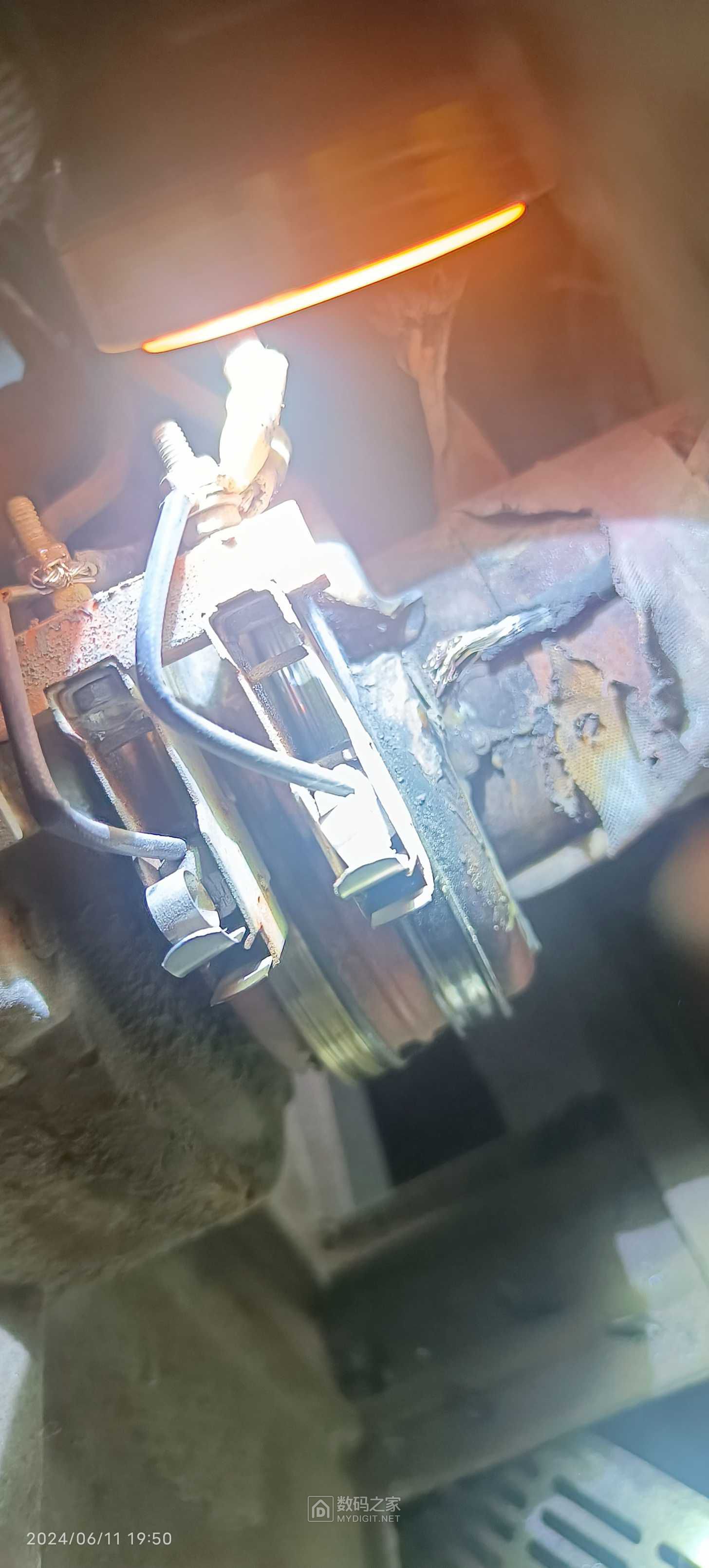

发表于 2024-6-11 20:03:06 来自手机浏览器 | 显示全部楼层 |阅读模式
三相发电机转子线开了,在哪里连接
发表于 2024-6-11 20:52:02 | 显示全部楼层
励磁的,接铜环,
参与人数 1家元 +56 收起 理由
q155128 + 56 熱心助人

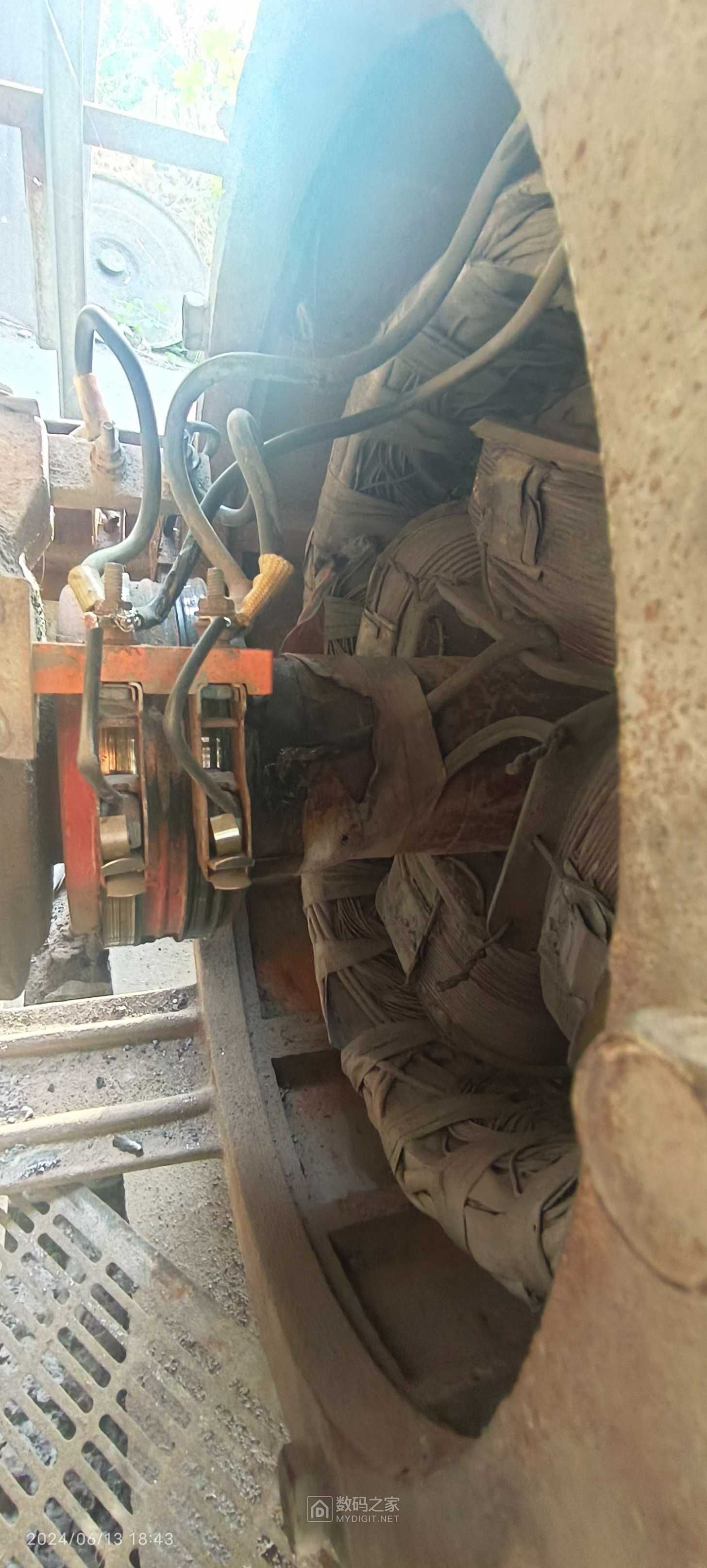

发表于 2024-6-11 21:56:34 | 显示全部楼层
中间励磁线圈只有两根线   你表量一下哪一个整流子和这根尾巴不通就是哪根断了    我记得这个整流子滑环有卖的  可以考虑用氩弧焊的点焊方式焊起来

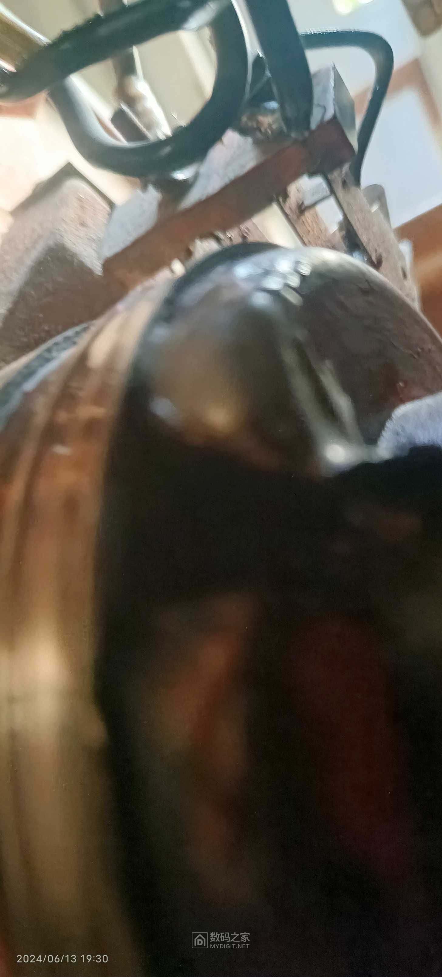

 楼主| 发表于 2024-6-11 23:11:09 来自手机浏览器 | 显示全部楼层
开心的果 发表于 2024-6-11 20:52
励磁的,接铜环,
这种东西吗
发表于 2024-6-12 07:31:00 | 显示全部楼层
是的,线能接铜环的话就接回它,换铜环,工程量大,

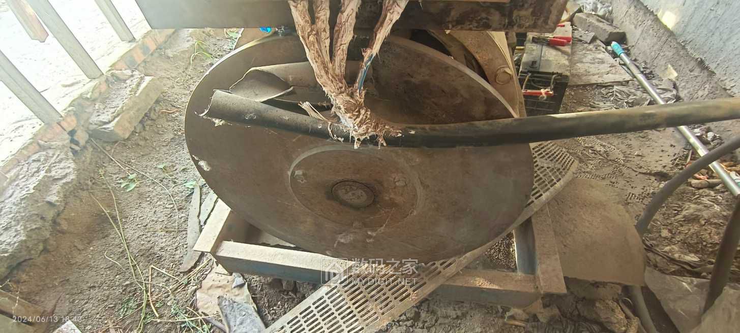

 楼主| 发表于 2024-6-12 21:56:08 来自手机浏览器 | 显示全部楼层
不知道要拆轴承不?拉马倒是有
发表于 2024-6-13 09:16:02 | 显示全部楼层
q155128 发表于 2024-6-12 21:56
不知道要拆轴承不?拉马倒是有
详细拍摄它几张图,研究好,根据动手能力,再决定如何去维修它。

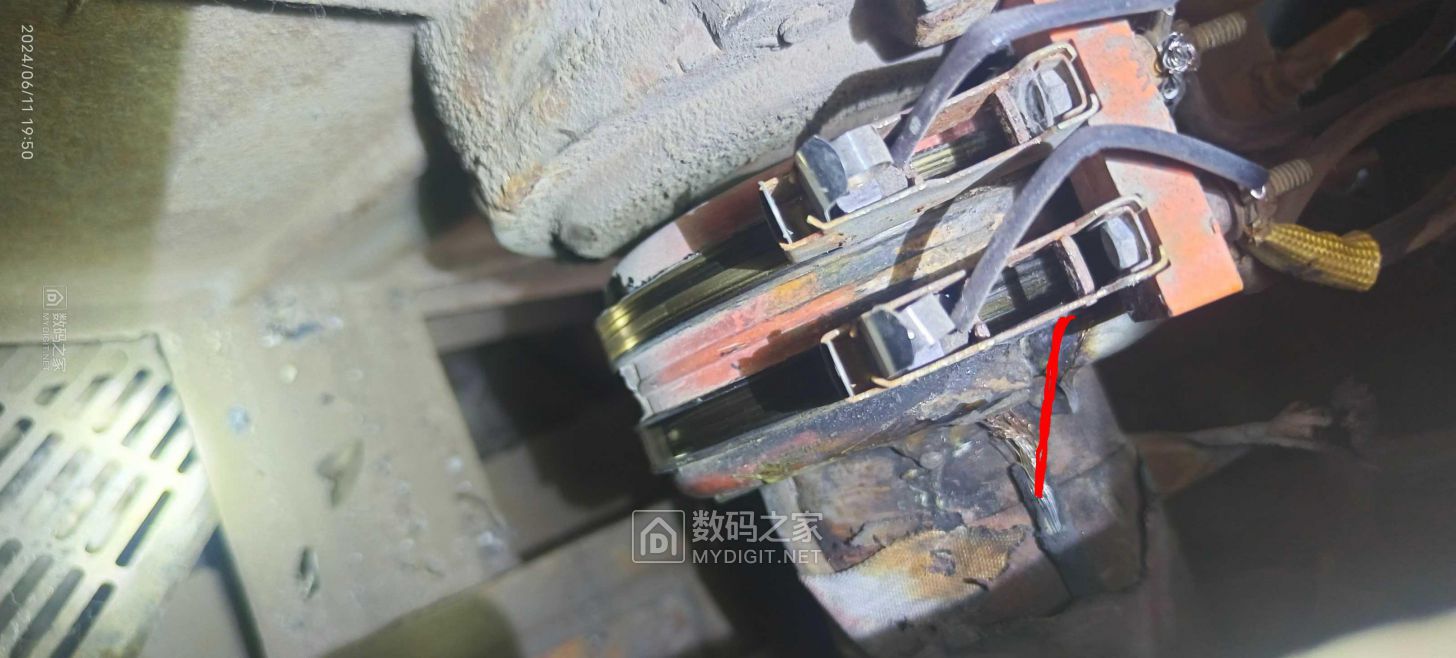

 楼主| 发表于 2024-6-14 16:04:10 来自手机浏览器 | 显示全部楼层

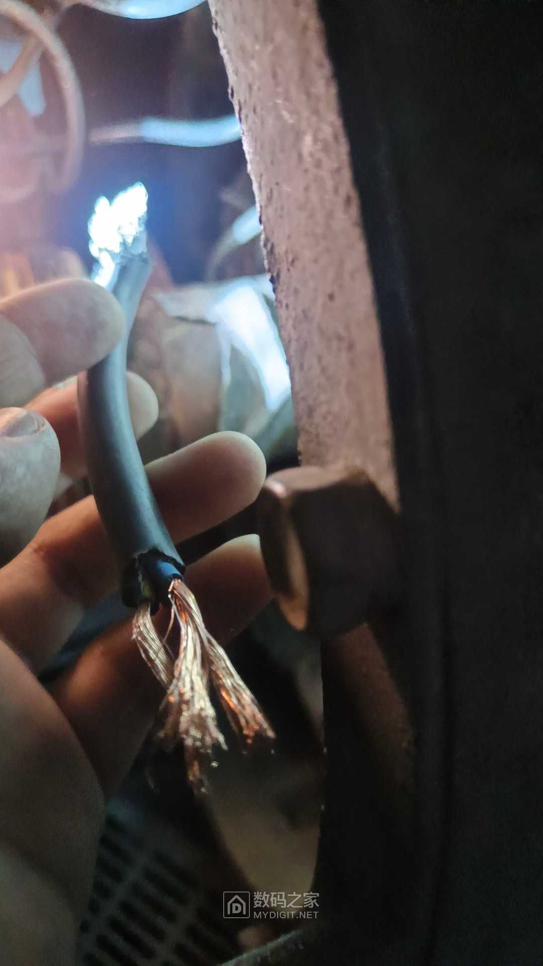

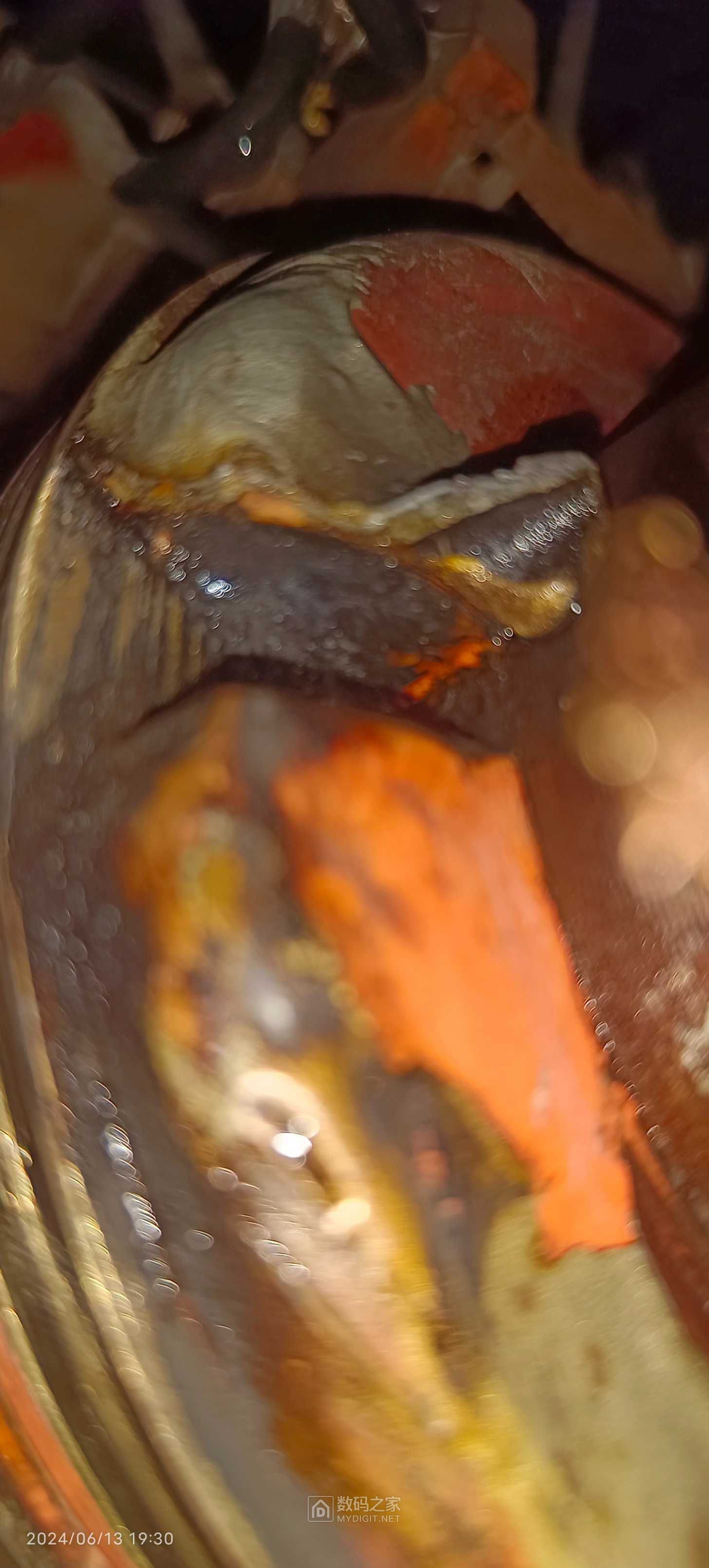

就是线开了,旧线短了 1cm 换线电烙铁镀锡为啥铜环侧壁粘不住?是不是电烙铁温度太高了?可以粘到铜线上,还是铜线太粗了?

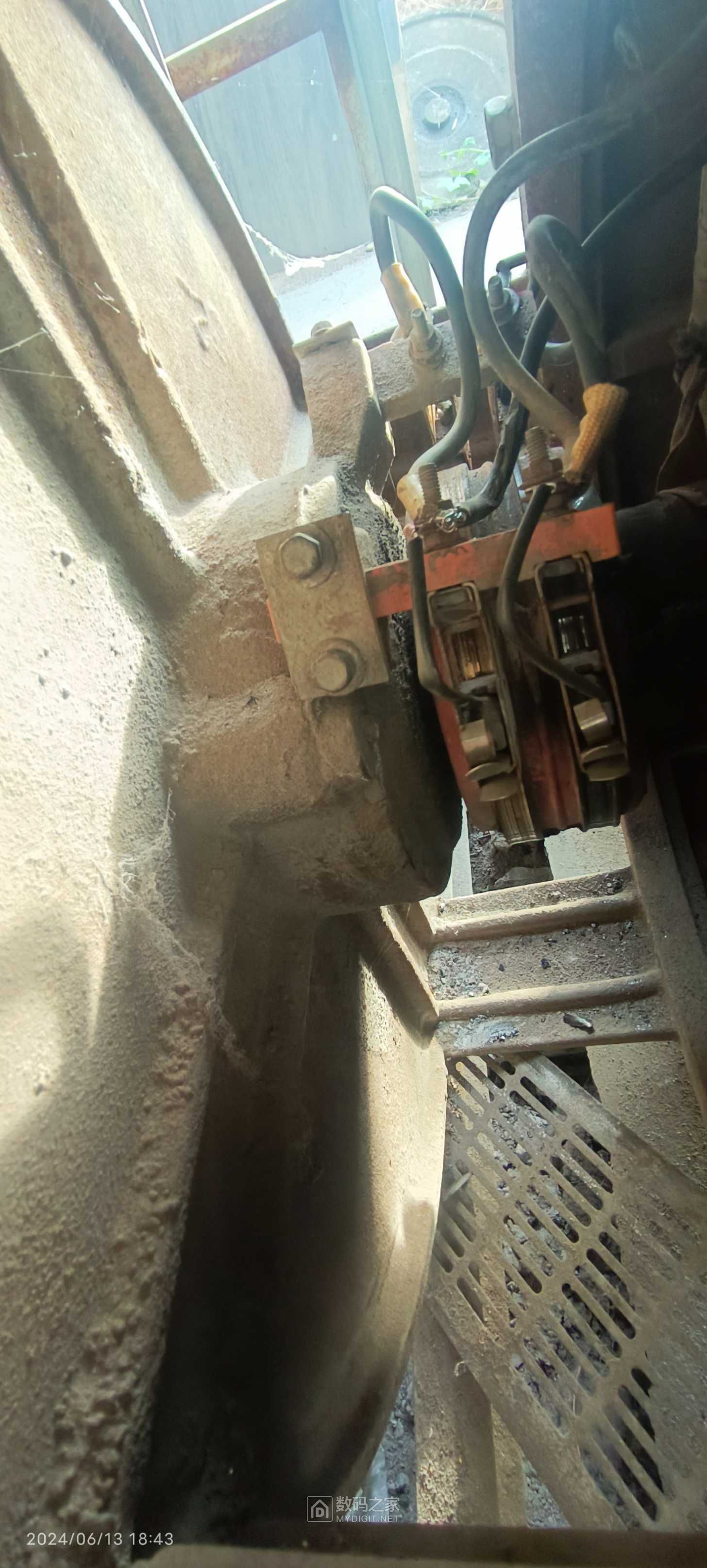

 楼主| 发表于 2024-6-14 16:07:45 来自手机浏览器 | 显示全部楼层
这个碳刷用哪个好,看图片左下角描述,我之前换过两个,忘记哪个了,是不是内测这个碳刷发热大的过,因为之前这根线别人给焊接过,完了用铸工胶粘的,铸工怕高温
发表于 2024-6-14 16:14:56 | 显示全部楼层
拆后盖,拆轴承,可以换新的铜环。

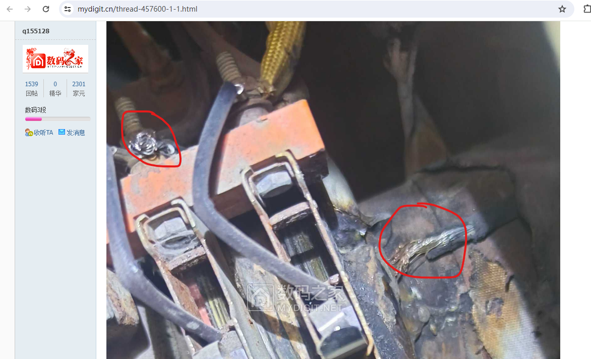

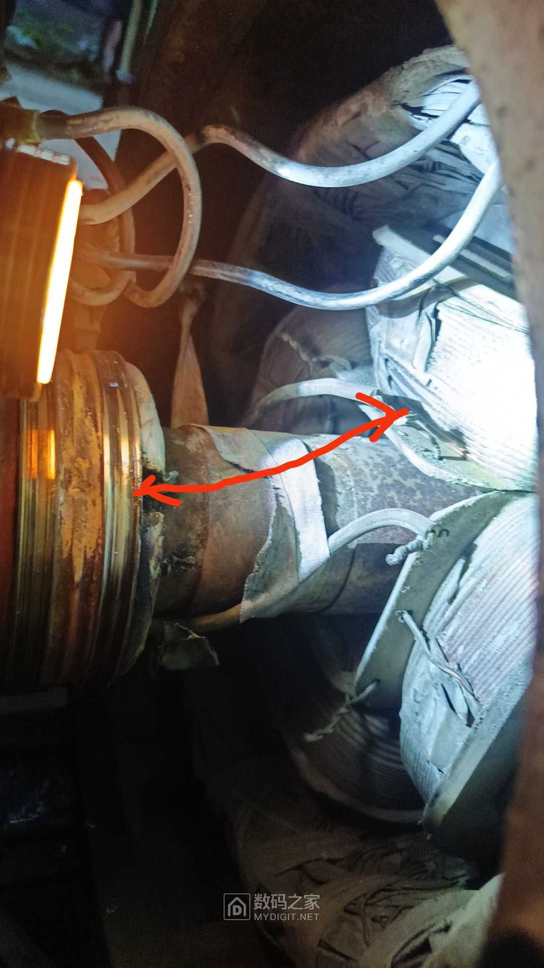

发表于 2024-6-17 16:13:02 | 显示全部楼层
明显就是两个红圈的位置。
 楼主| 发表于 2024-6-17 17:42:44 | 显示全部楼层
mmmmmc1024 发表于 2024-6-17 16:13
明显就是两个红圈的位置。
这个是对面一根线,也断了,我没说,接好了
