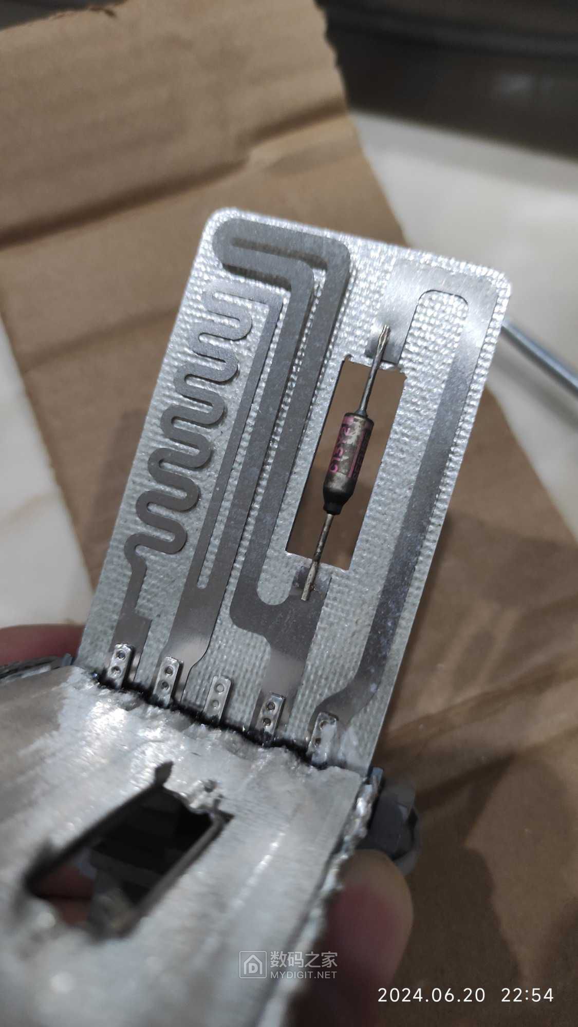

媳妇说空调随机不出风,一般运行十几分钟后容易出现故障,因为车一直是媳妇开,之前以为是空调故障,后来一次让媳妇切换风量,切换后就正常了,所以怀疑鼓风机调速电阻问题。
一番操作下来,调速电阻丝没问题,216°温度保险用250°热风枪吹都不带断电,排除保险问题,那调速电阻模块没问题,那问题就来了,到底是哪里的问题
 楼主| 发表于 2024-6-20 23:32:37 来自手机浏览器 | 显示全部楼层
最怕这种偶发性故障,我上车测试就好好的,媳妇一开就随机趴窝,pp2000没有故障码,所以空调控制回路应该没问题,难道是鼓风机碳刷磨损虚接?
 楼主| 发表于 2024-6-21 00:01:44 来自手机浏览器 | 显示全部楼层
我试车时吹风正常,更换电阻后吹风还是正常……

偶发故障多试试车,老车碳刷磨损可能性大

 楼主| 发表于 2024-6-21 11:08:29 来自手机浏览器 | 显示全部楼层
panmouse 发表于 2024-6-21 10:20
这个构造是什么原理?
端子右1正极输入,端子左1开始依次是1.2.3档调速输出,就是简单的电阻降压调速

发表于 2024-7-17 23:52:56 | 显示全部楼层
这个构造是什么原理?
这种是电阻式的
