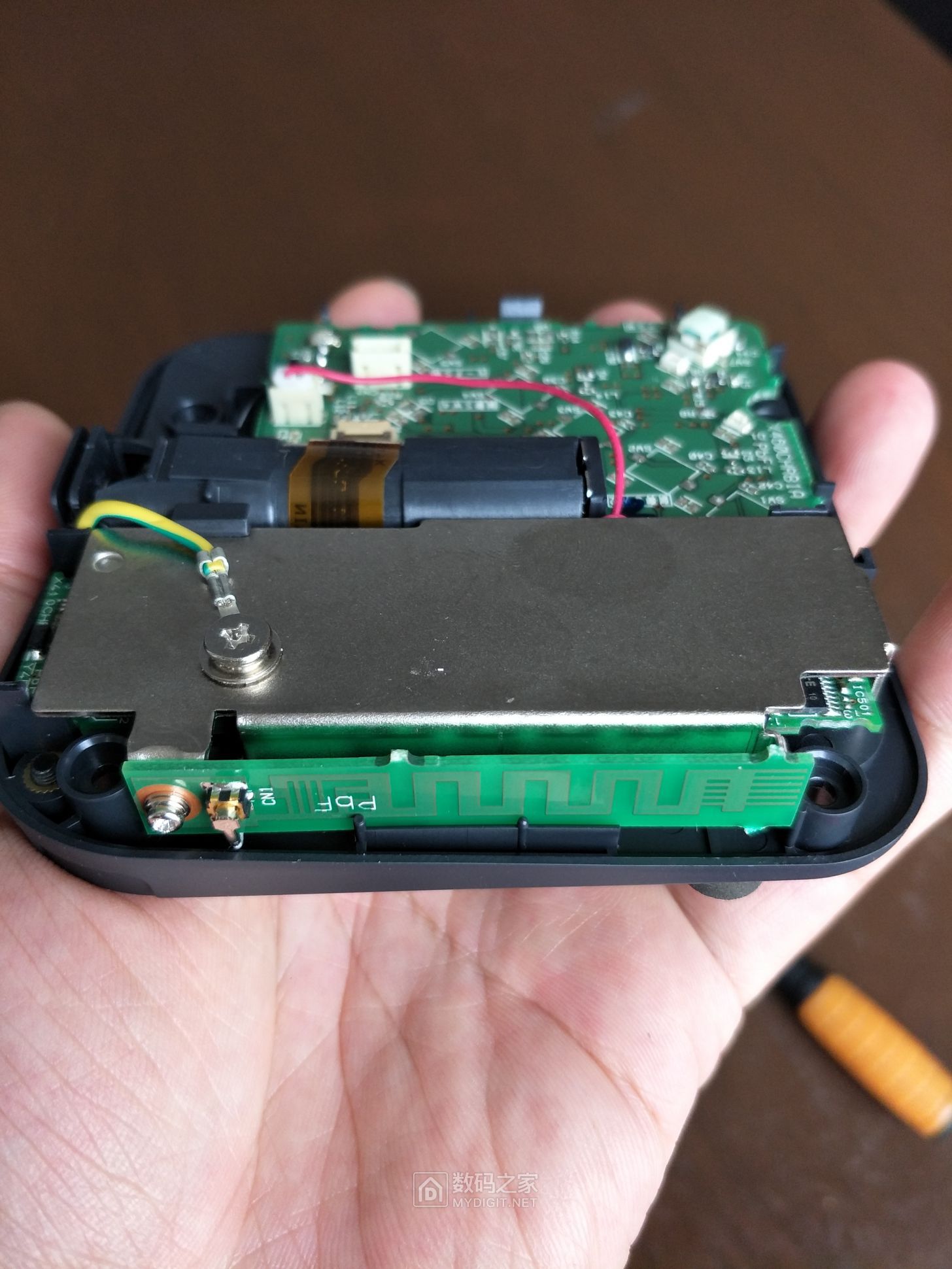

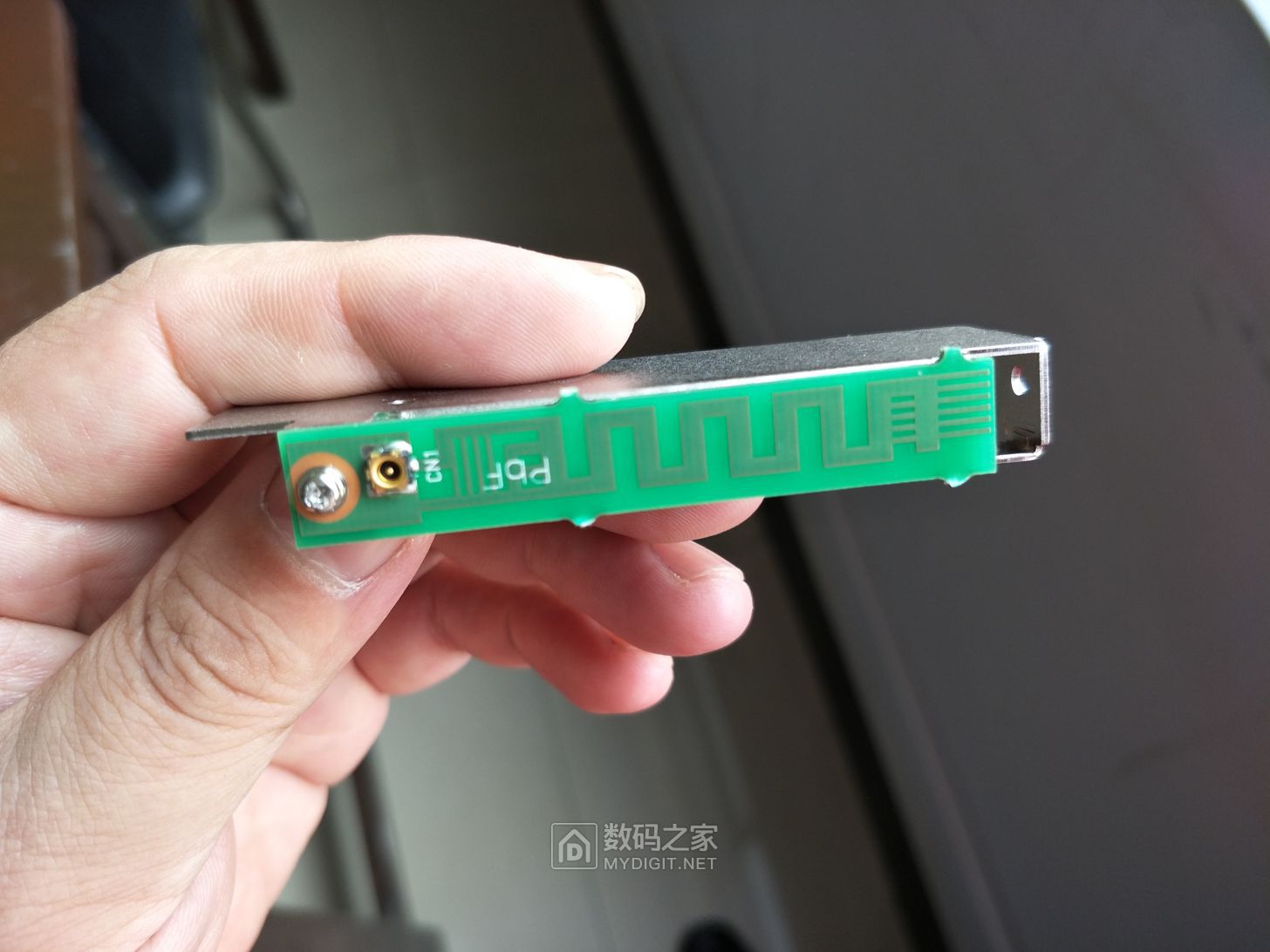

发射器的天线

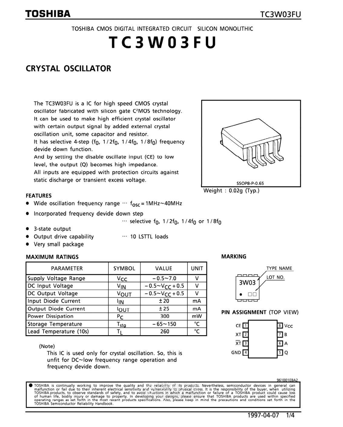

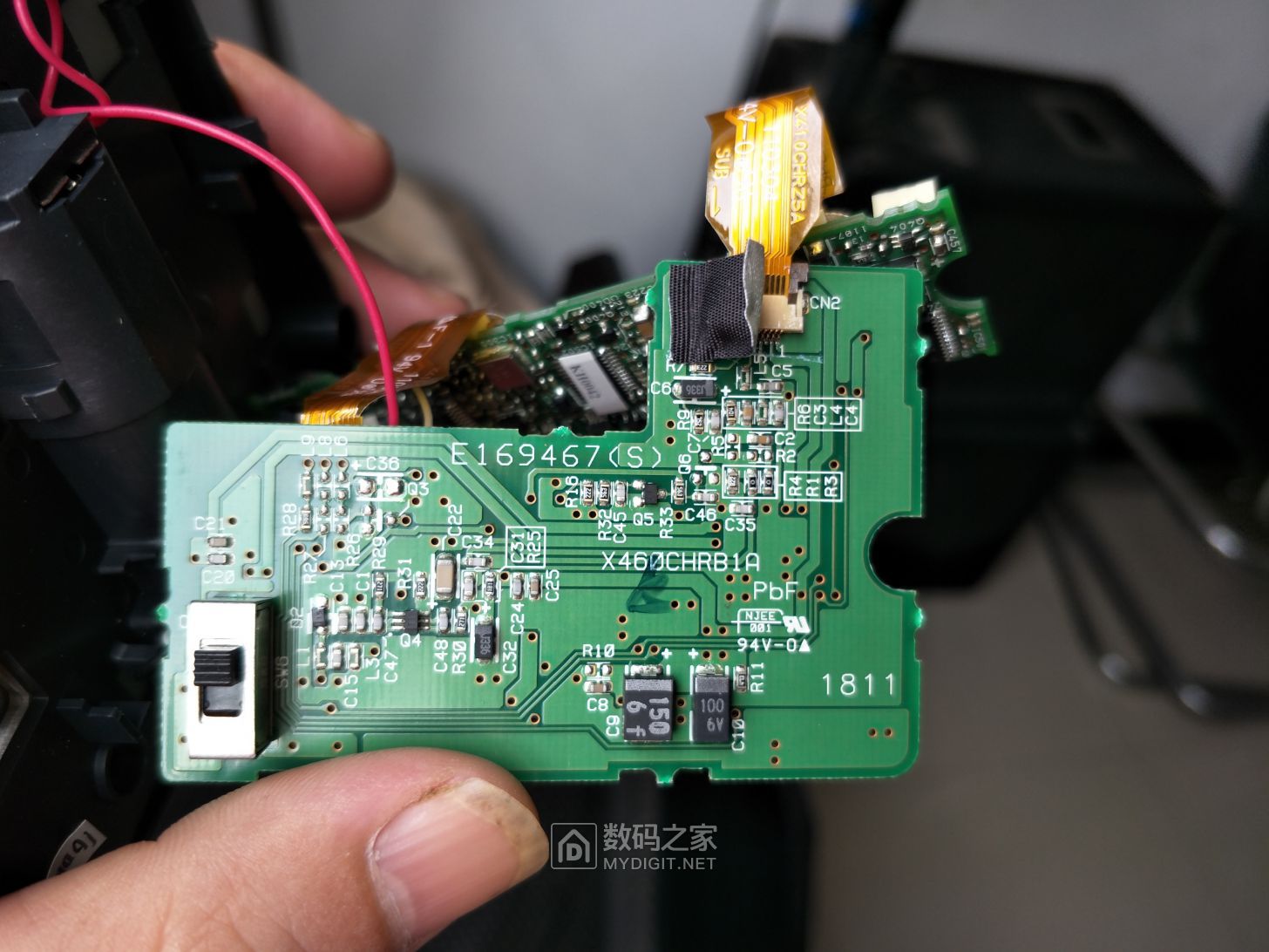

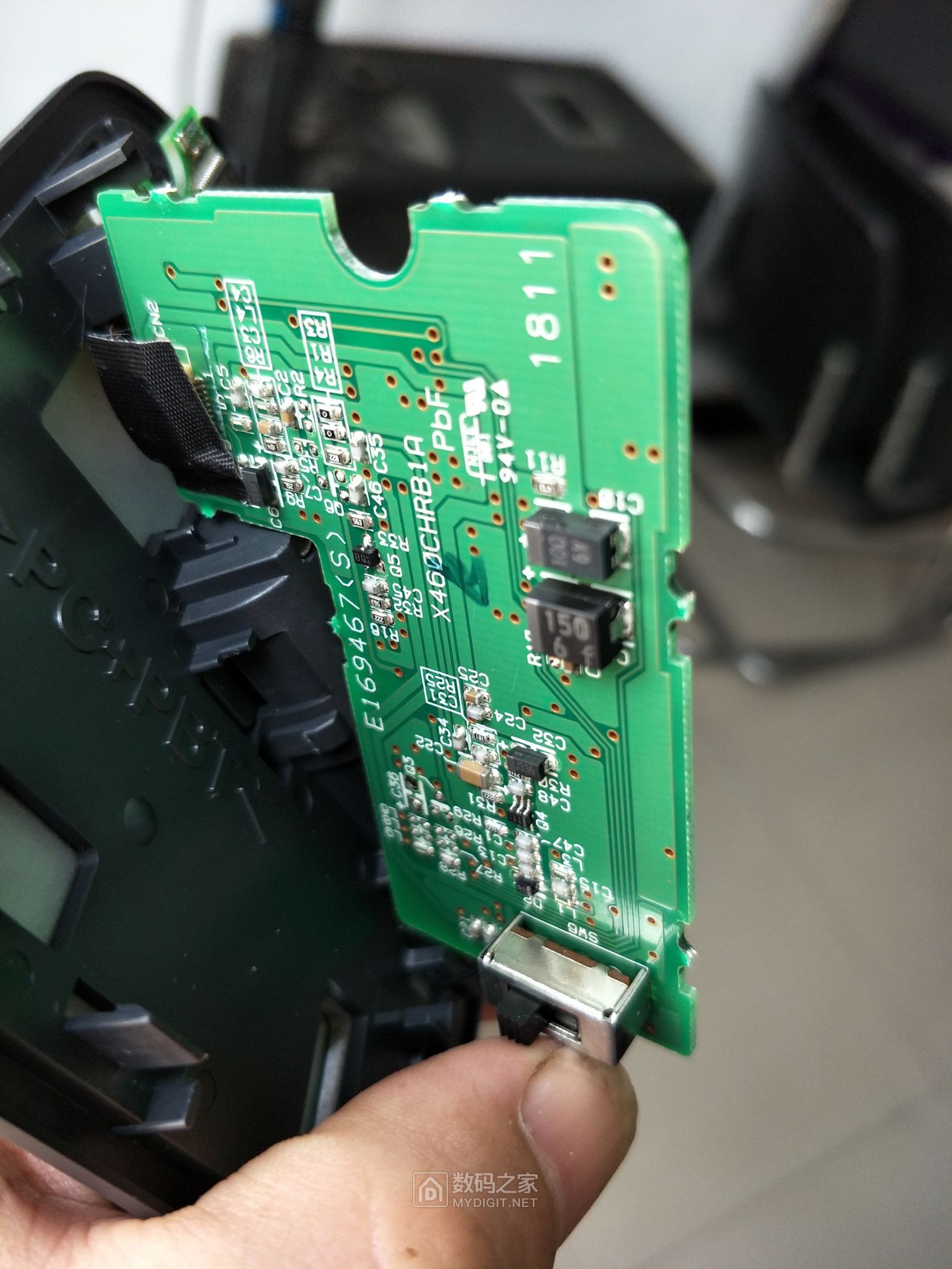

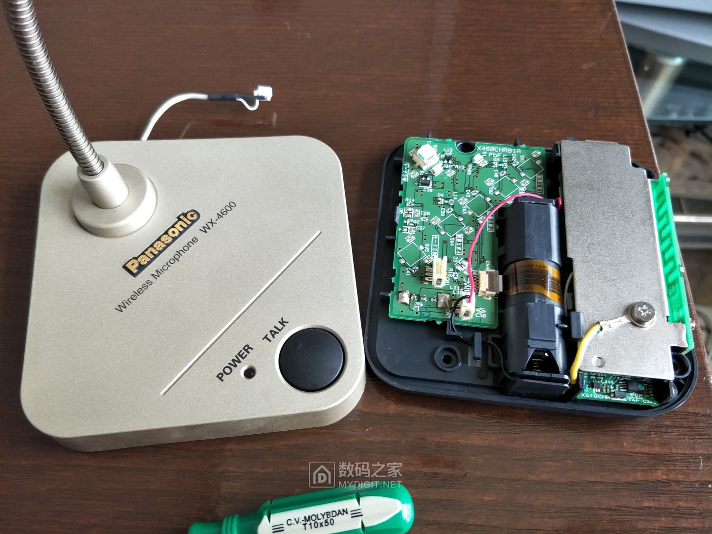

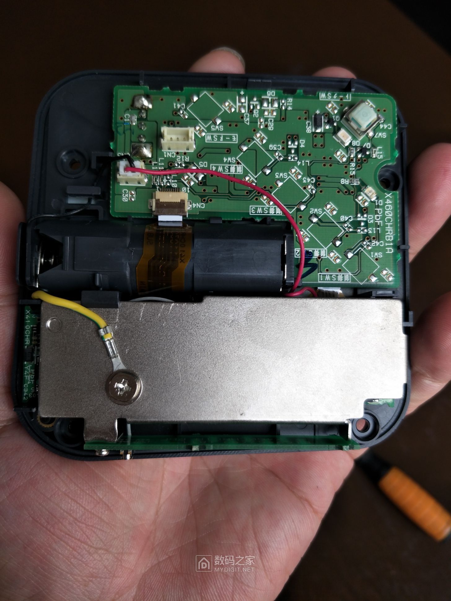

松下无线话筒发射器WX-4600CH主板正面采用锁相环芯片MB15E03SL、松下压缩扩展专用芯片AN6444和两块CPL-E的数字电位器芯片DP7409YI。
丝印3W03的芯片型号为TC3W03FU。
丝印E.6芯片型号为TC7SU04F。

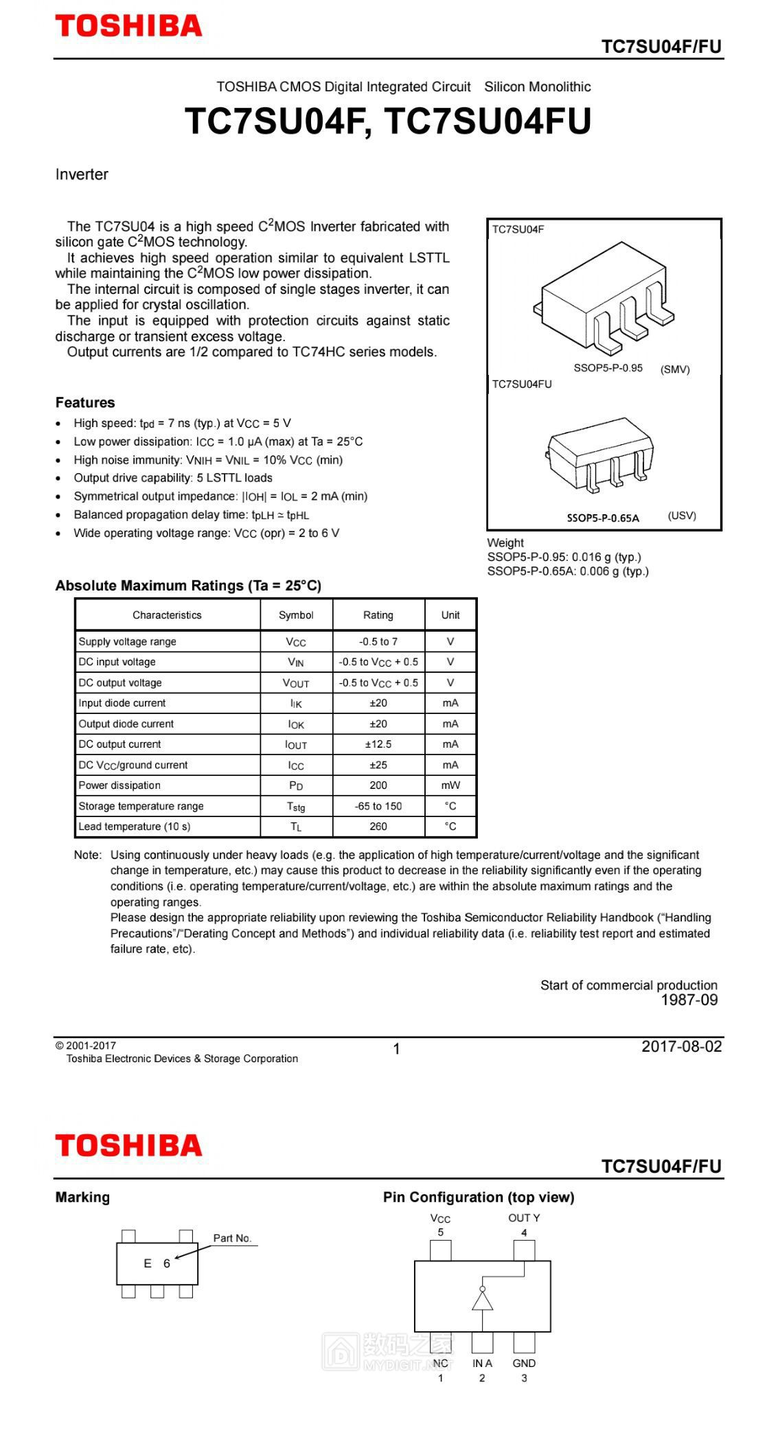

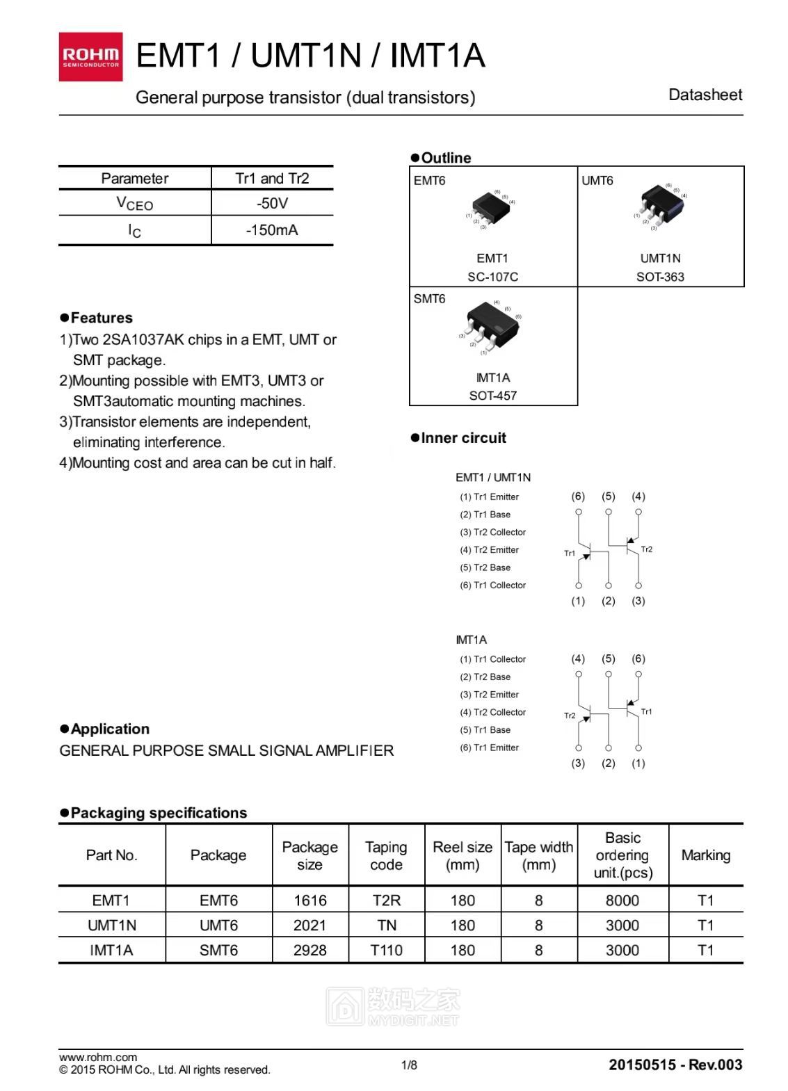

丝印E.9芯片的型号为TC7S66F。
丝印T1的芯片型号为UMT1N。
松下无线话筒发射器WX-4600CH主板背面采用AN6547SB和富士通的单片机MB89121。

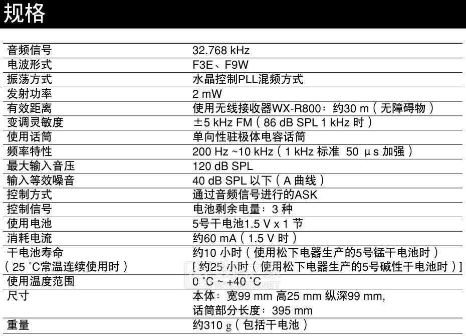

Panasonic WX-4600CH规格
