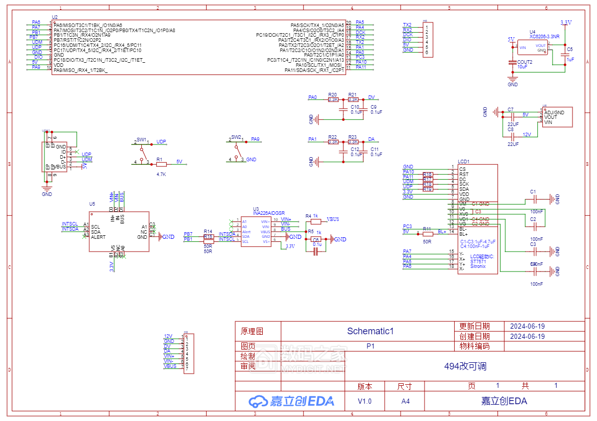

看了这个坛友的帖子,一开始没看懂,后来看了作者的补充说明,大概明白了实现原理,就是用INA226去检测电源的输出电压,然后与设置的电压进行比较,然后用PID的方式去稳压到预设电压,有点类似恒温电烙铁的控温过程,但是这种方式的瞬间响应靠谱吗?会不会反应有点慢?

普通稳压电源大部分也是PI调整,只是一般模拟实现,数控电源现在到处都有,大部分一个PWM周期控制一次,速度没问题,且控制器灵活性大大优于模拟控制器,你说的问题不大存在。

正常模拟反馈会很快,但是这种要到单片机里去计算比较然后再调整,这个过程感觉在速度上会慢很多

靠"感觉"那是不准的.现在的2元级MCU主频做到144Mhz反应那是ns级足够应付环路级控制,方案和算法才是关键.

你玩单片机的,你不知道单片机的运行速度麽,一个指令最多几us,慢能慢到哪儿去,
50ms反馈一次,你感觉不出来慢吧

确实有点慢,为了防止电压过冲,我降低了采样速度,0-15v升压需要4秒稳定。当然还有上升空间,但是调参太麻烦了

50ms反馈一次,做电源不够快吧

你做单片机程序的,自己定啊,不够快就10ms、5ms、2ms,自己做主

话是不错,实际做起来不是那么回事.
电压是ADC采样来的,ADC够快不?
ADC够快了,采到的数据有没干扰?
干扰滤除了,PWM能够那么快更新吗?

在电流变化比较剧烈的时候,可能你的电压就稳不住了,因为反应不过来
