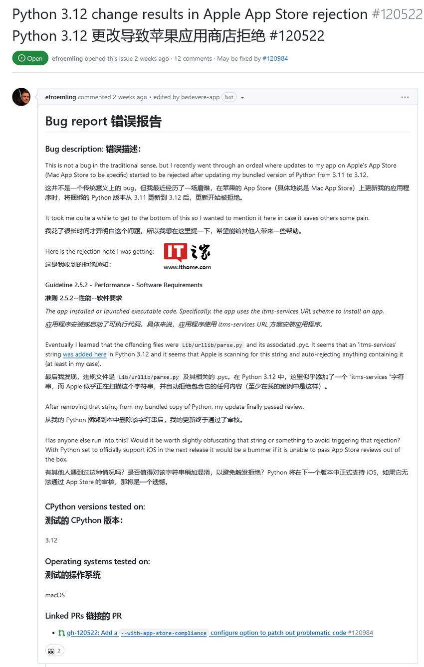

科技媒体 Lwn 报道称,开发者将 Python 版本从 3.11 升级到 3.12 之后,部分用 Python 语言编写的 App 遭到苹果 App Store 拒绝。
其中关键在于开发者升级 Python 3.12 之后,部分 App 中会包含“itms-services”字符串,而苹果 Mac App Store 会自动拒绝包含该字符串的 App。
苹果公司在 Mac App Store 应用策略中明确所有上架的 App 需要经过沙盒(sandboxed)处理,而沙盒软件禁止使用带有 itms-services 方案的 URL。
IT之家从报道中获悉,该字符串位于 Python 标准库中的 urllib 解析器中,不过开发的 Ap 可能永远不会实际使用 itms-services 处理器。
开发者 Eric Froemling 提交 App 遭拒之后,通过上诉得知 App 中的 parse.py和 parse.pyc是违规文件,并最终锁定了问题原因。
经开发者讨论,Python 计划在 3.13 版本中添加名为“--with-app-store-compliance”的构建选项,以解决苹果应用商店的这项审核问题。
