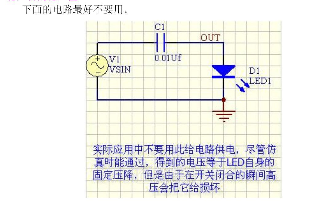

电容的话,刚通电时相当于短路,所以电容降压要加整流电路,并且整流后要有大电容滤波,把刚通电的短路脉冲转换成大电容充电

确实一句话,会的不难,难的不会;这就是一个交流220VAC的电源指示灯,最简单的就是一个大电阻加一个发光二极管,阻值要270K的就行,电流是10mA,发光二极管可以点亮,可以长时间使用;当然想亮度增加的话,那就是阻容降压后,用四个发光二极管组成整流桥,接在阻容降压电路上,四个二极管同时发光,实际上50HZ的,前半周两个发光,后半周两个发光,频率快,就感觉不出闪烁了,像是全亮了。
发表于 2024-7-19 13:20:31 | 显示全部楼层
这是某位坛友的电路,参考一下,虽然复杂一点,但很好用
