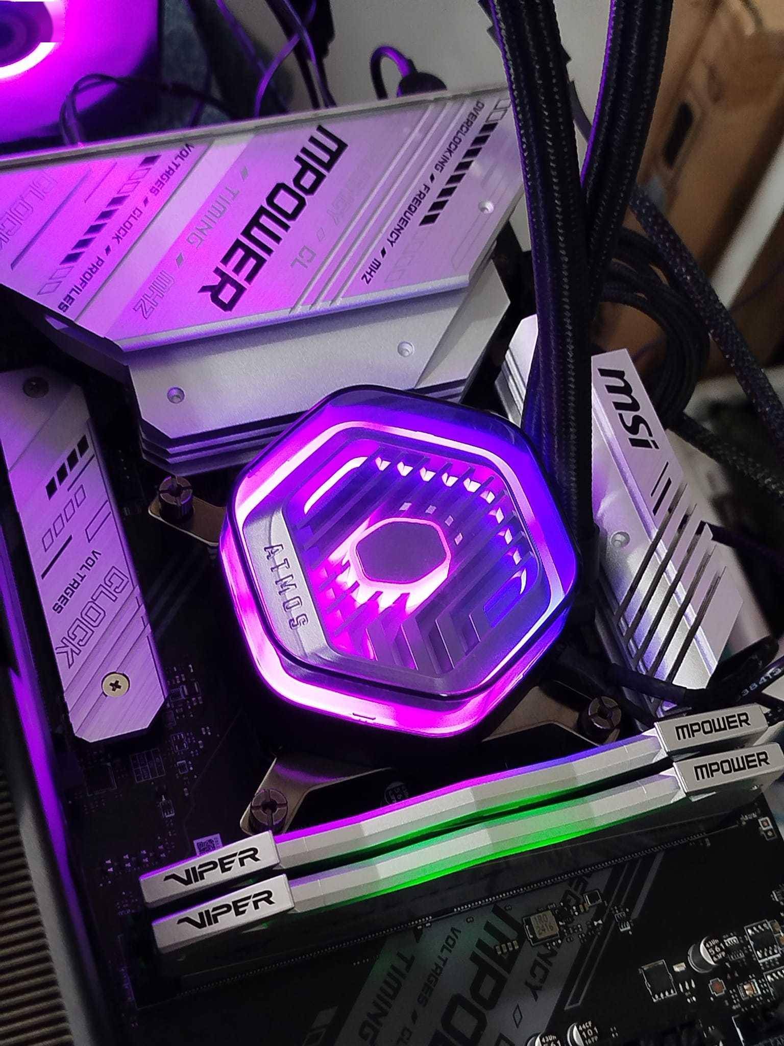

超频爱好者 Benny Lodewijk Nitolo Lase 测试发现,目前很多 8000 MT/s 内存都可以尝试进一步超频,例如他通过微星 Z790M MPower(京东 1599~1699 元)及博帝Xtreme 5 MPower DDR5 内存成功在不借助任何高端散热器的情况下超到了8600 MT/s。
这款主板海外定价199 美元(IT之家备注:当前约 1448 元人民币),仅配备两个 DDR5 内存插槽,非常适合内存超频。

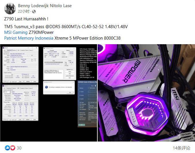

这款内存 XMP 模式最高仅 7600 MT/s (CL36-48-48-84-117),但手动超频可以达到8600 MT/s (CL40-52-52-134-186-2T),电压设置为 1.48V,该测试平台在 TestMem5 中没有出现任何一次报错,表明内存可正常稳定运行。
根据他给出的AIDA64 Cache & Memory 测试数据,此时的内存读取速度为 129.54 GB/s,写入速度为 127.50 GB/s,复制速度为 125.53 GB/s,延迟为 59.0ns。

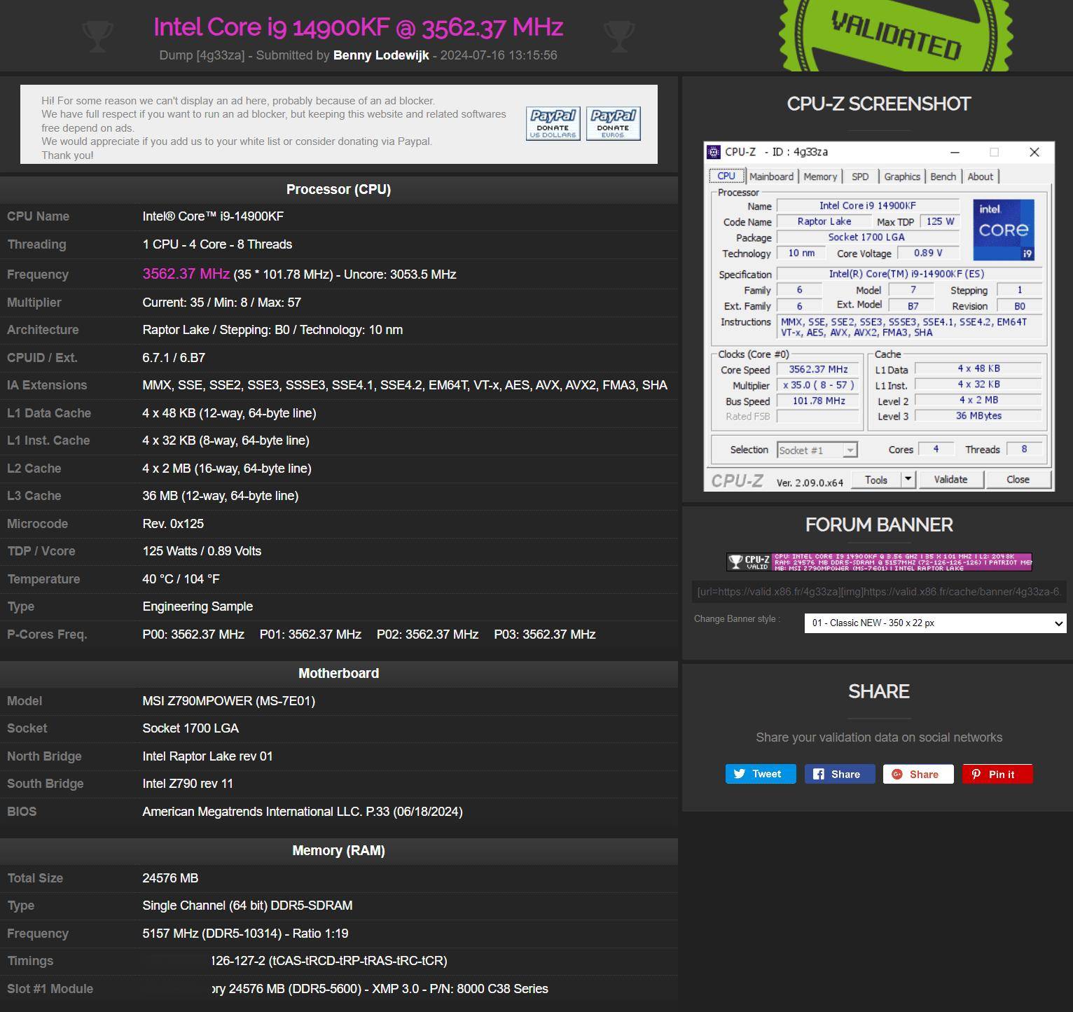

值得一提的是,他之前还通过这套平台成功超上过10314 MT/s(CL72-126-126-126-127-2T),但很显然是借助了液氮。
