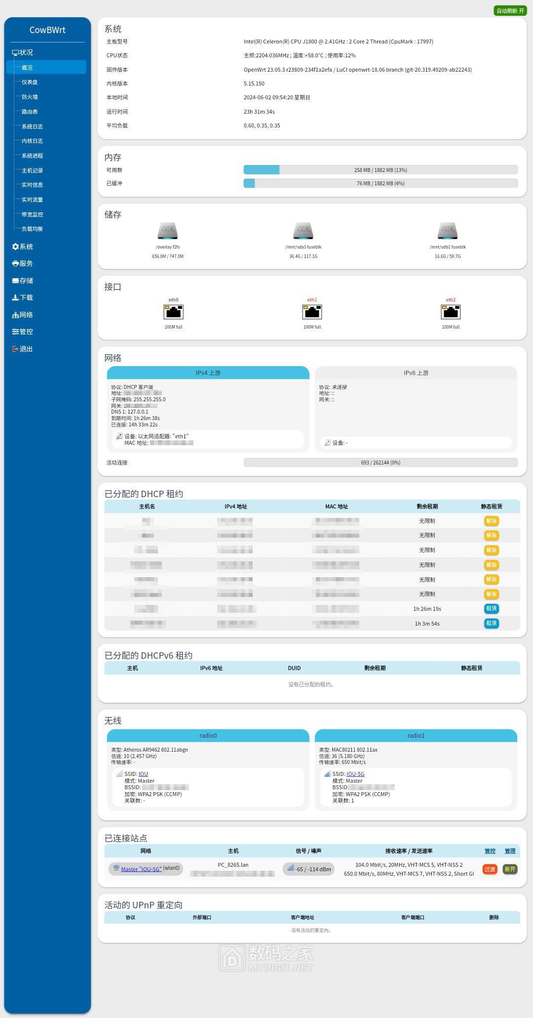

发表于 2024-7-27 09:08:41 | 显示全部楼层 |阅读模式
主要无线驱动(
建议使用绿色字体部分网卡型号,注意:无法使用的话要自行去看内核日志是不是没有识别firmware。)
   AR/QCA: (高通全家桶,基本都支持AP模式
     ath3k: 如 AR3011/AR3012
     ath5k: 如 AR5212
     ath
6k: 如 AR6004
     ath9k: 如 AR5B22, AR5B225, AR9271, AR9280, AR9380
     ath10k: 如 QCA4019, QCA6174, QCA9377(
QCNFA435), QCA9880/QCA9884/QCA9887/QCA9888/QCA988X, QCA99X0 ,QCNFA344(信号差), QCNFA364
     ath11k: 如
QCA2066, QCA6390, QCN9074, QCNCM865, WCBN765, WCBN814(WCN6855), WCN6750等。
     ath12k:
WCN785x(NCM825,NCM865)  ---  使用不明
   BCM43:
     bcm943XXX
     BCM4398  --- 无驱动
   MTK:
(基本支持AP模式末尾u为usb驱动,s为sdio驱动,e为pcie驱动。
     mt7601u
     mt7603
     mt76x0e/
mt76x0u (如 mt7610e/
mt7610u,mt7630e/mt7630u,mt7650e/mt7650u
     mt76x2u (
如 mt7602u,mt7612u
     mt7663s/mt7663u
     mt7902e
     mt7920e
     mt7921e/mt7921u/mt7921s
     mt7922e/mt7922u/mt7922s --- Product of China(国内专供卡)160MHz被屏蔽,无160MHz选项
     mt7975+mt7915  ---  以下使用不明
     mt7976+mt7916
     mt7996e
     mt7925e/mt7925u
intel:
注意:intel全家无法 5G AP 模式!(可以尝试一下安装网盘上的禁用 LAR wpad 安装包)
     1000-9000系列: 如 1000,3160,3165,4965,5100,5300,7260,7265,8260,8265,9260,9265,9462,9560 等
     AX系列:
         |-- AX101
         |-- AX200/AX201
         |-- AX210/AX211
         |-- AX411
BE200系列:
         |-- BE200  ---  使用不明
   Realtek:
大部分型号支持AP模式。末尾u即usb驱动,s即sdio驱动,e即pcie驱动。
     RTL8852AU  ---  缺 /lib/firmware/rtl8852afw.bin
     RTL8852BU  ---  缺 /lib/firmware/RTL8852Bfw.bin
     RTL8852CU  ---  缺 /lib/firmware/RTL8852Cfw.bin
     rtl818x:
         |-- RTL8180
         |-- RTL8187  ---  不支持AP模式
     rtlwifi:(如遇firmware缺失,可到此处寻找:https://github.com/jackeyt/RTL-8XXX-Serial-Firmware
         |-- RTL8188CE
         |-- RTL8188DE
         |-- RTL8188EE  ---  正常使用
         |-- RTL8188CU
         |-- RTL8191SE
         |-- RTL8192CE
         |-- RTL8192CU
         |-- RTL8192DE
RTL8192EE
         |-- RTL8192SE
         |-- RTL8723AE
         |-- RTL8723BE
         |-- RTL8821AE
    rtl8812au-ac
         |-- RTL8812AU  --- 无法使用
         |-- RTL8814AU
         |-- RTL8821AU
rtl8xxxu:
         |--  RTL8188CU
         |--  RTL8188EU
         |--  RTL8188FU (RTL8188FTV)  ---  正常使用
         |--  RTL8188RU
--  RTL8191CU
--  RTL8191EU
         |--  RTL8191FU
         |--  RTL8192CU
         |--  RTL8192EU
--  RTL8192FU
         |--  RTL8710BU
         |--  RTL8723AU
--  RTL8723BU  --- 无法使用
     rtw88:
         |-- RTL8723CS
         |-- RTL8723DU
         |    RTL8723DS
         |    RTL8723DE
         |-- RTL8821AU
         |-- RTL8821CU
         |    RTL8821CS
         |    RTL8821CE
         |-- RTL8822BU
         |    RTL8822BS
         |    RTL8822BE
         |-- RTL8822CU
         |    RTL8822CS
         |    RTL8822CE
    rtw89:
         |-- RTL8851BE
         |-- RTL8852AE
         |-- RTL8852BE
         |-- RTL8852CE
         |-- RTL
8922AE  ---  使用不明
20240724---主体升级到23.05.4;mt76升级到2024-07-16(MT7925大升级);rtw88升级到2024-07-23;backports升级到6.9.9;linux-firmware升级到20240513;rtl8852a升级到2024-05-06;rtl8852bu升级到2024-04-12;rtl8852cu升级到2024-04-29;ndpi升级到2024-07-09(417条);一些luci界面升级。
20240725---增加ath12k驱动及fw;修复无QCA2066 firmware
路径的问题;因螃蟹的驱动包含巨量繁杂无用代码,编译耗时异长,简直浪费生命,故剔除RTL8852AU、RTL8852BU、RTL8852CU 三个驱动,提供安装包,如需要可自行安装。
20240726---ath11k已发现问题:所有radar频道
DFS启动失败(
所有频道不能开启160MHz,所有radar频道不能开启80MHz),至于其它厂家的卡未知。准备尝试回退ath11k驱动。20240727,回滚了若干个更新都无法解决上面问题,太耗费精力,扔一边先不管。
链接: https://pan.baidu.com/s/1K5Lt1nzsOLSYOq_4mcrsgg?pwd=z9ka 提取码: z9ka
更加详细的说明:
https://www.right.com.cn/forum/forum.php?mod=viewthread&tid=8307497&page=1&extra=#pid19142719
