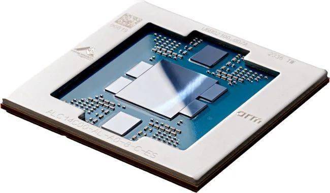

自研芯片 Graviton4
亚马逊于 2023 年 11 月发布全新 Graviton4 处理器,官方声称性能比前代提升 30%,内核数增加 50%,内存带宽增加 75%,可以帮助 Amazon EC2 云服务的各类工作负载提供最佳性价比和能效。这款处理器还对所有高速物理硬件接口加密来提高安全性。

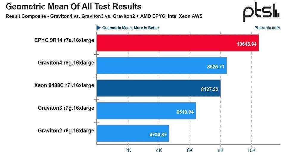

该媒体共测试了 5 个 AWS 示例,使用 Ubuntu 24.04 和 Linux Kernel 6.8 以及标准 GCC 13.2 编译器进行了测试:
  • Graviton4(r8g.16xlarge)
  • Graviton3(r7g.16xlarge)
  • Graviton2(r6g.16xlarge)
  • AMD EPYC 9R14(r7a.16xlarge)
  • Intel Xeon 8488C(r7i.16xlarge)
Graviton4 在全部测试中表现出色,在所有测试结果的平均值中排名第二,仅次于 AMD 的 EPYC 处理器,IT之家附上完整测试报告链接,感兴趣的用户可以点击深入阅读。
测试结果
测试结果与亚马逊对其处理器的宣传相吻合,Graviton4 处理器略优于英特尔至强处理器约 5%,但 AMD 的 EPYC 处理器在整体性能上仍领先约 25%。
该媒体表示:
目前,搭载 Graviton4 的 Neoverse-V2 内核与 Intel Sapphire Rapids 内核在性能上旗鼓相当,在某些工作负载下甚至优于 AMD 第四代 EPYC。
当然,Graviton4 刚刚发布,未来几个月内将与 AMD EPYC Turin 和 Intel Xeon 6 Granite Rapids 展开竞争。
