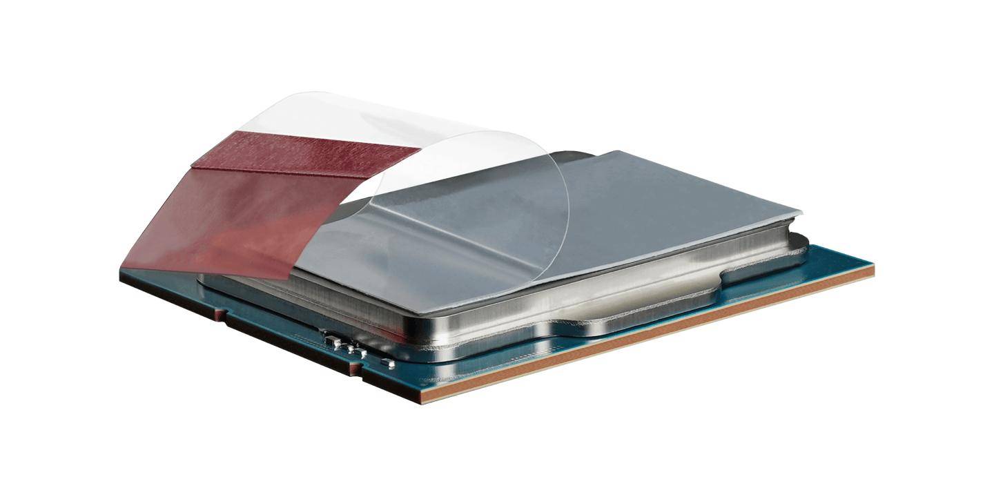

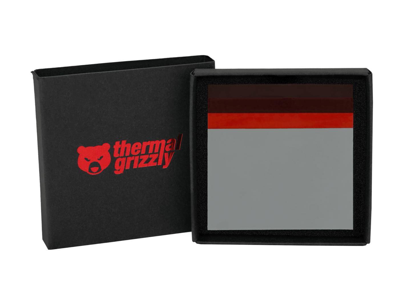

暴力熊 Thermal Grizzly 推出了PhaseSheet PTM 导热垫。
该导热垫基于不导电的 PCM(Phase Change Material)相变材料,长 50mm,宽 40mm,厚度则为 0.2mm。
PhaseSheet PTM 在室温下处于固态,在 45℃ 以上则会转化为液态,拥有超低粘度,而冷却下来后又收缩恢复为固态,可最大限度地减少影响常规导热膏长期表现的“挤出效应”。
暴力熊表示,PhaseSheet PTM 尤其适用于显卡和笔记本的核心冷却:硅核心与铜质冷却模组热膨胀系数不同,常规导热膏使用时会被两侧的微小形变差异逐渐挤出核心区域,影响散热。
暴力熊PhaseSheet PTM 导热垫经历至少 10 次达到 60℃ 的固液相变循环才能释放最佳导热性能;
此外其上方的冷却模组需要至少提供 300~400N 的接触压力才能保证 PhaseSheet PTM在液态下拥有最低的厚度。
