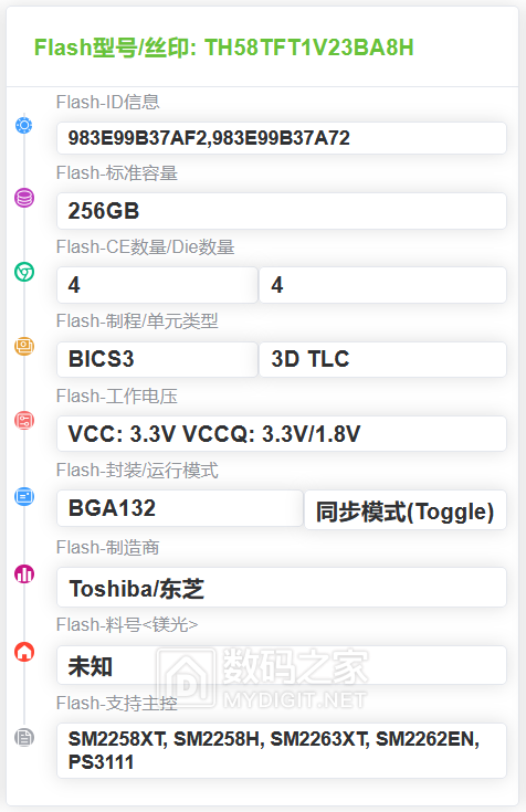

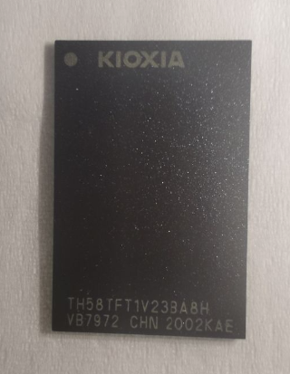

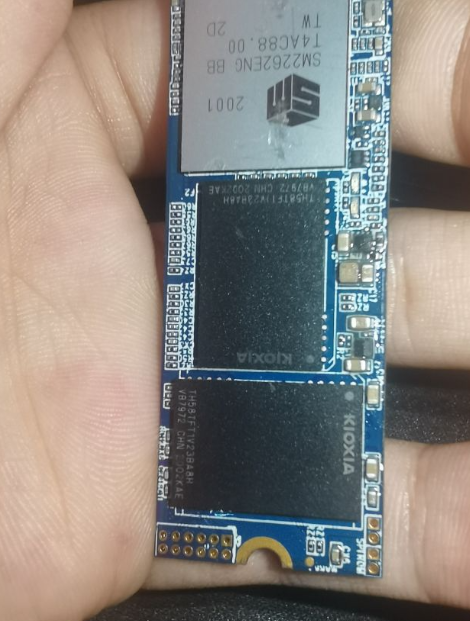

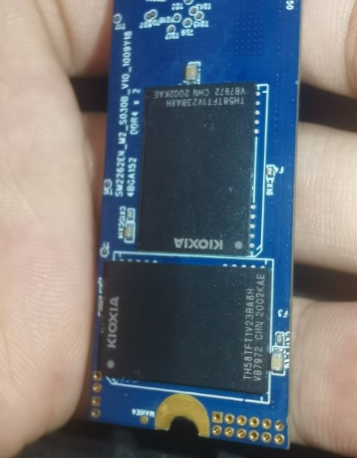

最近得到四颗TH58TFT1V23BA8H,单颗256G的BiCS3颗粒,想来想去四贴SM2262EN才是它最好的归属

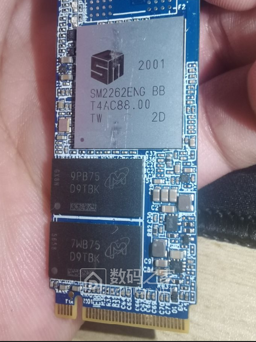

1. 材料清单
主控:SM2262EN BB
版型:公版四贴版型(双面板)
缓存:D9TBK(DDR4)*2
颗粒:TH58TFT1V23BA8H*4

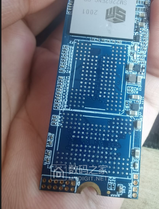

2. 焊接过程
a.清理焊盘
b.缓存实拍
c.颗粒信息
d.颗粒植锡
e.焊接成品

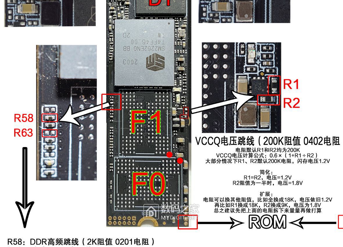

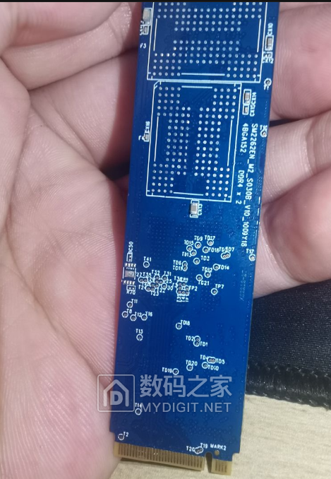

f.更改VCCQ电压为1.8V
2262en+TH58TFT1V23BA8HVCCQ需要1.8v,在1.2v上频率只能手动指定175以下
否则会报错ADJ错误
根据数码论坛内大佬提供的跳线信息,R1是R2的两倍阻值,VCCQ电压为1.8V,我这里用了R1=100K,R2=51K,实际电压1.78v,也是没问题的。

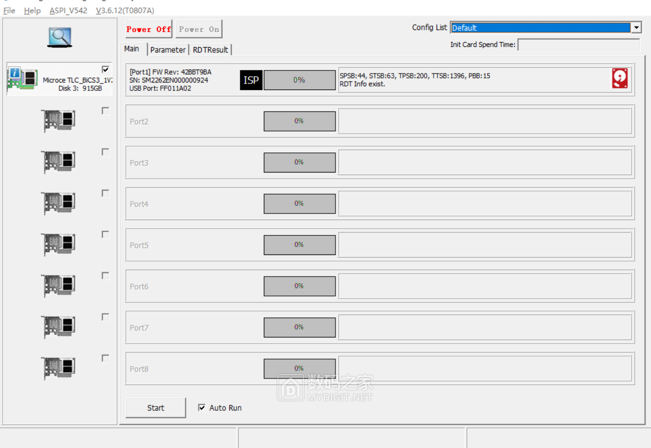

3. 开卡过程(包含RDT)

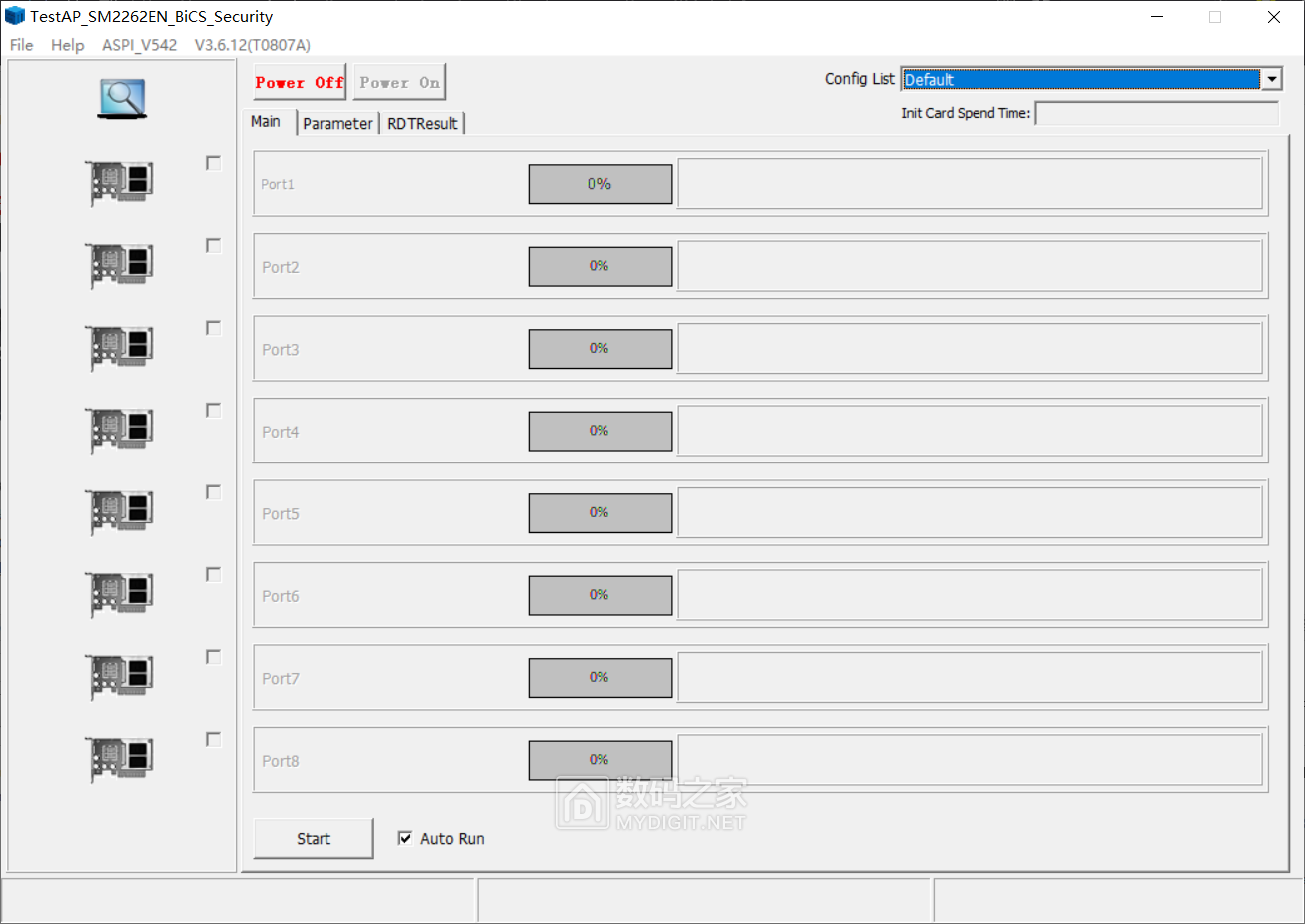

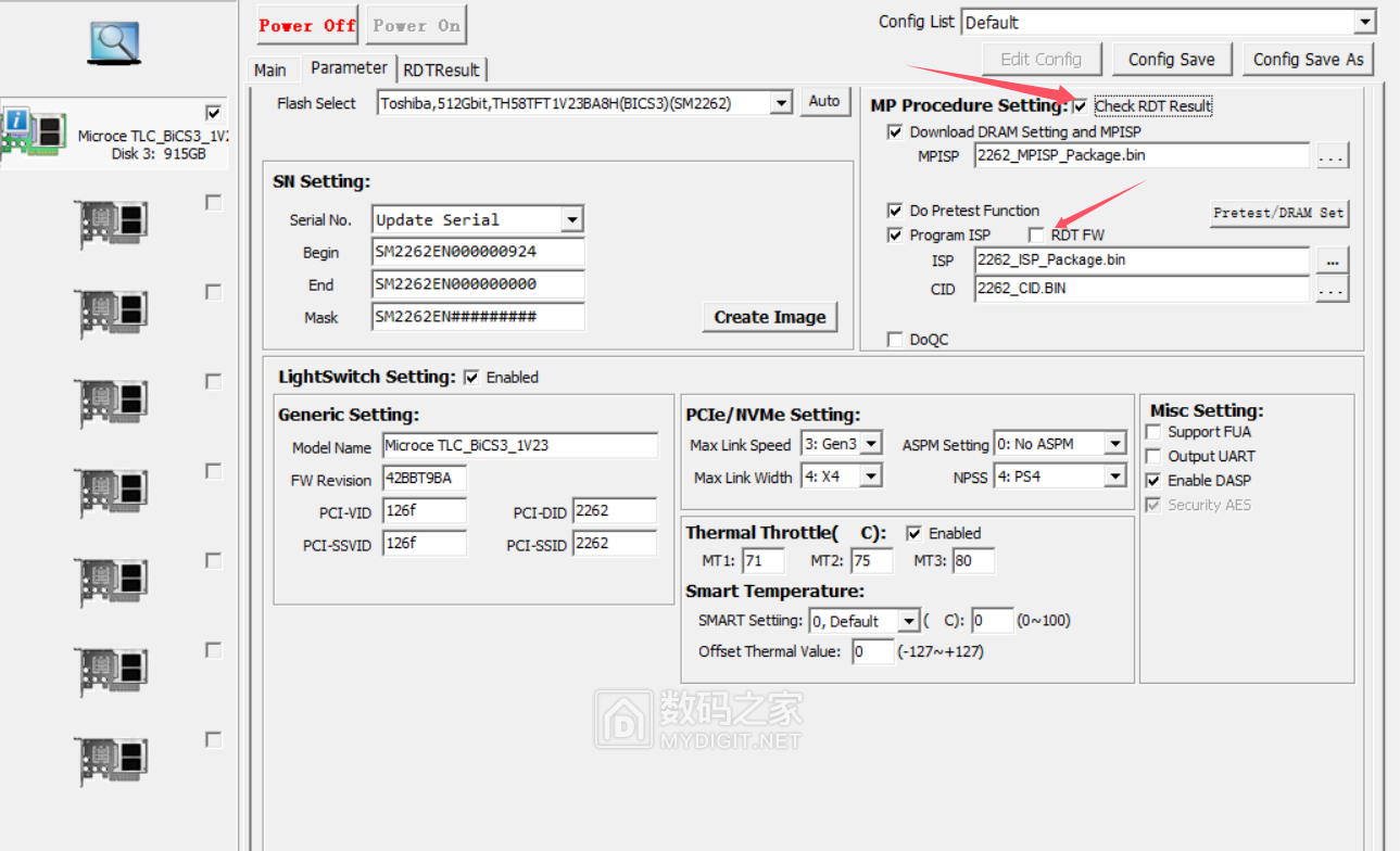

a. 量产工具:SM2262EN_NoIM_MPT0807A_FW42BBT9BA
b.用JMS583的USB转M2的转接卡,插入电脑,并点击左上角那个搜索图标(我这里已经开好了,ROM状态下会识别一个1023M的盘)

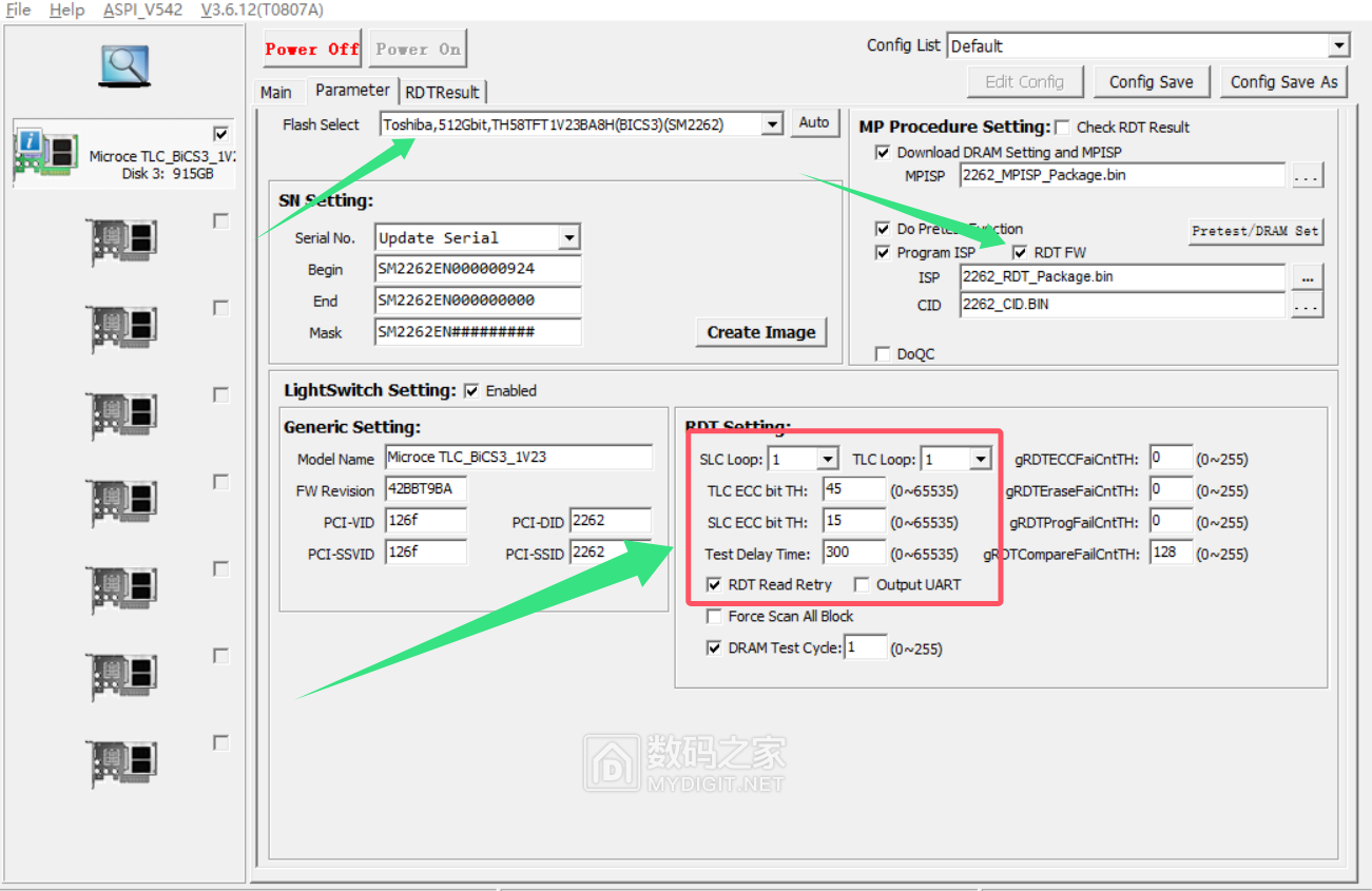

c.量产设置

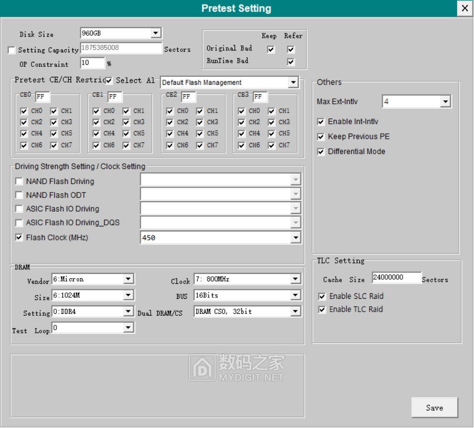

一般TLC配置:SLC:20, TLC:50,因为我这个颗粒才写入几次PE,所以我设置的相对严格点:SLC:15,TLC:45,保存后,点击开卡就行。
d.RDT说明

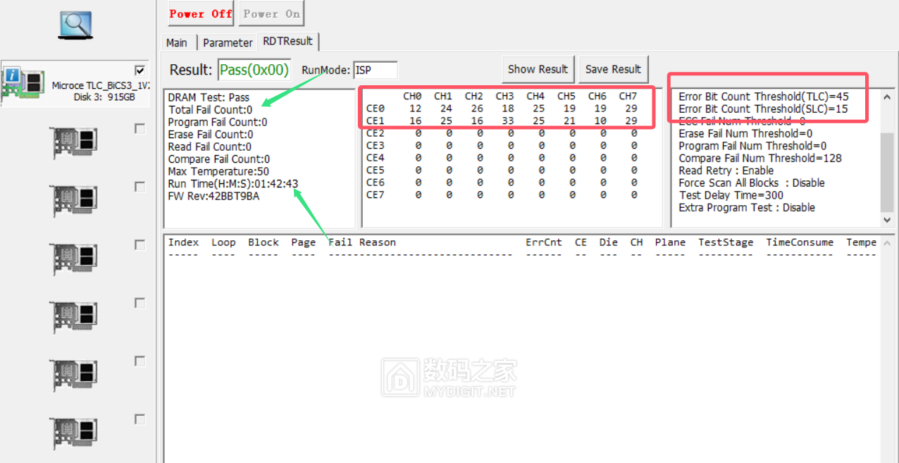

刷入固件后,重新插拔一下,不能插手机充电器,需要USB通讯,直接插电脑,RDT瞬时电流能超过1A,注意辅助供电。
过程中,灯会慢闪烁,1T大概耗时1小时40分钟,结束后直接插电脑。
e. RDT结果(颗粒体质很不错,没有新增坏块,都是原厂坏块)
f. RDT跑完后的开卡设置
进行如上设置,保存,重新开卡就好了。
