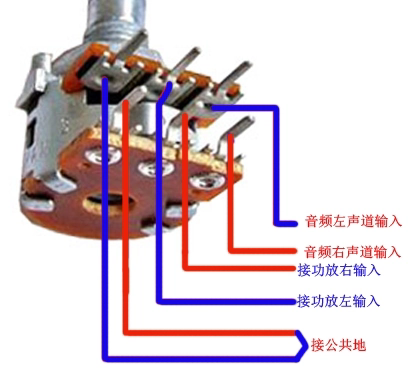

按网上的图接线,结果把功放芯片烧了。
冒出了火星子,吓死宝宝了!
所以才提出这个问题。
奇怪,怎么会烧坏芯片呢?
网上到处是这样的图啊
没接之前是正常的,一直在用。.
很注意焊接,电位器也是比较好的

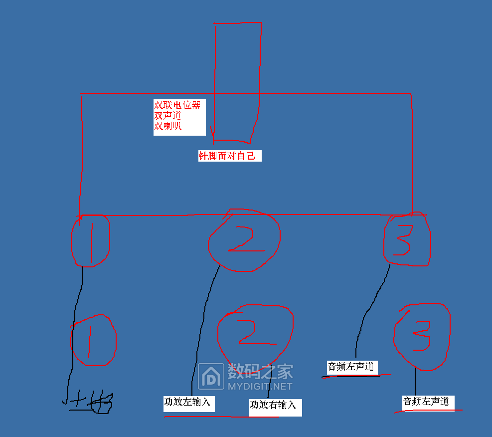

发表于 2024-8-11 06:40:29 | 显示全部楼层
接线图是正确的,是我把1脚和3脚搞反了。烧功放跟输入接线没有关系,也有可能是功放芯片质量太差了,最好是买拆机件!
 楼主| 发表于 2024-8-11 07:49:55 | 显示全部楼层
panmouse 发表于 2024-8-11 06:40
接线图是正确的,是我把1脚和3脚搞反了。烧功放跟输入接线没有关系,也有可能是功放芯片质量太差了,最好是 ...
谢谢大佬!
但是没接电位器之前,一直都正常使用啊。
一接电位器就烧了。
我接电位器之前,没有看到你那个回复,是按我顶楼接线的,所以应该是正确的接法。

发表于 2024-8-20 15:44:52 | 显示全部楼层
你操作的时候,焊接面+5v碰到了哪个引脚了。R/L输入端有二颗电容隔离到8403的10脚/7脚,电位器无论怎么接错都不会烧8403。
