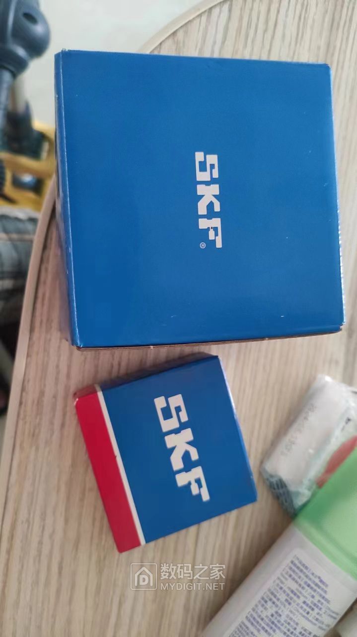

一、更换左前轮轴承
副厂件230+120,法系车三水家拿货
先干左前轮轴承

上新轴承,必须用液压机,必须用液压机,必须用液压机
旧轴承内部油脂没有干,但是看上去不太正常,滚珠没有黑,说明没有高温,17W公里的原车轴承,已经算耐用的了
用旧轴承压新轴承,靠谱
车轮轴承更换完毕
