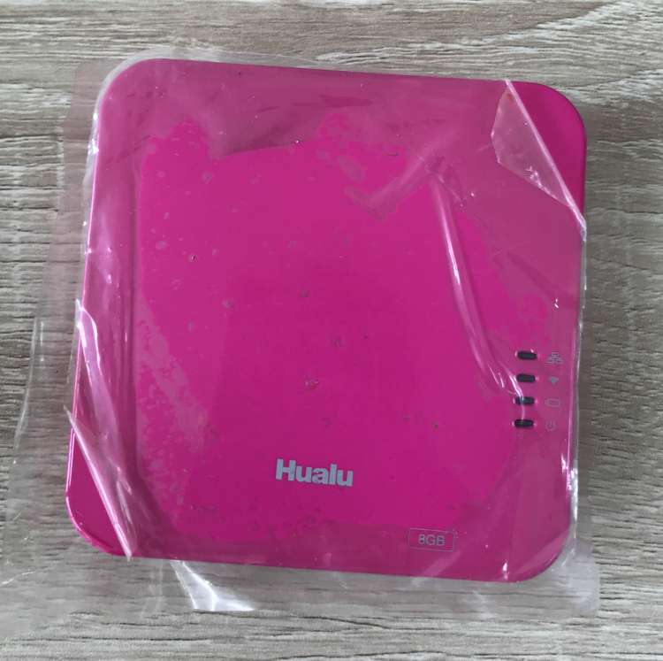

自带8G内存的价格为38元,最后11个
自带16G内存的价格为46元。最后41个
自带32G内存的价格为56元。最后13个
自带64G内存的价格为78元。最后5个
无内存的价格为 30元。 最后2个

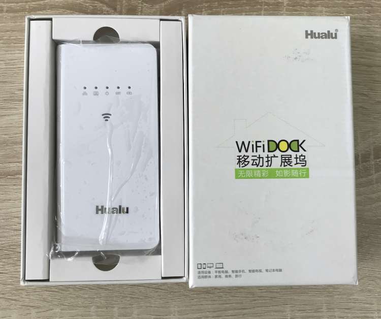

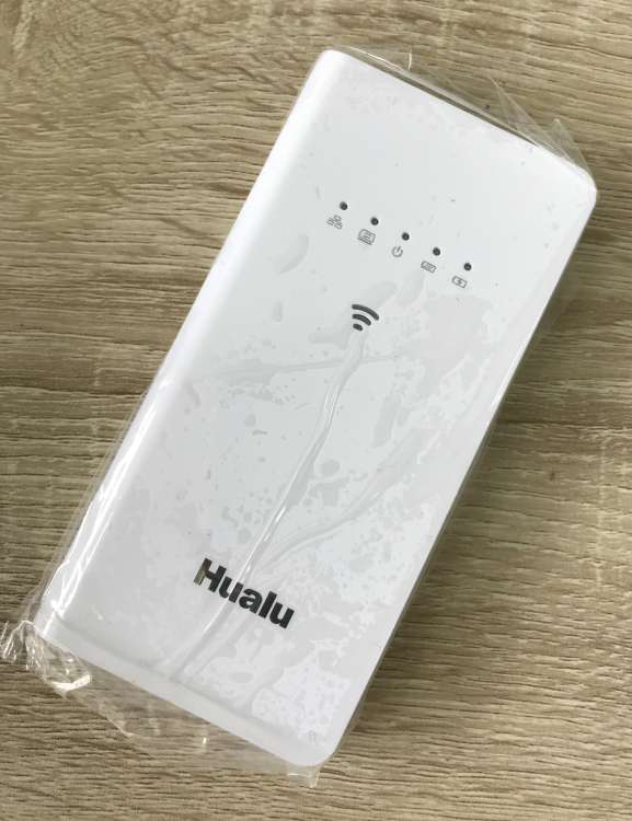

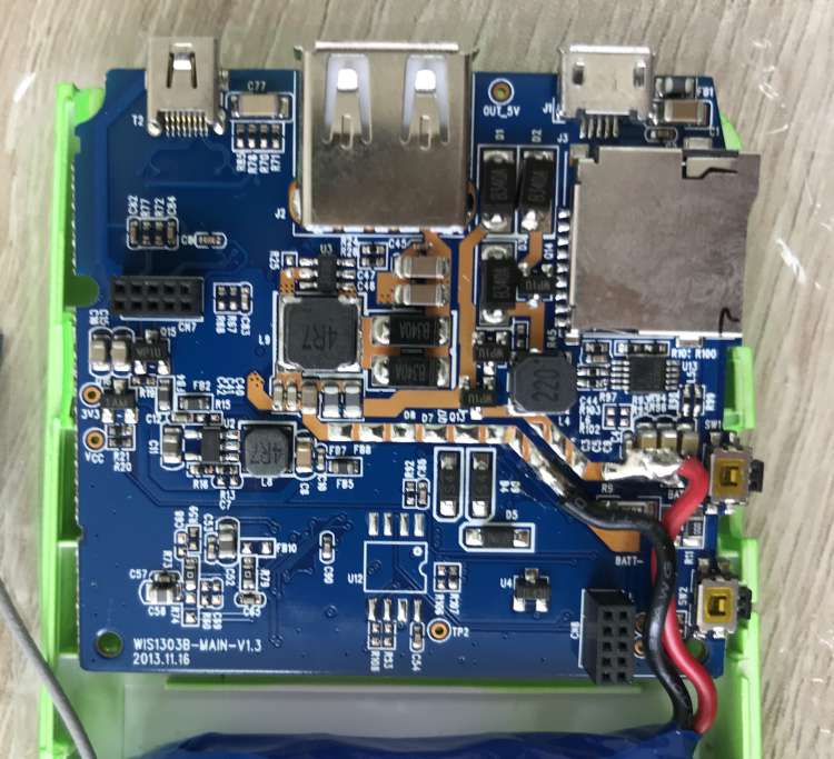

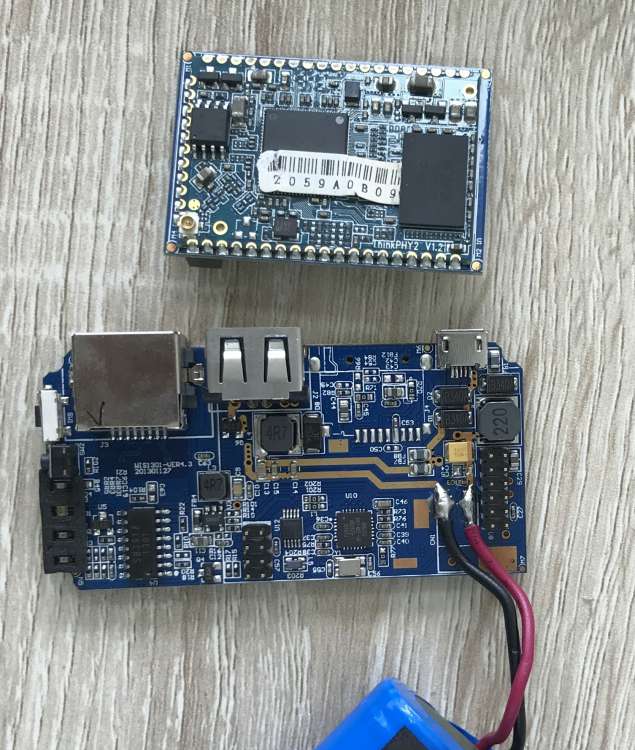

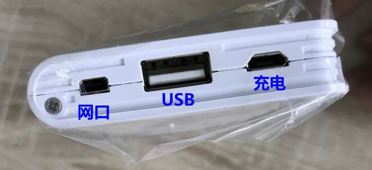

5000ma充电宝 AR9331无线路由器,64M内存 可刷openwrt 支持TF卡
这个款式是 AR9331的CPU  8M flash  64M DDR
1.设备为库存产品,电池有小概率充不进电,还望知晓。
2.本设备一旦卖出!不支持退货!不支持退货!不支持退货!
3.本产品 AR9331的CPU  8M flash  64M DDR 。
4.本产品的电池我拆了几个都是 LS(力神)2500ma的电芯。
5.本产品无技术支持。
5.本产品默认IP 10.10.1.1

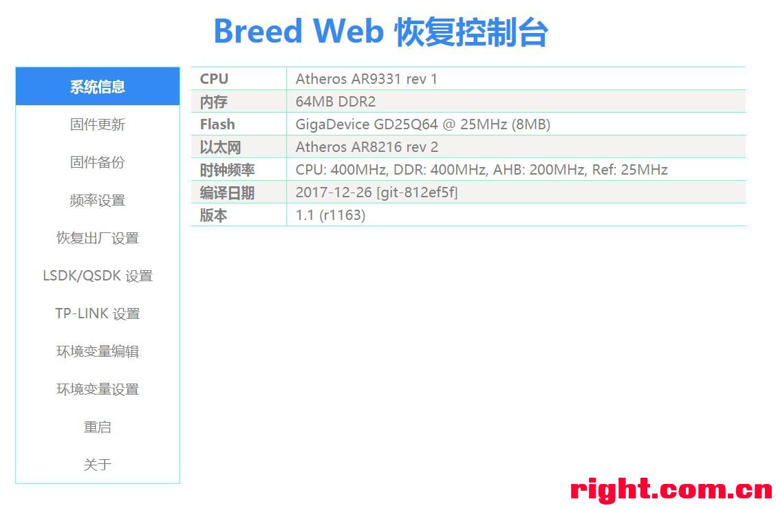

Hualu AR9331充电宝路由 免拆机刷Breed的方法,
hualu刷breed步骤:
这个教程不是本人功劳,群友给我的方法!!
0、准备张TF卡或者U盘,查到Hualu机器上去(内置内存的不需要这步骤)
提示:N66/N88需要按一下MODE按钮,TF/USB指示灯亮起,才能识别到TF卡或者U盘!
1、hualuwifi开机,电脑无线连接上去,网线连接不通。(WiFi密码12345678)
2、将电脑的WiFi连接的IP地址改为 10.10.1.3
3、ping 10.10.1.1能通后,浏览器打开[url=]http://10.10.1.1/[/url]
4、开免密Telnet 无线存储---目录名称框内输入: %24(killall telnetd;telnetd -l /bin/ash) 然后点击创建按钮
5、telnet登录10.10.1.1,不需要密码就登录进去了。

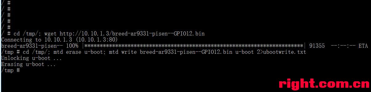

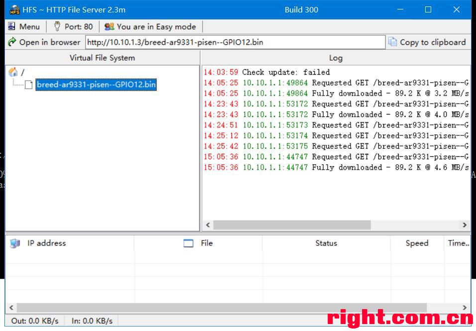

6、电脑开hfs web服务,共享breed,刷breed(记得刷ar9331 gpio是12的版本,如下步骤供参考)
6.1 下载breed(网页上载也可以,网页上载之后,是在/tmp/usb/sda目录下)
     cd /tmp/; wget [url=]http://10.10.1.3/breed-ar9331-pisen--GPIO12.bin[/url]
6.2 烧写
     cd /tmp/; mtd erase u-boot; mtd write breed-ar9331-pisen--GPIO12.bin u-boot 2>ubootwrite.txt
6.3 重启进breed
    可以用网口,貌似按reset无法中断启动,需要用BE Plus.exe 中断启动进入bread web
openwrt版本 记得选择emmc驱动,否则内置的emmc芯片无法识别
