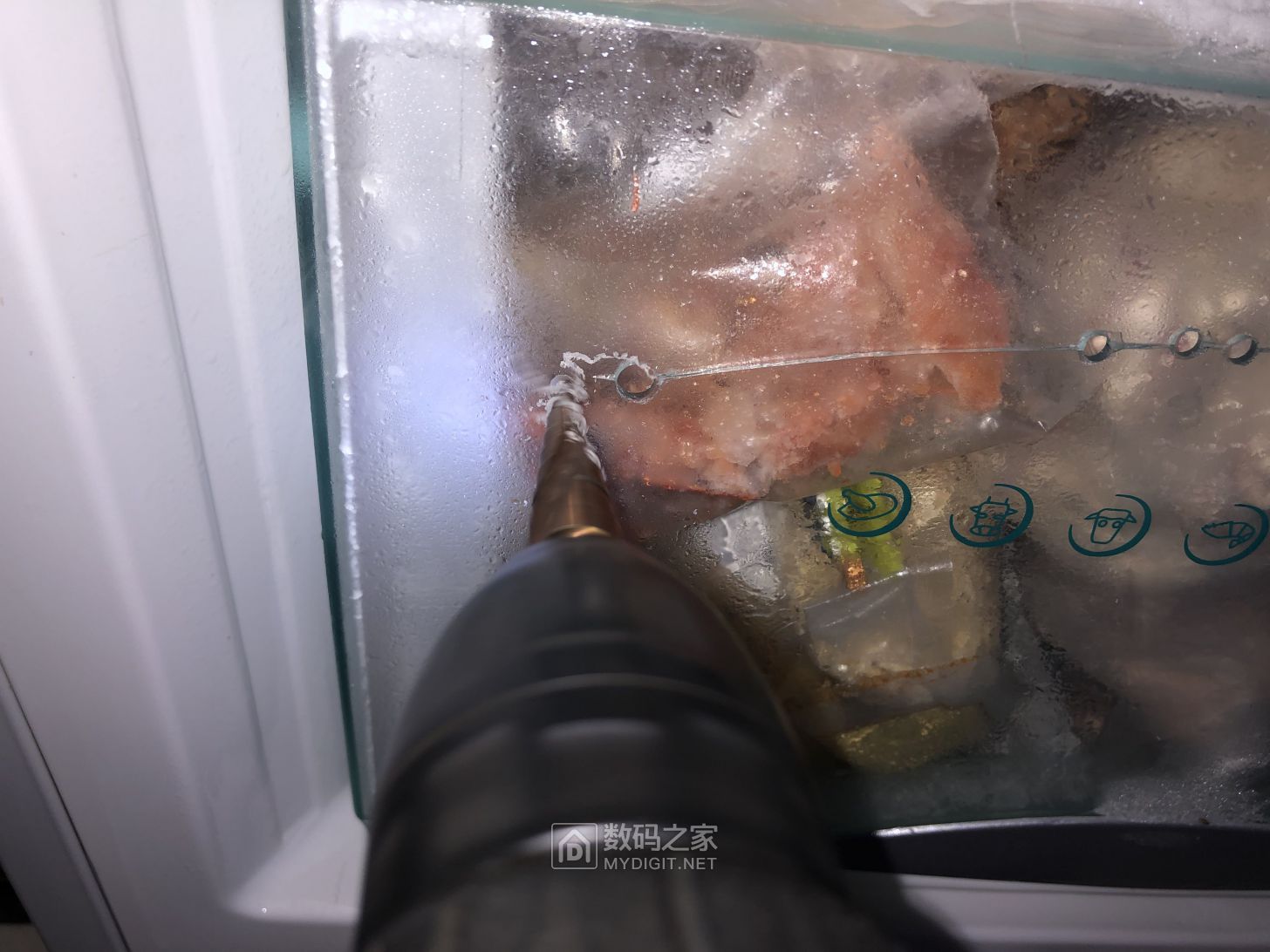

这个裂纹也不是太大,不影响使用,估计是平时用力过猛造成的,有什么方法修一下,不影响美观又比较结实

家里冰箱也是这个问题~开始是钻孔用鱼线修补,后来用这个修补钉~

现在的神货都这德行,我家也是,先前裂的抽屉保修给换了(刚买没几天),后来又有抽屉脸裂了就在裂缝末端钻孔,过些时间还继续裂就再钻孔~看来此法也抵不过垃圾面板再开裂(历经好几年~也算缓解开裂速度?)?
楼主这个裂缝上端可以钻孔止裂,下端看样子裂到边缘了~需要打锔子了,不然应力全加在裂缝上端很快断掉了。

这个方法可以,钻后用透明胶带粘一下更好
