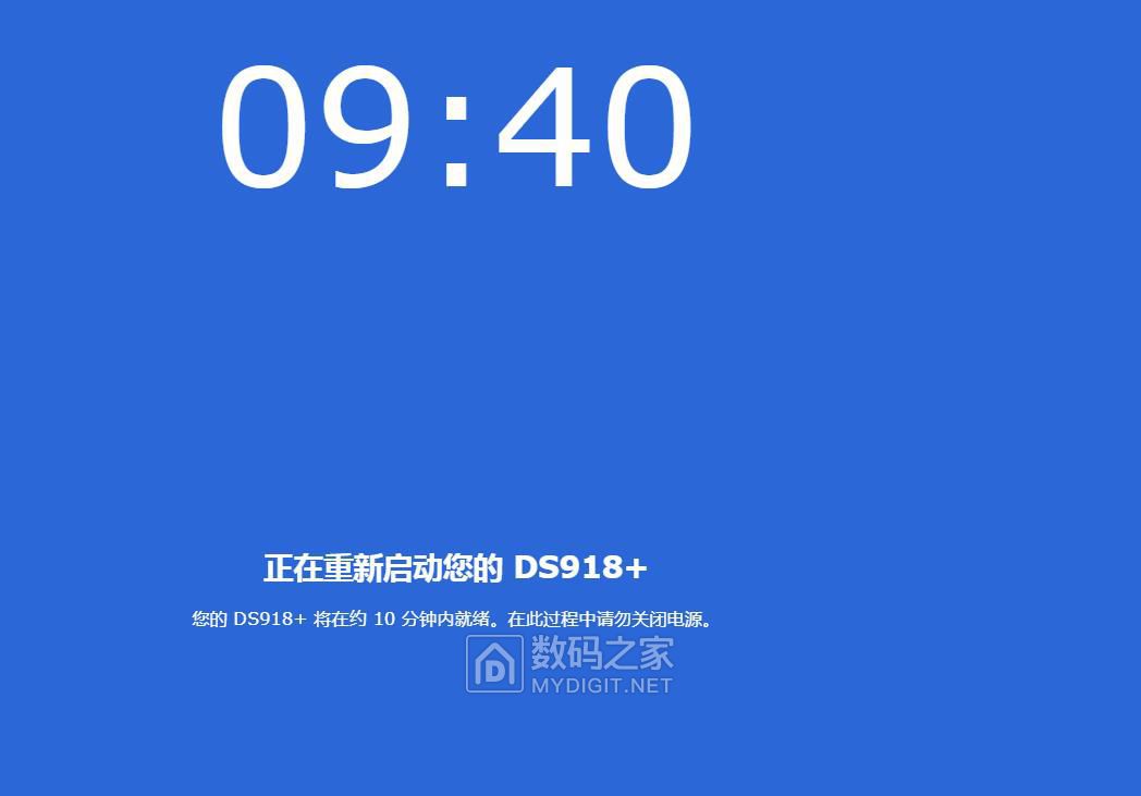

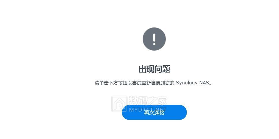

用的星际蜗牛J1900,RR引导24.8.6  我以为是不支持,然后往下7.2.1 还是一样,都是这样循环,是不是J1900不支持太高的版本啊?是不是只能装6啊

发表于 2024-9-4 10:29:32 | 显示全部楼层
能用7.2.1的,我也是蜗牛j1900装了RR引导装的7.2.1 69057
发表于 2024-9-4 11:37:31 | 显示全部楼层
引导选的不合适就这样,选RR的重新做引导。
 楼主| 发表于 2024-9-4 11:39:42 | 显示全部楼层
引导我是选最新的24.8.6,你是用什么版本的?

发表于 2024-9-4 15:48:51 | 显示全部楼层
刚才查看了一下,用的是这个arpl-i18n-23.10.4.img,你去找找应该能找到,要不留个邮箱我发给你。
 楼主| 发表于 2024-9-4 16:32:55 | 显示全部楼层
qjflje 发表于 2024-9-4 15:48
刚才查看了一下,用的是这个arpl-i18n-23.10.4.img,你去找找应该能找到,要不留个邮箱我发给你。 ...
不用发了,我翻到了这个版本,但我就是想不通,我的比你新好多,怎么反而你的可以,会不会是我这块板不兼容?
发表于 2024-9-4 17:24:04 | 显示全部楼层
vic1129 发表于 2024-9-4 16:32
不用发了,我翻到了这个版本,但我就是想不通,我的比你新好多,怎么反而你的可以,会不会是我这块板不兼 ...
应该那里出错有关吧,我记得有一次下载安装引导时不知那里错了,也出现无法安装成功。这个我已经在几台不同硬件的机子上用过了,就碰到过一次出错。后来把U盘格了重新来才正常。
发表于 2024-9-4 17:43:08 来自手机浏览器 | 显示全部楼层
用gxnas大佬的引导和安装文件
