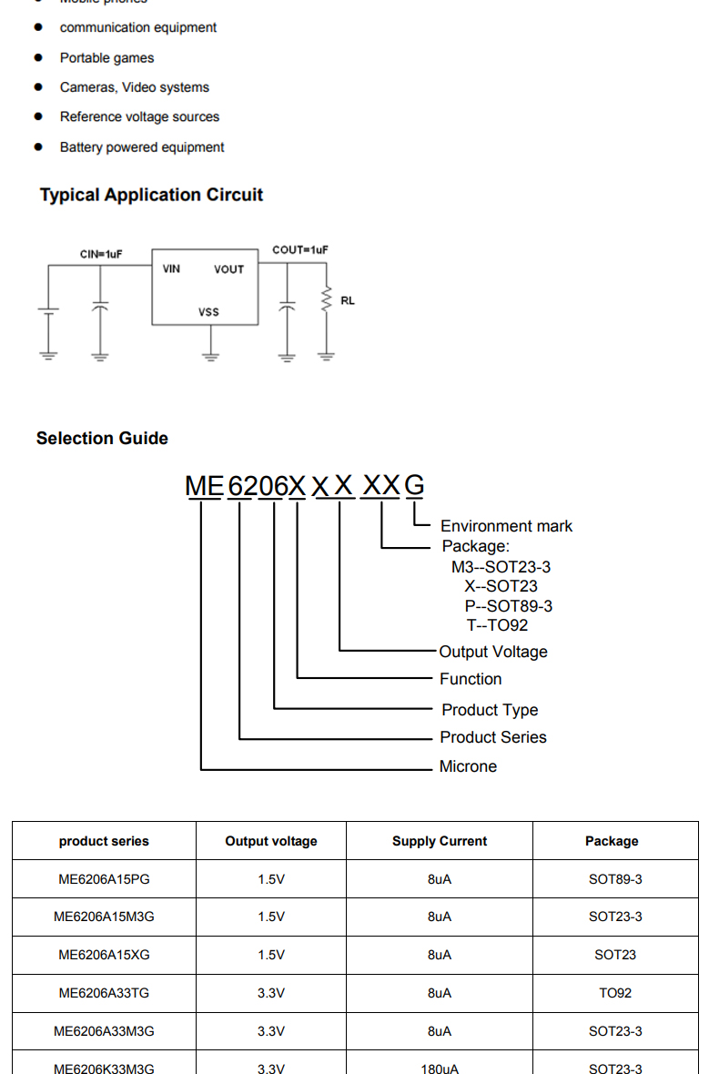

燃气灶电子点火改锂电池,本着实用原则,成本也不高,于是选用AMS1117稳压至1.5V,经过一个月的实测,点火表现稳定可靠。
AMS1117有效将锂电池电压降至稳定的1.5V,满足了点火系统的需求。
期间,未出现电压波动或电流不足的情况,确保了燃气灶的顺利点火。
锂电池续航持久,未因长时间使用而显著影响性能。整体而言,该改造方案提升了燃气灶的便捷性和使用效率,是一个成功的尝试。
本次测试是原来1号电池耗尽的情况下,天气热不想出去买电池,临时起兴测试,因ams1117存在静态电流5ma左右,所以基本上一月就差不多了。
实用性而言不如直接买5好电池,(原来1号电池将近用了2年)。
1.充满的锂电池,是亿纬锂能21700拼DD买的5000毫安电池4.2v。
2.电源模块AMS1117,只要8毛钱。
3.输入端焊接电池盒,输出焊接两个鳄鱼夹,直接夹在燃气灶电池盒里电极。电池盒太紧,套了个包装带容易取电池。
4.使用一个月后电池电压还剩3.6v。
