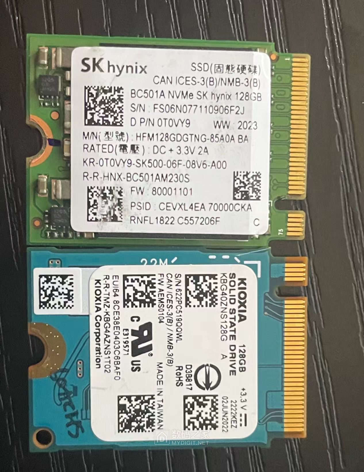

海力士BC511 BC711 铠侠BG4 BG5等2230的小固态 都是0通电 0写入的 现在是有软件可以清零了吗?还是本身就是假货自己量产的?

清零的概率很大   品牌机拆机都不会是0通电0写入  因为品牌机都要安装系统和测试才能出厂  几次通电和几十G的写入是正常的

铠侠不能是清0盘吧,看着脚很新,像没用过的
发表于 2024-9-11 00:46:12 | 显示全部楼层
刚看到螺丝孔是拧过螺丝钉的
