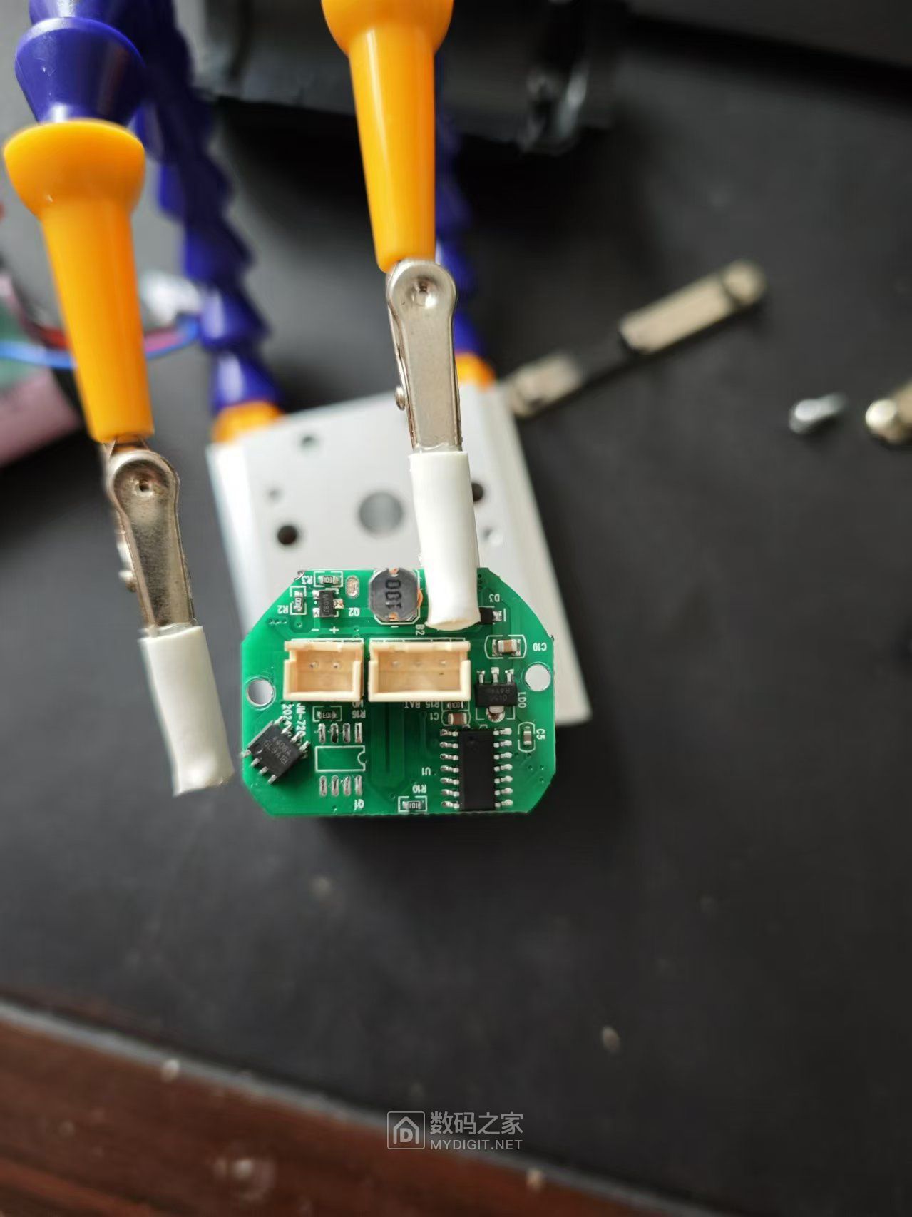

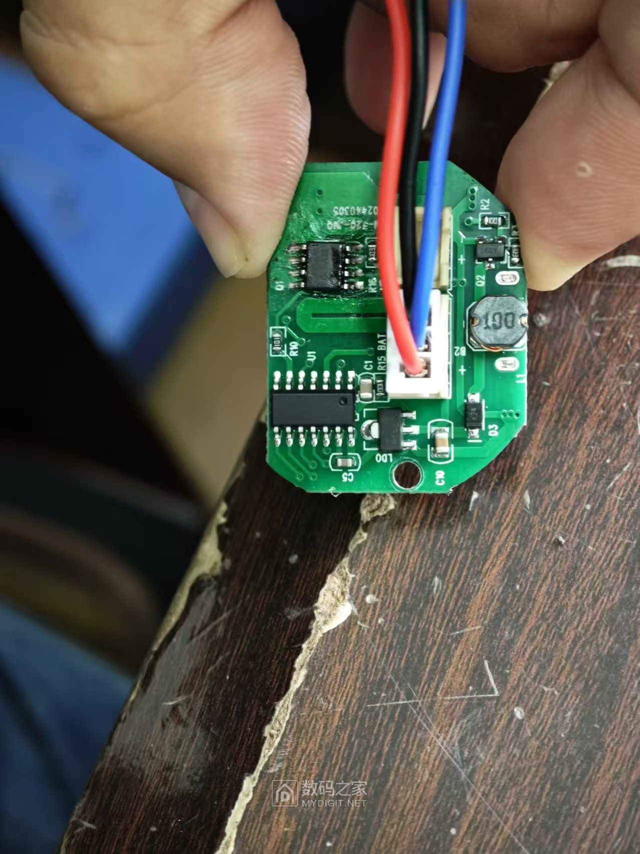

同事拿来的筋膜枪,开机指示灯正常,就是无反应,拆开量了一下输出,始终没有电压,仔细检查电路板,发现4406A芯片都震掉了,心中窃喜,心想问题不大,芯片焊接到原位后,输出一直都有电压,无论开机还是关机,哪个档位都有输出电压,这对于不懂电路维修的我来说有点难,还是求助各位大神吧

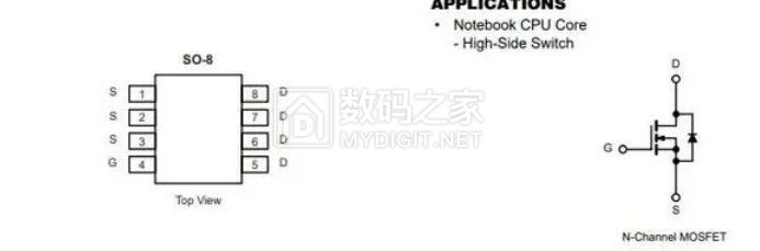

MOS击穿了吗?脚位焊对了吗?
发表于 2024-9-11 17:06:46 | 显示全部楼层
测一下MOS的DS脚有没有击穿
 楼主| 发表于 2024-9-11 17:26:36 | 显示全部楼层
在路测量这个芯片,二极管档,测量DS两极, 分别对调两次表笔,都鸣叫,是不是击穿了

保险起见最好拆下来再量一次,确认击穿了再买
发表于 2024-9-11 20:35:27 | 显示全部楼层
分别对调两次表笔,都鸣叫,应该是击穿损坏了

可能是高温导致焊锡融化,MOS管才脱落的。
发表于 2024-9-12 16:37:49 | 显示全部楼层
筋膜枪的动作居然能把焊锡融化,,怕是焊锡质量太差啦,,,氧化脱焊了吧,,
 楼主| 发表于 2024-9-14 15:14:19 | 显示全部楼层
后续:把这个芯片换掉就好使了
