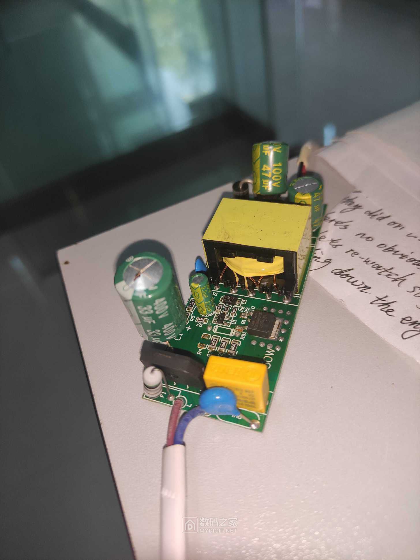

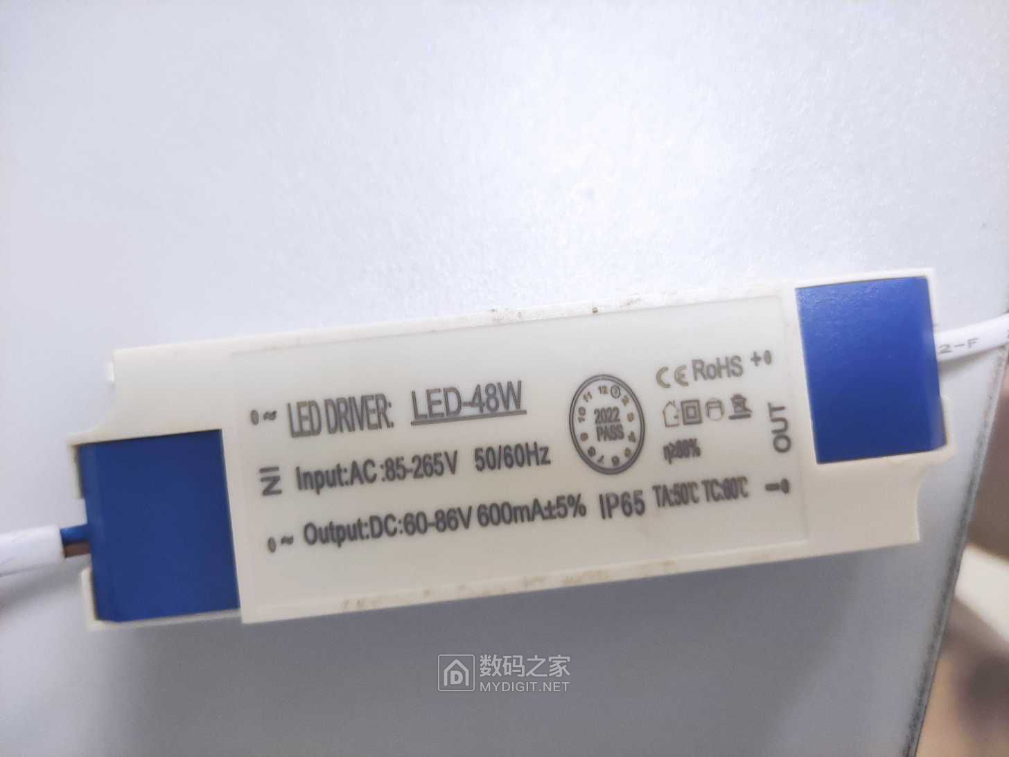

最近办公室平板灯差不多2年了,陆续开始出现故障。
2周前,有个大电容和输出电容鼓包,网上买了一包电容回来,换上就好了。把我头顶上原来的老式荧光灯管灯盘给换了。
前几天,又坏了2个,库存的备件也换完了,没辙,开拆修吧。

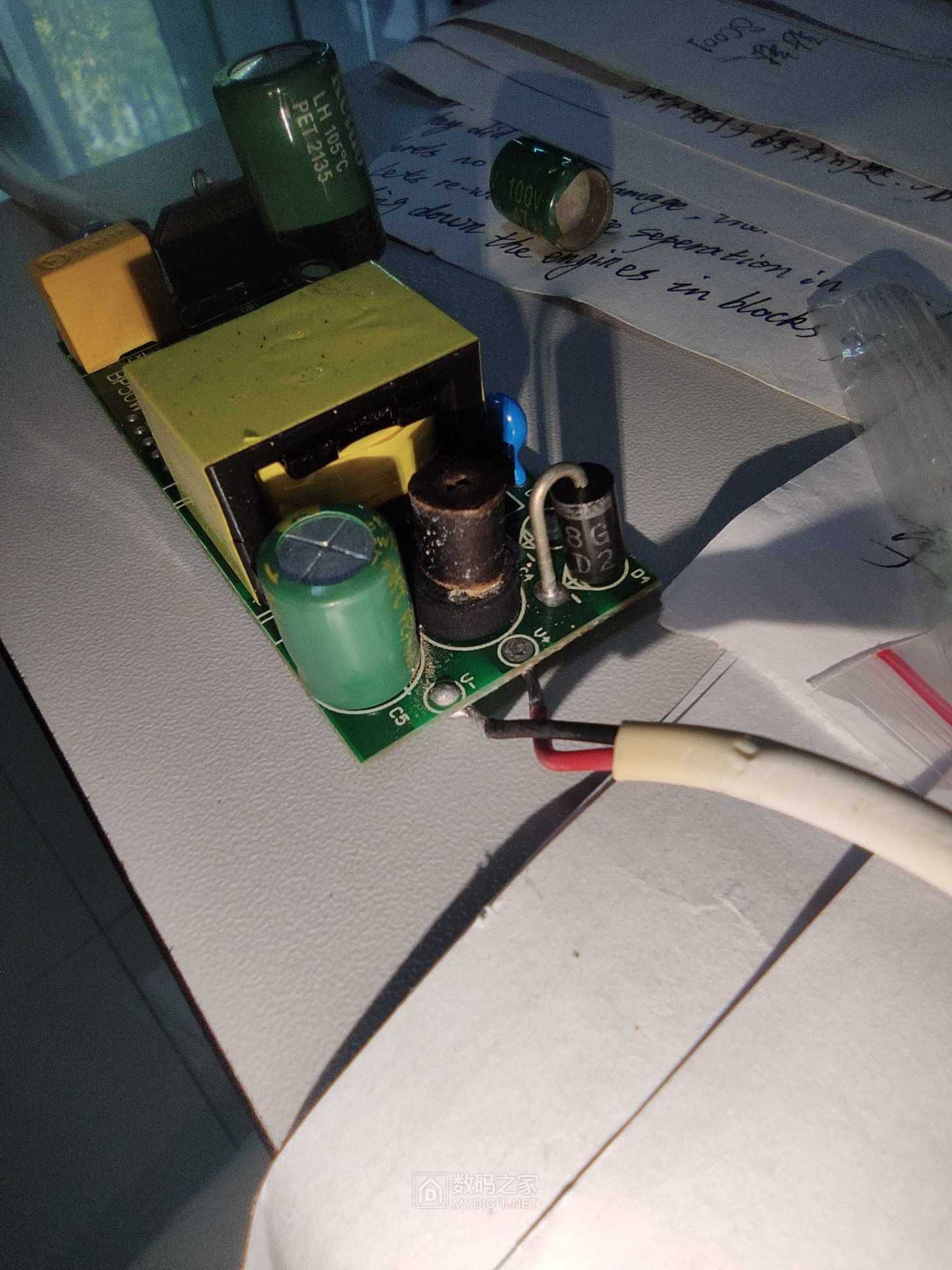

1.大电容必挂:
2.输出电容打摆子,撑不住了:

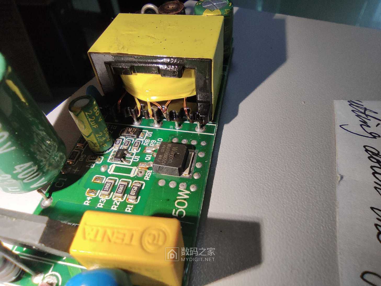

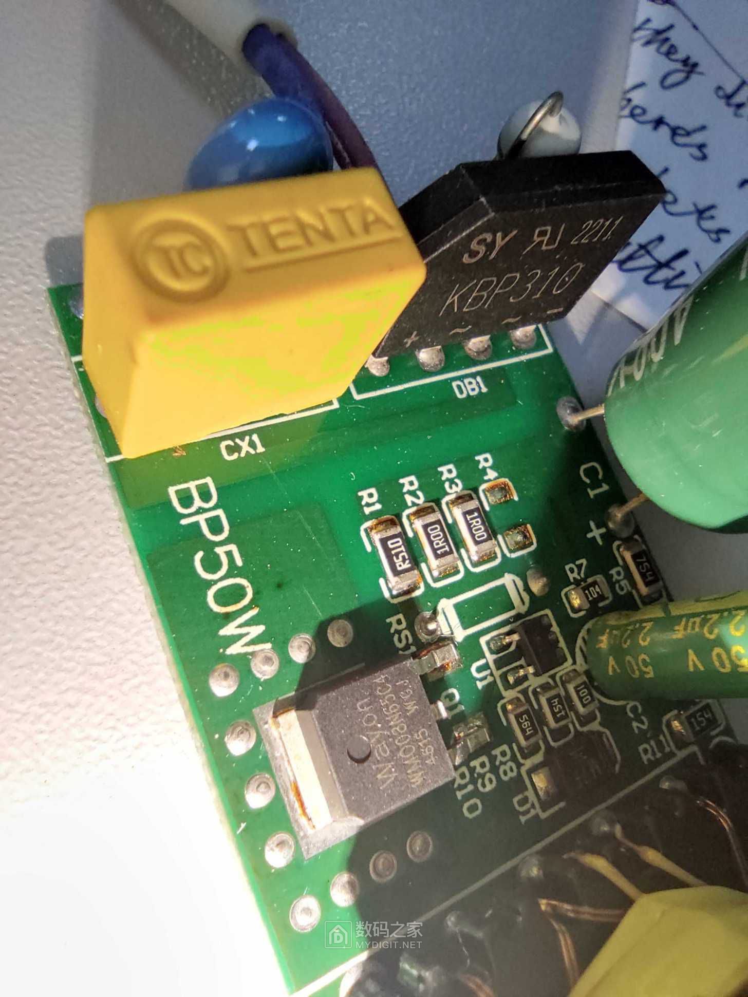

3.sot23-5封装的1732WN芯片:
换上新的大电容和输出电容,正常点亮,换上之后照例烧烧鸡,发现过一会儿,亮度噌的一下,上了一个台阶,我一愣,咱这也不是买的亮度可调版的灯啊?
盯着这电源一盘算,觉得这个50V 2.2uF的小个电容,貌似忠厚老实,实则最可疑。
三下五除二地换了,一开,已经是最大亮度。
我可不是凭感觉信口开河,咱测过的。输出端电压67V时,亮度低一点。等涨到73V,亮度会变大。
因为不清楚这个1732WN芯片的原理图,咱也没办法冒充砖家,这啊那啊地分析一通为什么电容不良会引起亮度变化,就只能描述个现象。
就这样,换到天花板上继续996.
