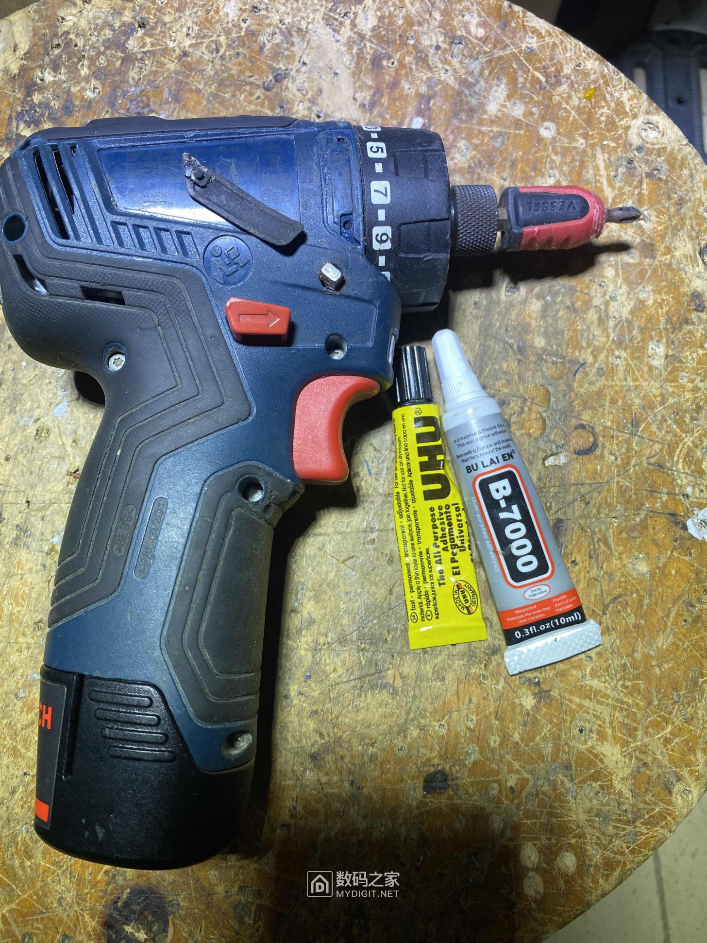

刚开始用502 胶水干了是硬的 不行 后面又买了这两种 没多久就脱落了 头疼 用什么胶水才能粘牢了

免钉胶试试
发表于 2024-9-20 08:49:29 | 显示全部楼层
打磨干净,B-7000胶水两面涂抹均匀,等胶水不粘手后用力贴合,保持24小时彻底干透就行了!
发表于 2024-9-20 08:51:19 | 显示全部楼层
是我,我会直接不要那块橡胶
你要先了解这块橡胶是什么材质,找对应的胶水
实在找不到,试试PP胶水,开心团PP胶水试试,软胶,固化要24H以上........................
发表于 2024-9-20 08:53:09 来自手机浏览器 | 显示全部楼层
用704硅胶啊
发表于 2024-9-20 08:55:31 来自手机浏览器 | 显示全部楼层
粘鞋胶 ,把光面打毛,两者涂上胶水,晾干,两者贴合前用吹风机加热,趁热贴合。必要时用皮筋或胶带辅助固定。

你这粘不起来的,这是热塑工艺,和福禄克万用表外皮一样的工艺,厂家是靠磨具加热然后又有压力结合在一起,你现在单独靠胶完全不受力

用粘鞋的树脂。热风吹,皮筋箍。

橡胶是TPE材质的,你找TPE和ABS外壳互粘的胶水就行了
发表于 2024-9-20 15:02:15 | 显示全部楼层
用硅胶胶水,粘硅胶效果不错,就是不知道粘橡胶的怎样。

  弄个小螺丝固定,不行,换个手电钻

万能胶,101这种,高级点上b7000,你这两个都可以用啊
 楼主| 发表于 2024-9-20 21:39:31 | 显示全部楼层
那个黄色的胶水固化后是硬壳壳 一碰就脱落了 根本没用
发表于 2024-9-20 23:17:54 | 显示全部楼层
如果你的这个胶条比较软而且寻常胶水都粘不住,那大概率是硅橡胶材质,应该用粘硅橡胶的胶水才对,比如图片上这种:
