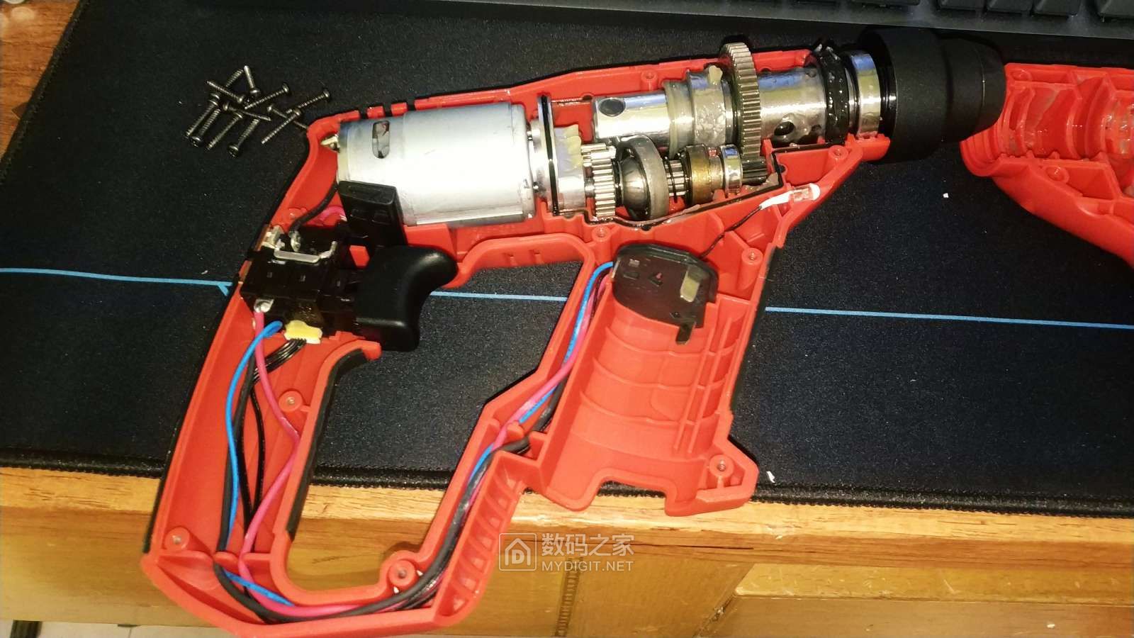

做工还可以吧,不知道为啥漏油,各位机友,你们的会漏吗?

正常,没有不漏油的,我电炮时间放长了还漏油呢
发表于 2019-6-19 17:18:36 | 显示全部楼层
可能是油多了必须要漏点出来
发表于 2019-6-19 17:29:44 | 显示全部楼层
换好点的润滑脂
发表于 2019-6-19 17:56:02 | 显示全部楼层
正常的  喜得利都漏油

漏油很正常 ,不用纠结 ,只是这款设计和做工差强人意。封闭式电机 ,没有调速开关 等等缺点 。。。

这外壳看不出密封,就是过赢,肯定漏油的。  只能换高温拉丝油脂,减少液化。

气温高油脂融化了

漏油正常,不怎么用的话,经常用的话,反而不怎么漏油,我用的是博世锂电钻和锂电锤
