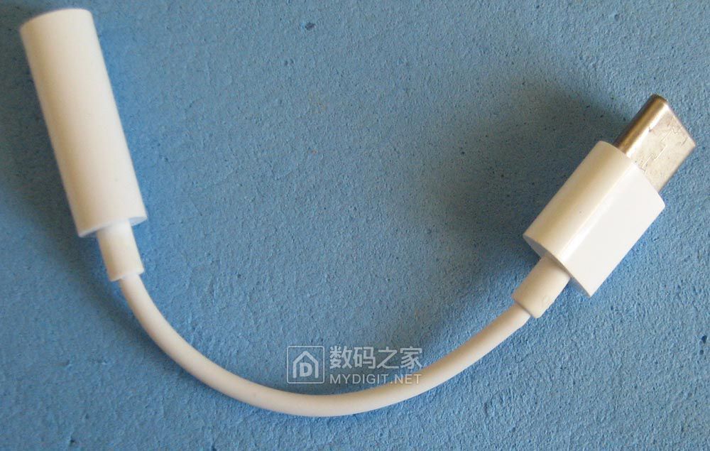

没有3.5mm耳机插座的新款手机,在用3.5mm四芯耳机时,需要一根这样的转接线,这是一根坏掉的,拆开与大家分享。
今天的主角——TYPE-C口转3.5mm耳机转接线(这个是新的)。

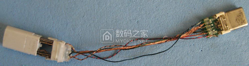

这是拆开的(原来就坏掉了,线皮老化了,但线没断)。

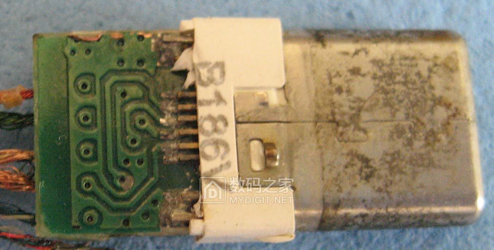

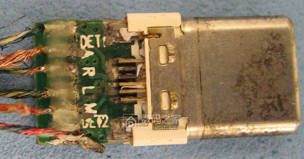

TYPE-C头。
TYPE-C头的反面。

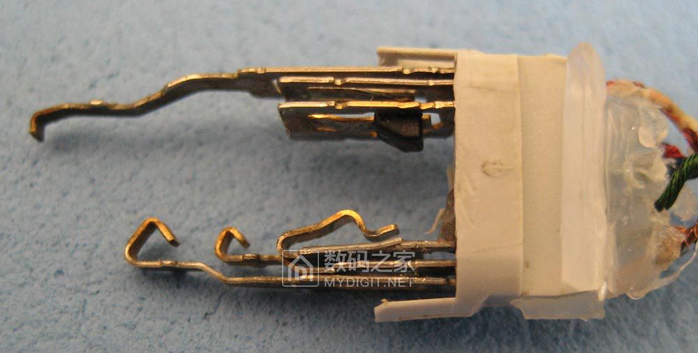

这是3.5mm插座的内部构造。

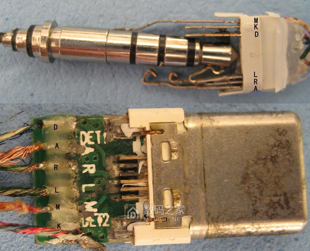

这是3.5mm四芯耳机插头与插座的结合情况,上面第二和第三片应该是个微动开关的构造,好像是检测3.5mm插头是否插入。
两端相对应的6根接线,直接接入耳机的四根线分别是L(左声道)、R(右声道)、M(耳机地)、K(话筒)。

这个不是数字TYPE-C口转3.5mm耳机的转接线吧,仅仅就是普通TYPE-C口转3.5mm耳机的转接线

qwazxx 发表于 2024-9-26 13:21
这个不是数字TYPE-C口转3.5mm耳机的转接线吧,仅仅就是普通TYPE-C口转3.5mm耳机的转接线 ...
没有芯片转换,就是模拟的
