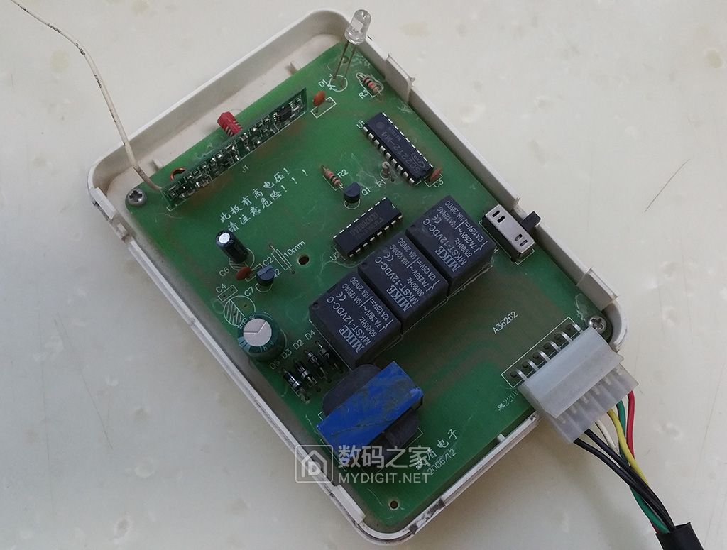

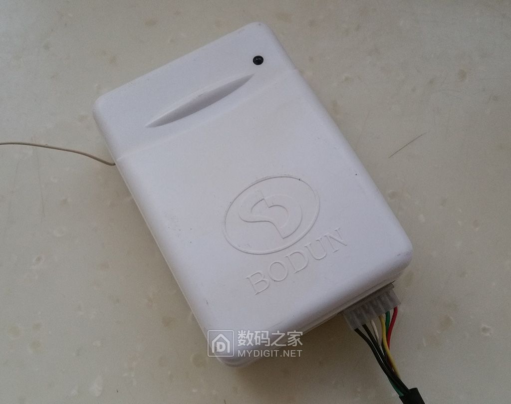

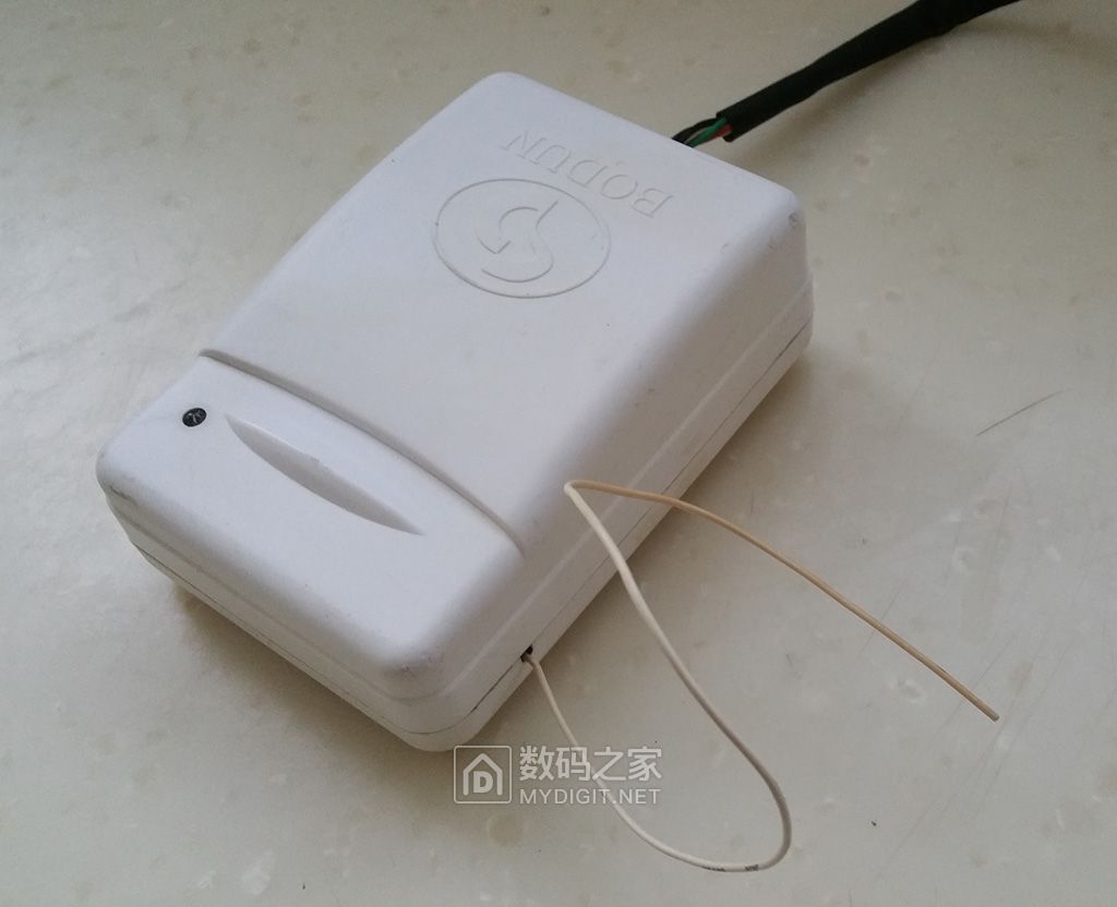

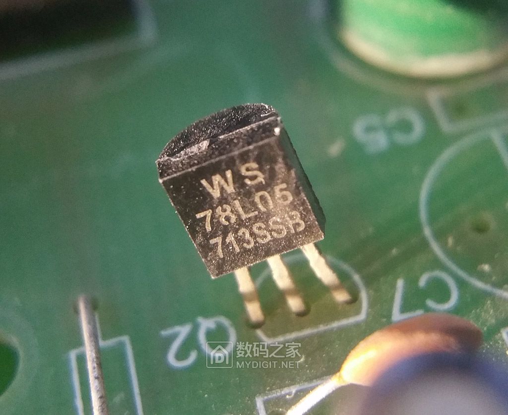

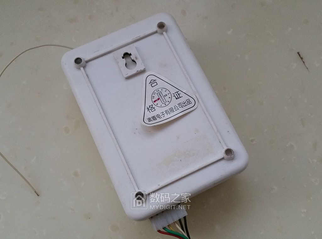

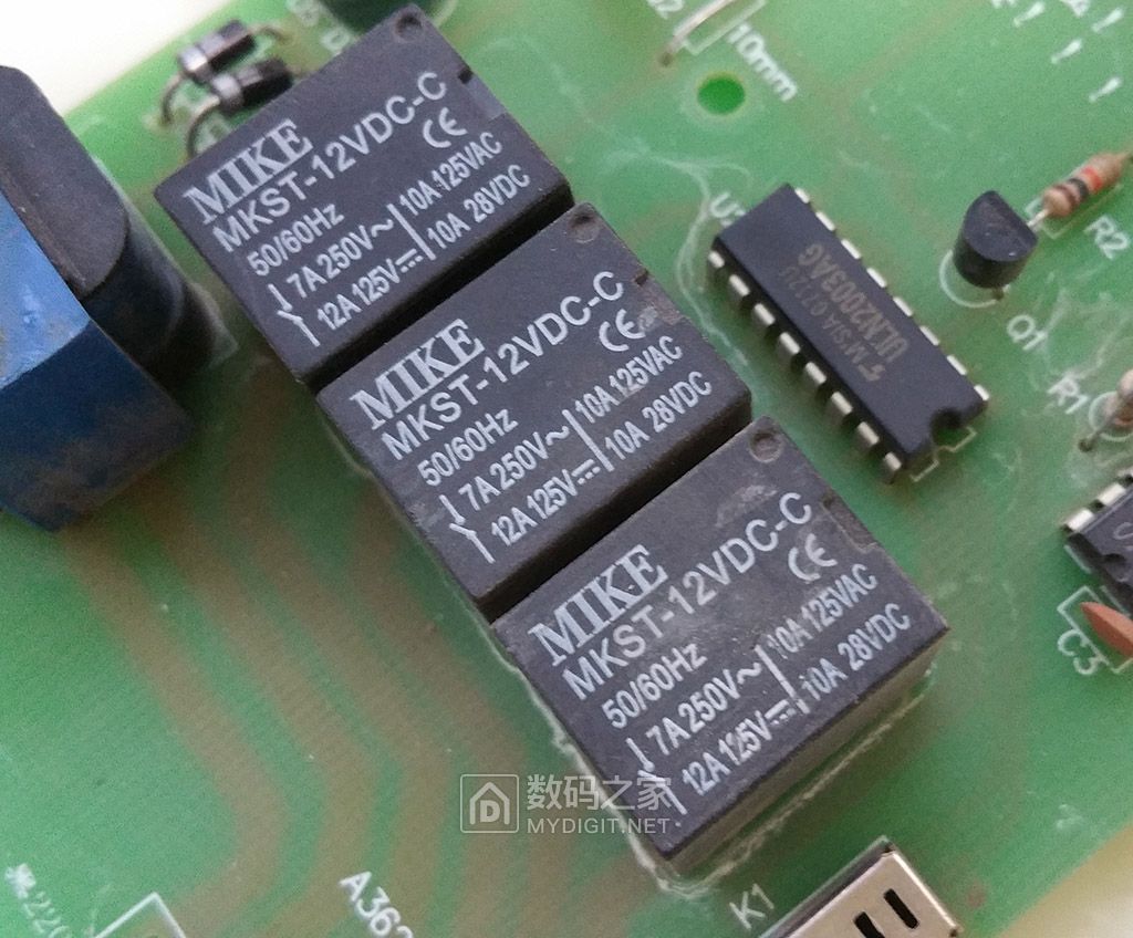

马路边捡来的还有一根天线不知干嘛的,看到的时候以为是个脚踏开关长得很像
外观咋一看是不是很像脚踏开关啊
图片:1.jpg[[url=]设为封面[/url]] [[url=]删除[/url]]
接线头
天线

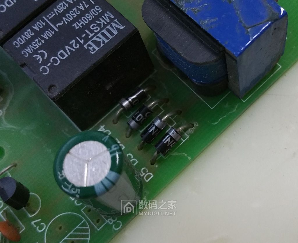

主板背面没东西看布线应该是要过大电流

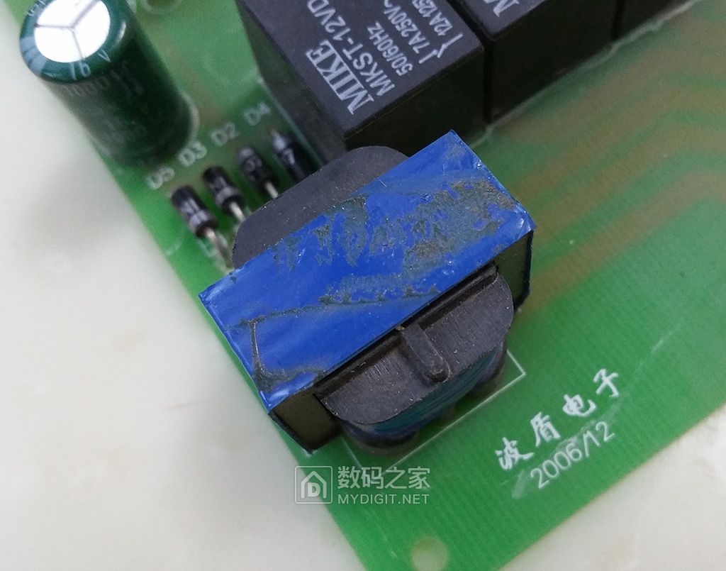

变压器

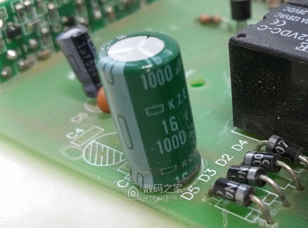

整流桥
滤波电容
三个继电器

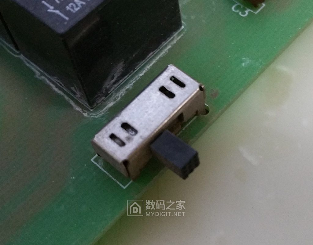

开关一只

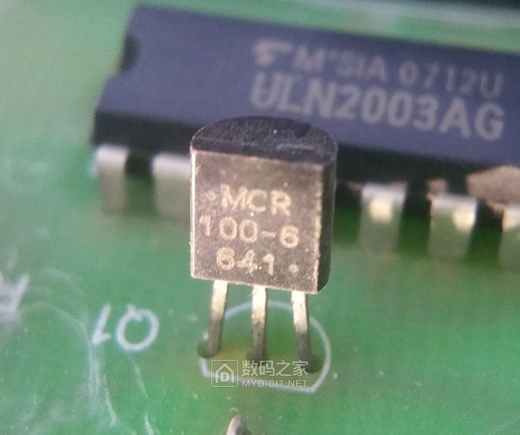

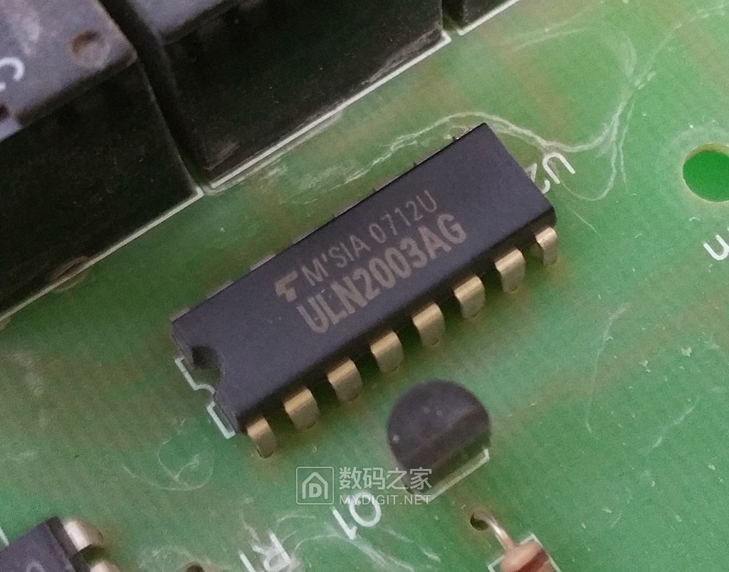

两颗IC
还有一颗78L05

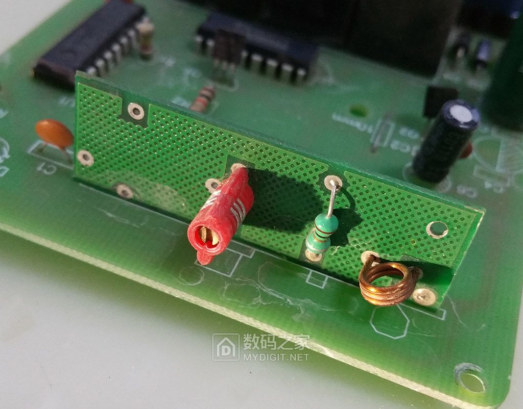

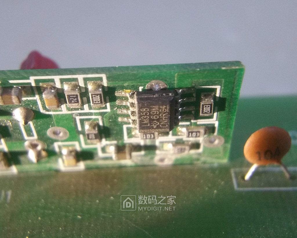

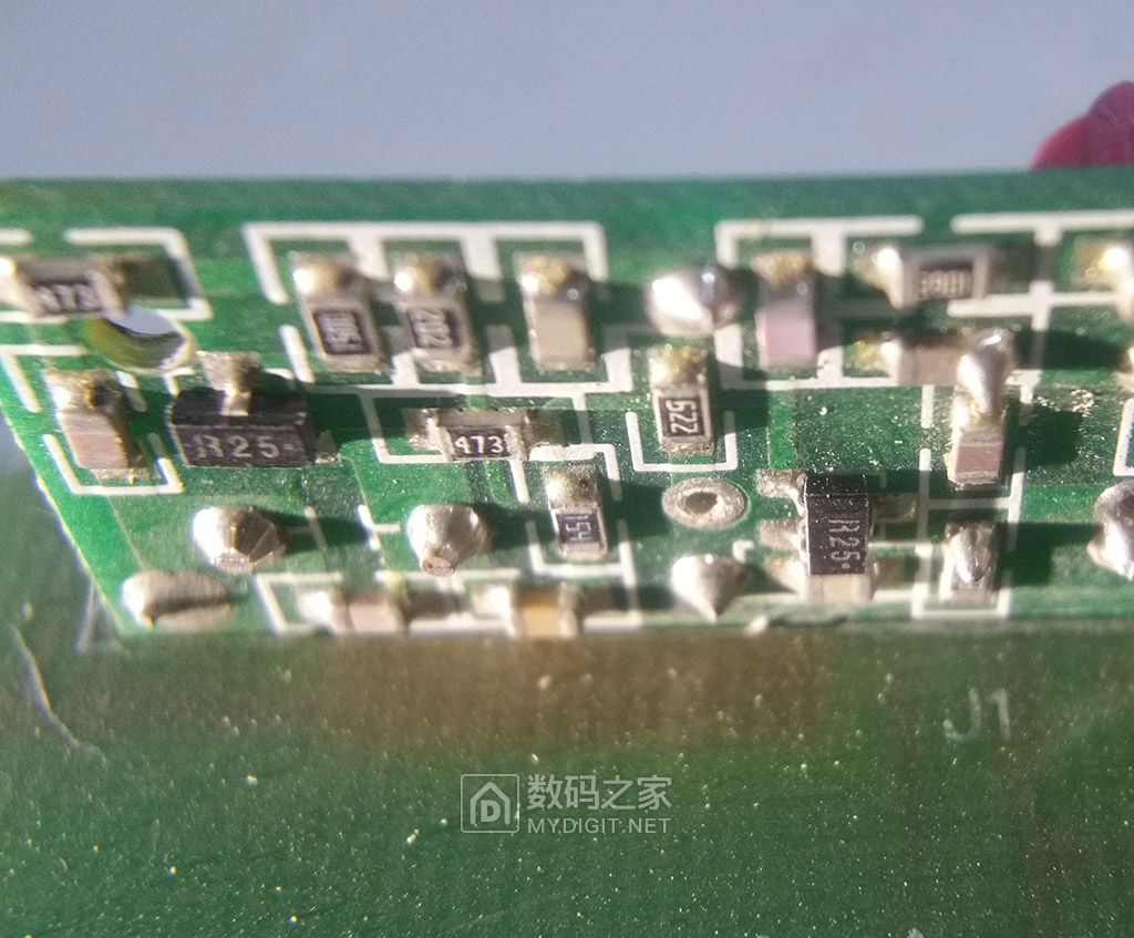

还有一块小板子这是无线模块
小板正面
LM358
无线模块其他元件
完多谢支持!

三路无线遥控切换接收
发表于 2019-1-10 00:50:32 | 显示全部楼层
不就是一个遥控开关嘛
发表于 2019-1-10 00:54:58 | 显示全部楼层
楼上说得对极了。
发表于 2019-1-10 02:55:51 | 显示全部楼层
做个遥控器  板子后面有编码
发表于 2019-1-10 03:23:51 来自手机浏览器 | 显示全部楼层
这是遥控门的接收器,
发表于 2019-1-10 13:21:55 | 显示全部楼层
车库门遥控器,要是把M4换L4,就可以改成我那样的遥控3个灯开关的接收器了,(当然需要配个2262的遥控)
