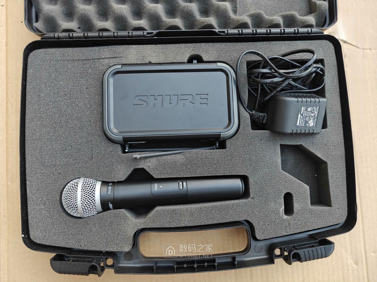

[音响] 拆解舒尔PGX2/PGX4无线话筒(附PGX2/PGX4原理图及正品鉴别方法)

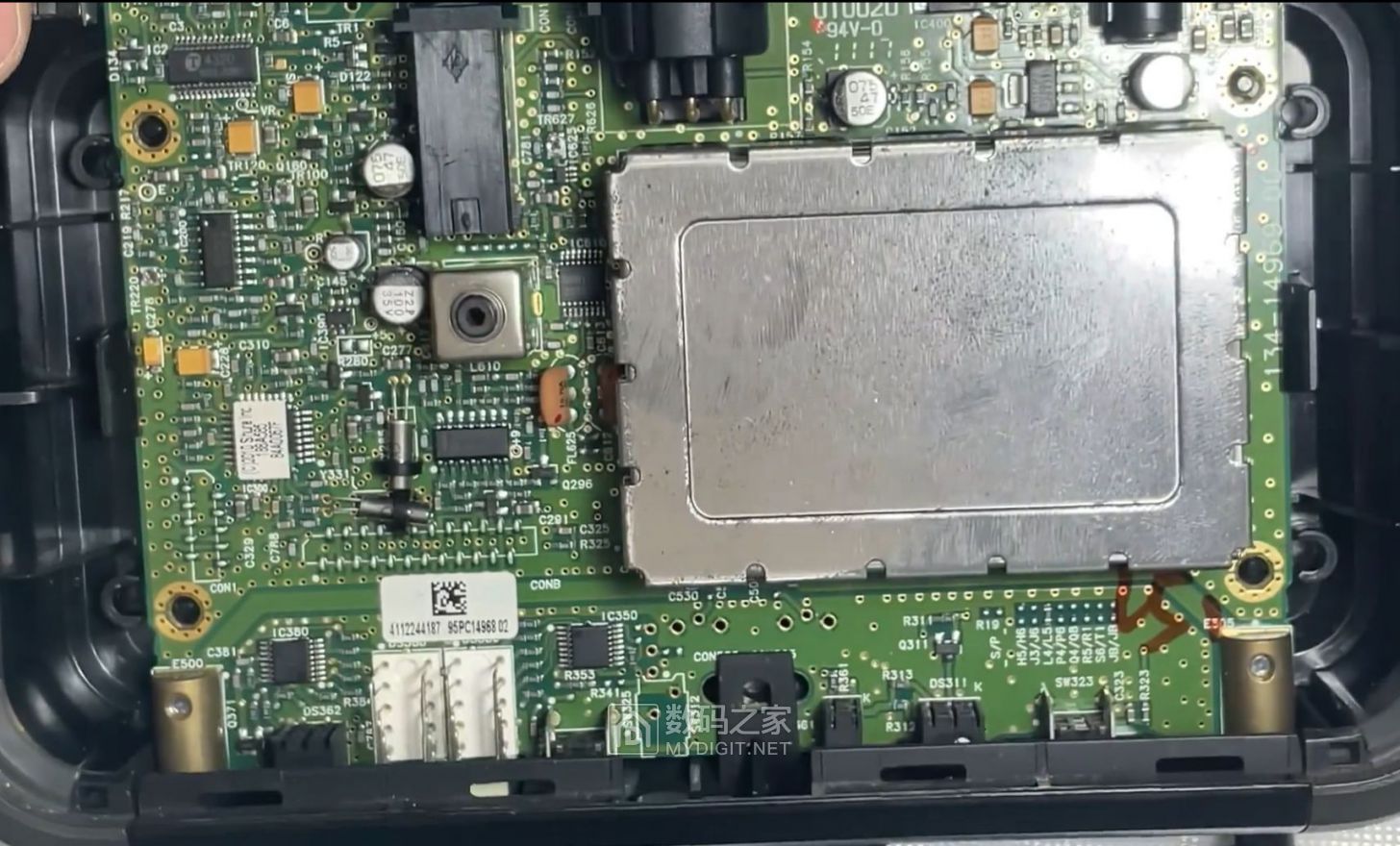

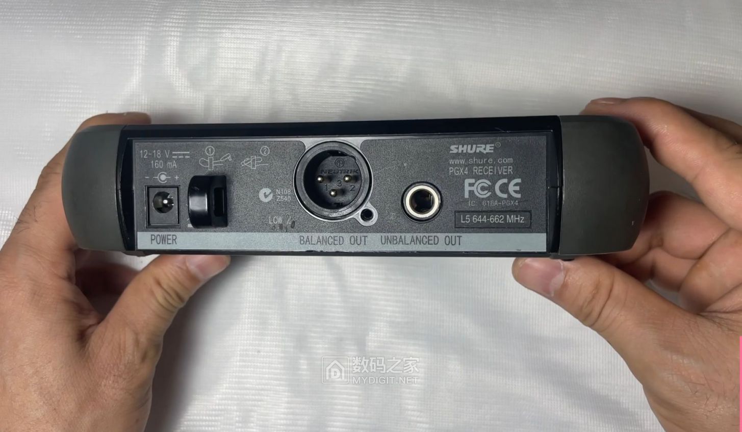

鉴别方法:正品无线话筒卡农接口采用的是瑞士NEUTRIK纽崔克接口和美国THAT公司芯片。
舒尔正品卡农接口采用的是瑞士NEUTRIK纽崔克的接口,价格较贵,国产仿品绝不会采用。

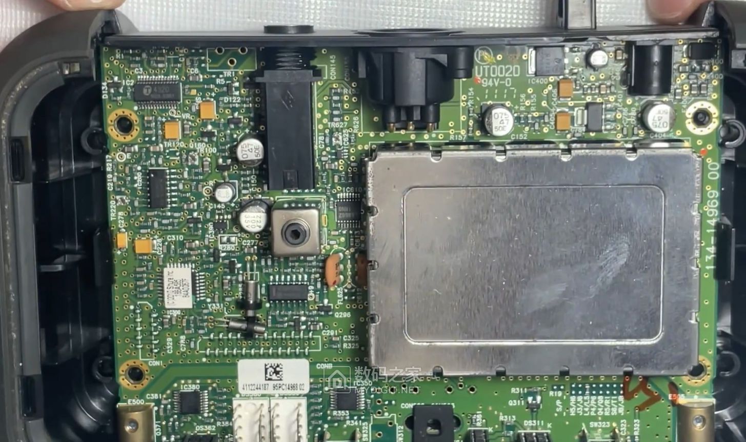

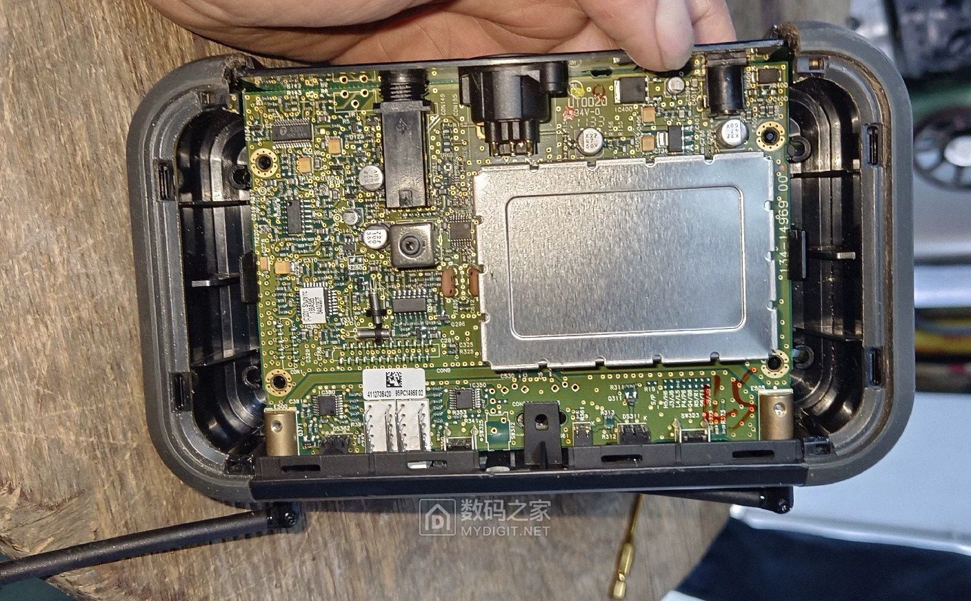

左上角为美国THAT公司的THAT4320顶级压扩器,SA571系列压扩器与之无可比拟,国产仿品不会采用此款THAT4320顶级压扩器。

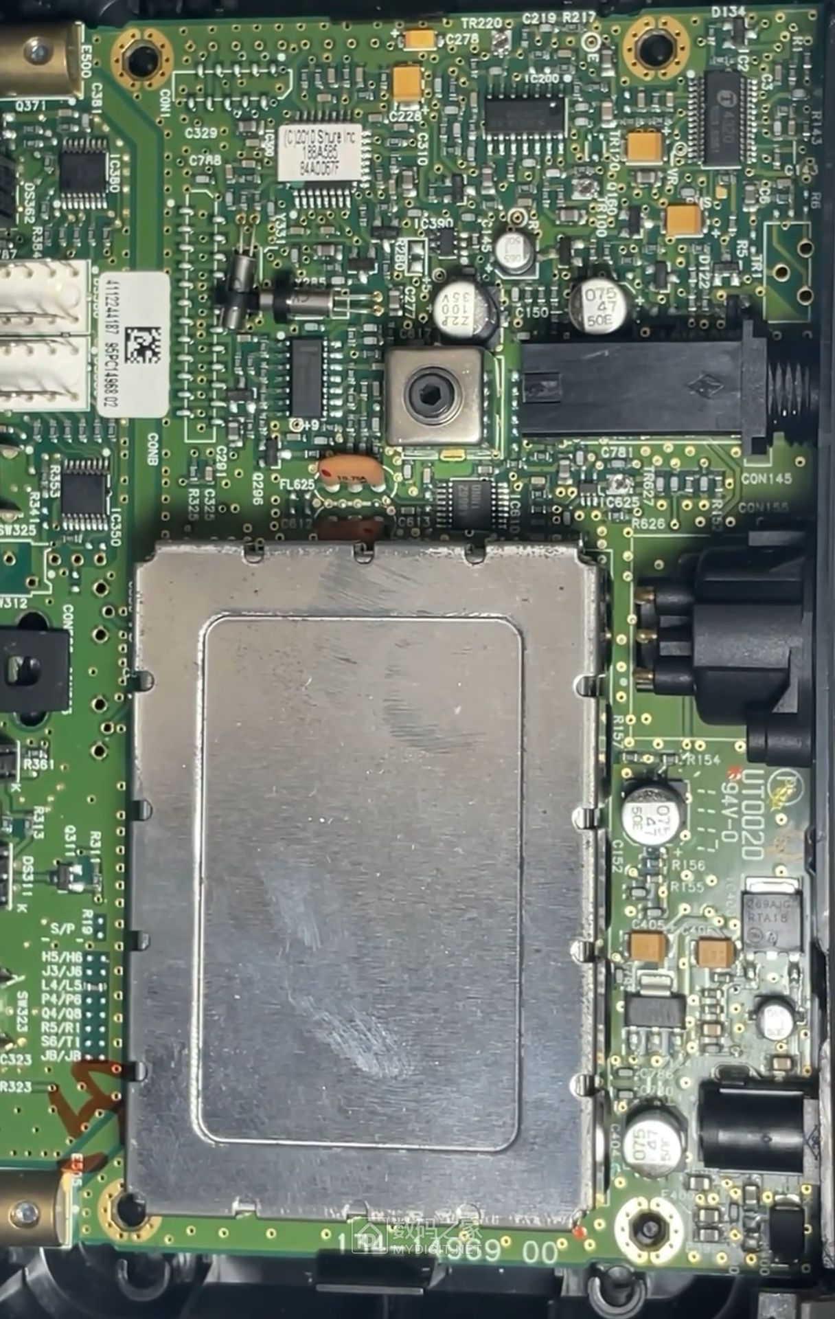

舒尔的接收器和发射器都采用一样的频率设置焊点(图片左下角H5/H6到JB/JB)。

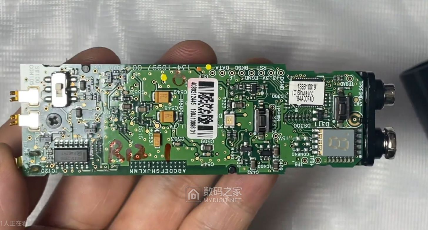

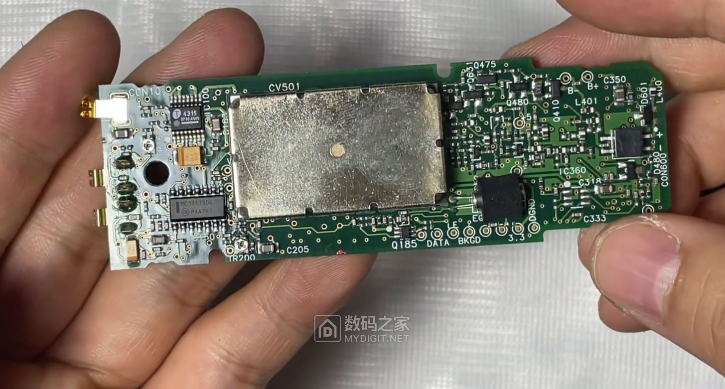

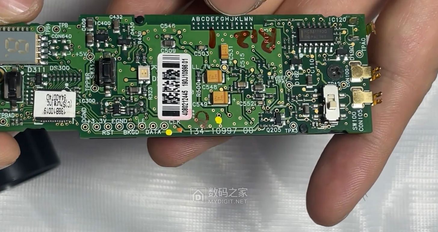

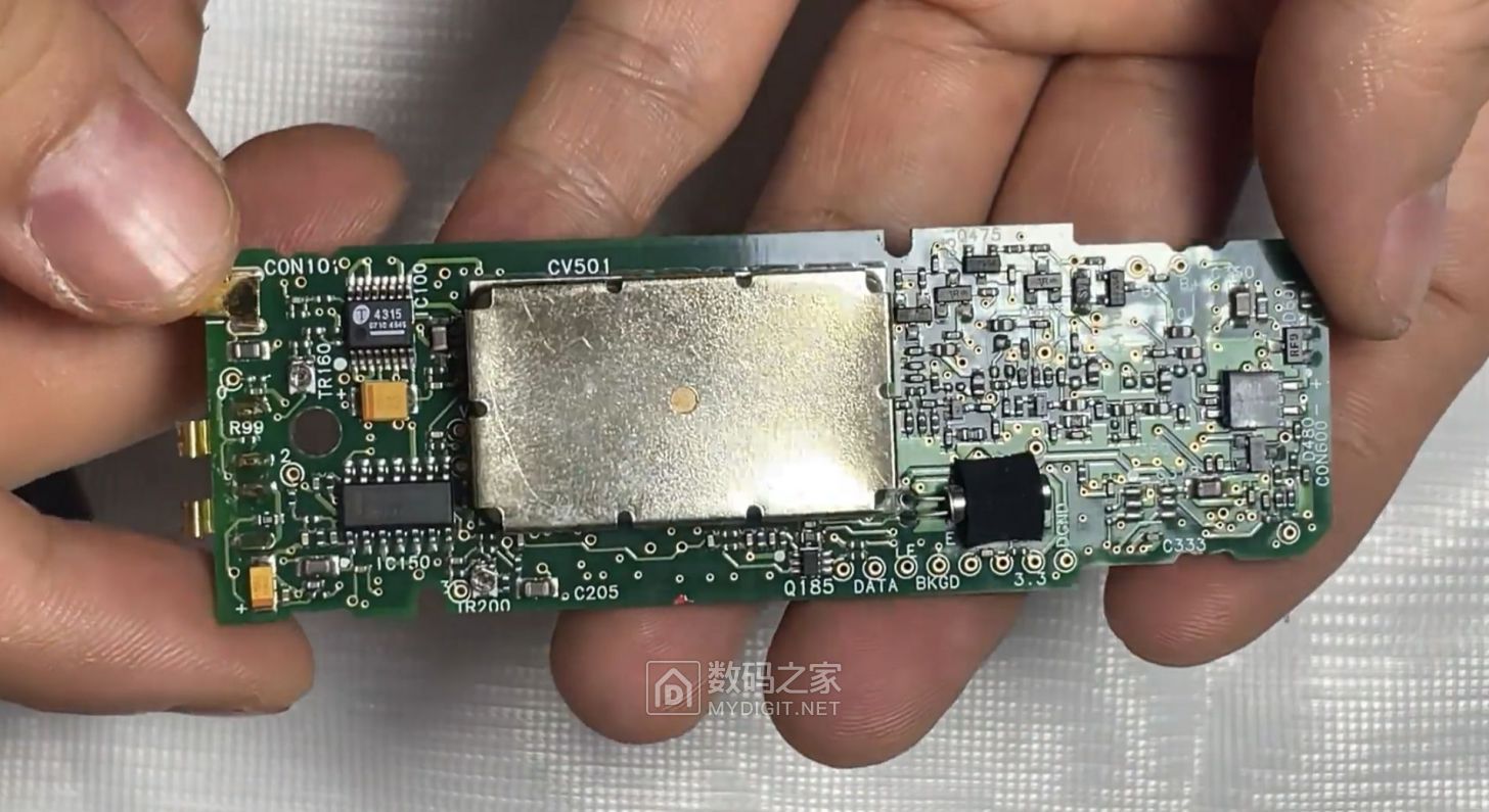

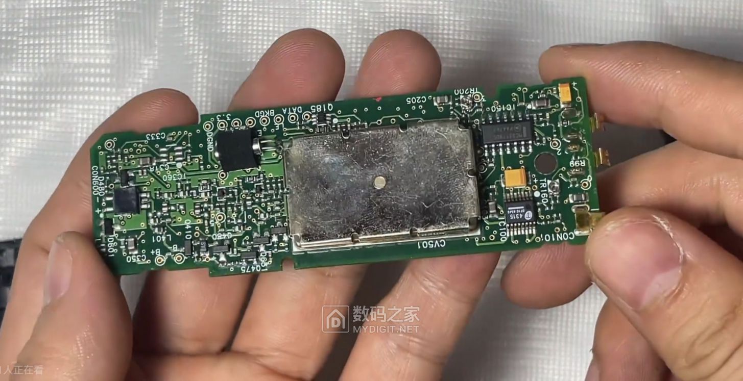

舒尔的发射器和接收器都采用一样的频率设置焊点(图片上侧的A到N焊点)。
发射器同样采用美国THAT4315高端压扩器芯片

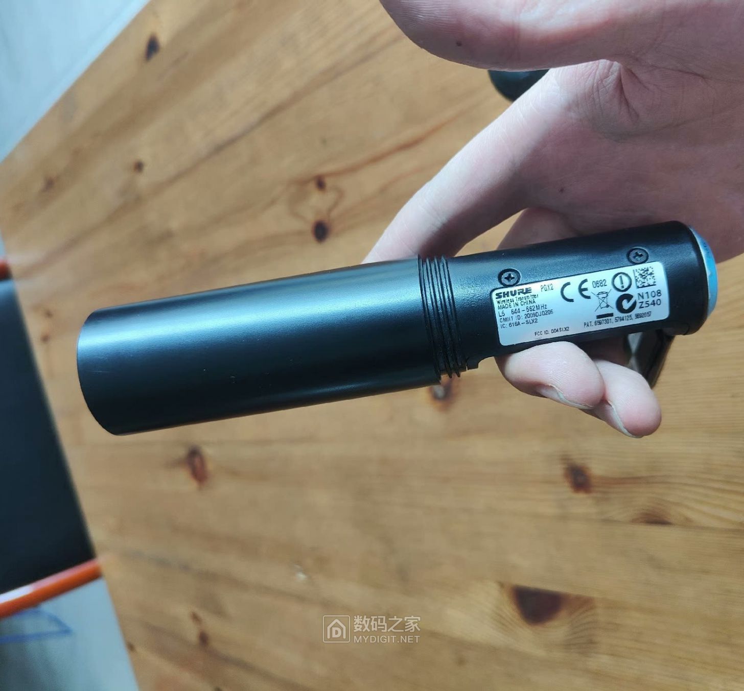

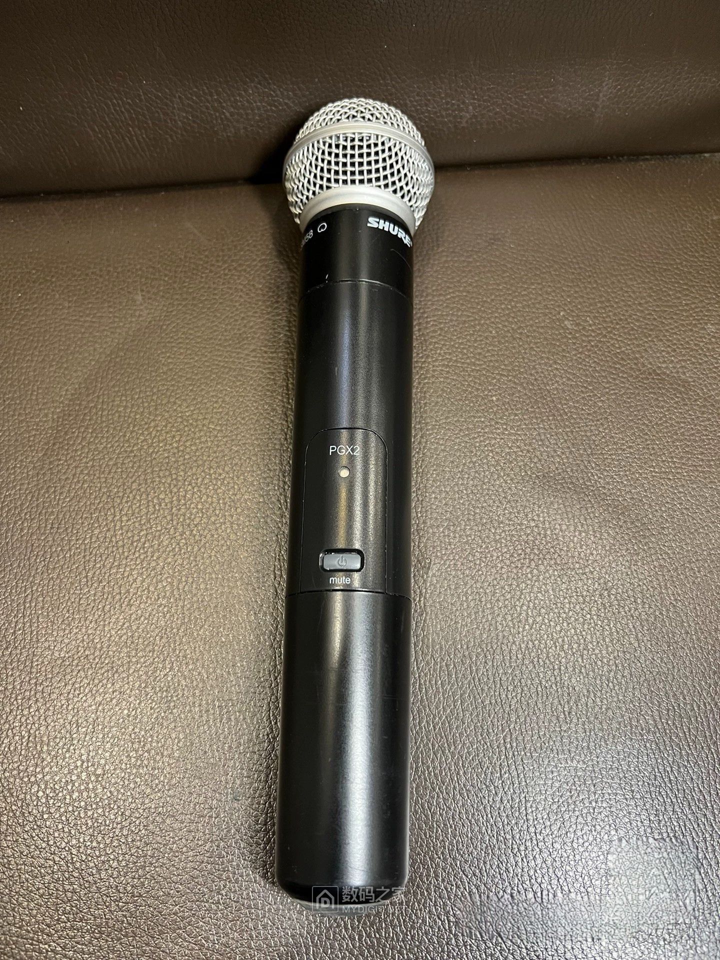

它用什么电池的?能充电吗?
发表于 2024-10-8 17:02:18 | 显示全部楼层

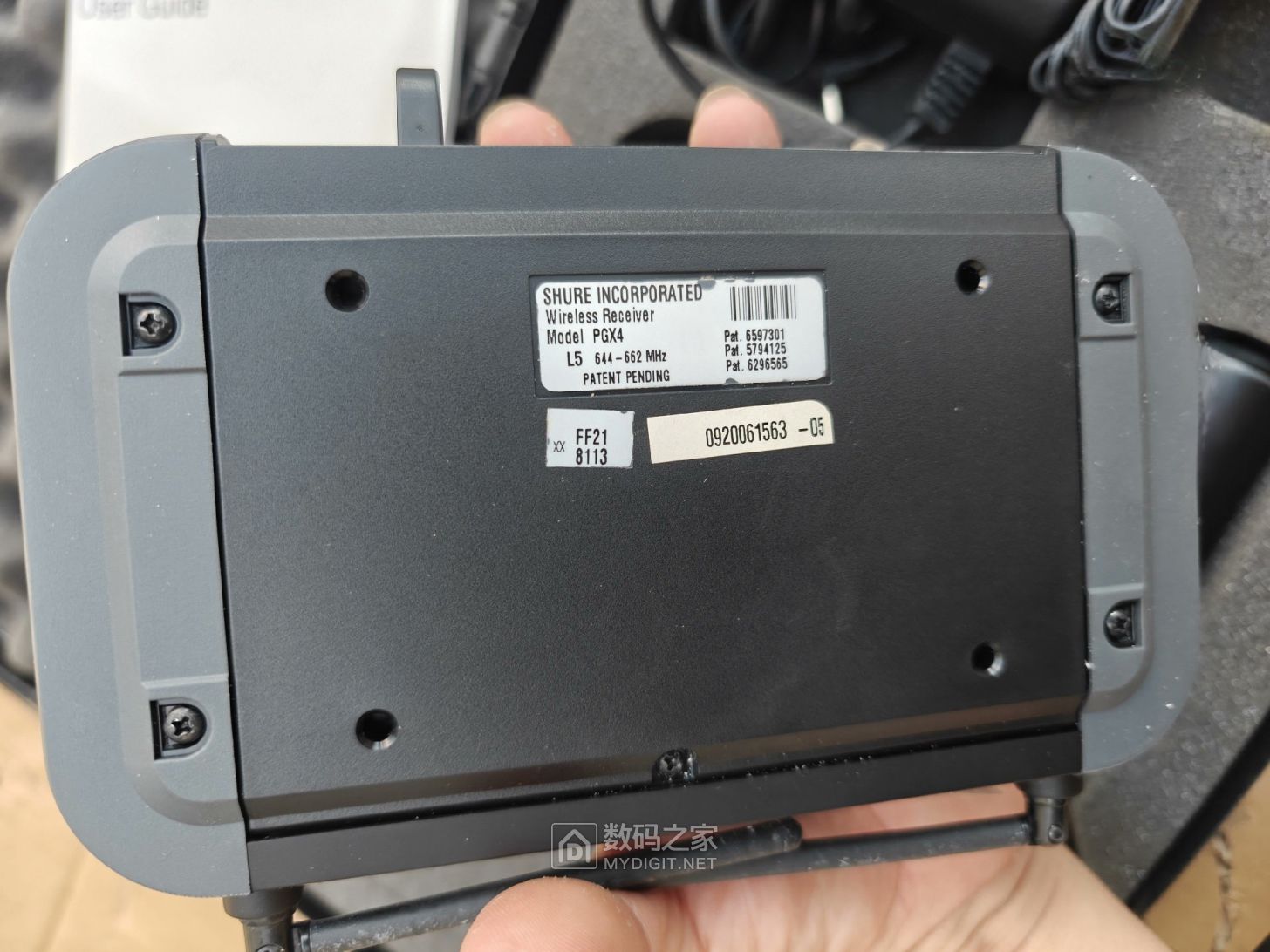

话筒上面不是标的PGX2吗?
 楼主| 发表于 2024-10-8 17:05:41 | 显示全部楼层
wzj9944 发表于 2024-10-8 17:02
话筒上面不是标的PGX2吗?
接收机是PGX4
 楼主| 发表于 2024-10-8 17:06:29 | 显示全部楼层
开心的果 发表于 2024-10-8 16:57
它用什么电池的?能充电吗?

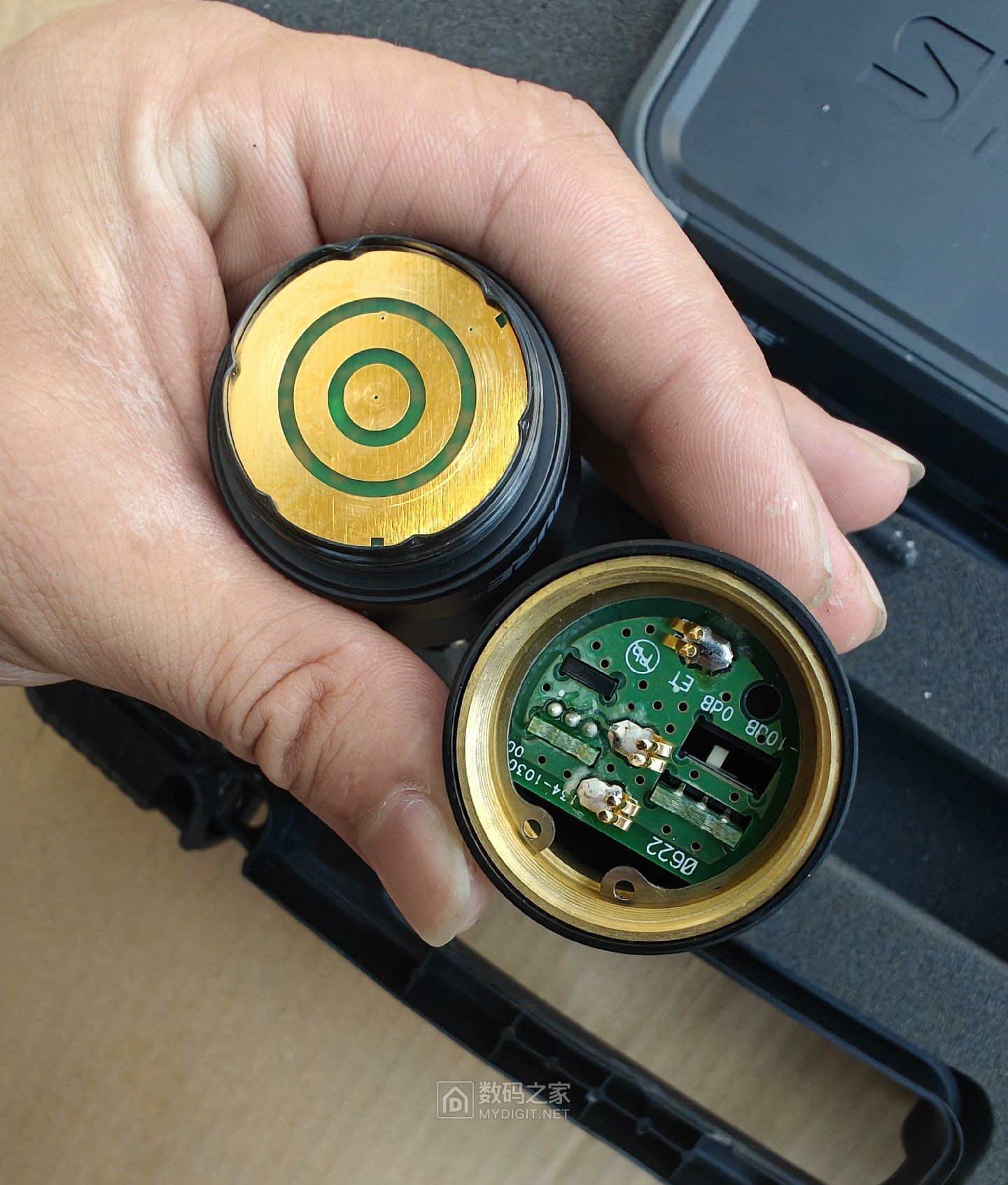

采用的是两节5号电池

卧槽~这做工,PCB好像是多层板,我怎么都觉得这个用来开歌有点浪费啊~

舒尔话筒,不便宜啊,演出用多,自己家里用有点奢侈。
国产高仿就便宜多了,外观非常相似,不拆开还不容易区分。

这板子必须是正品。只不过不拆开真不好辨别正品仿品
