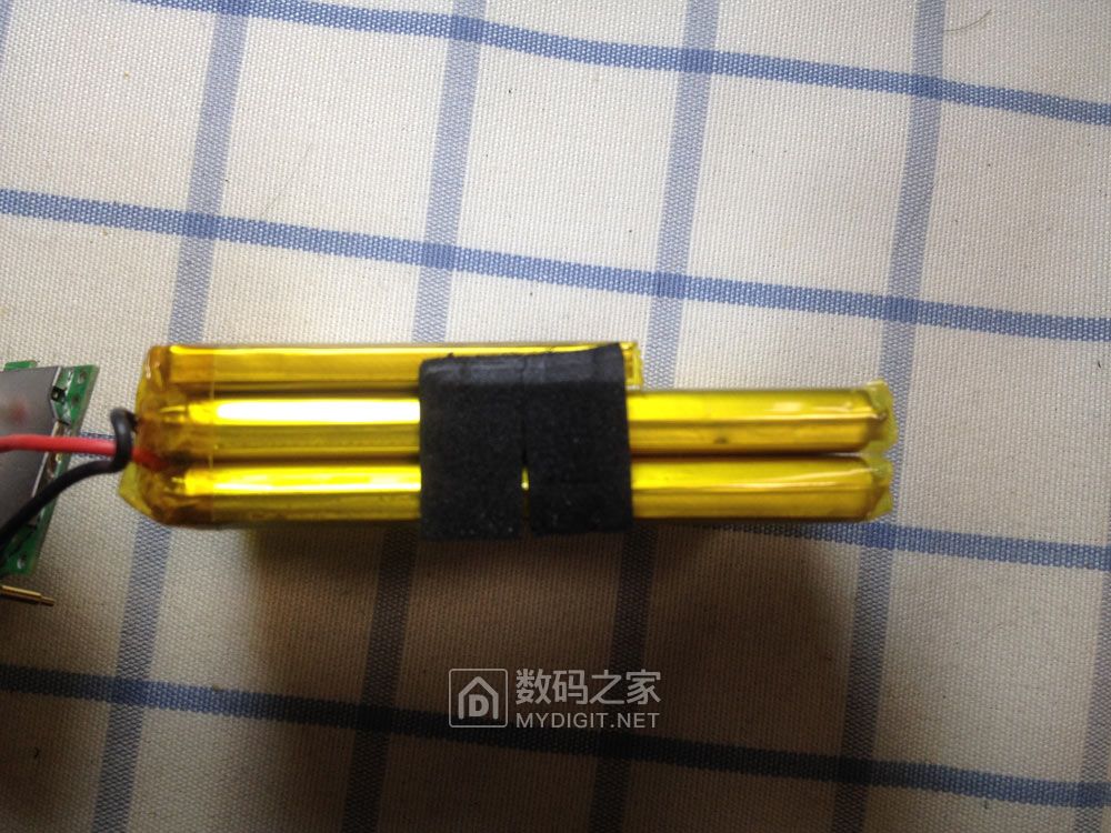

充电宝板子的按键给改到侧面,没有合适的按键了,就随便找了一个。盒子开了四个小孔看电量的。
还是上次那个10元的充电宝里面的电池。有位兄弟说到 夕夕里有不到9元的快充。但是我一年也就用一两次汐汐,它不给我卷。
这个图片下面是一片环氧板,再下面是空的。
由于我手头的线都是便宜货,偶尔能激活12V快充。大部分时间是9V或者5V输出。
板子是3元一片,盒子是2元。按键是1毛钱。
都是平日无聊刷红包后慢慢买的。
但是这个盒子还能再薄一半,里面有一半是空的。放不下一片同样的电池。能放下5000的。
我以前有过一个GPS 像个充电宝一样。里面是有两个5000的电池和一个2500的电池。三片电池并联一起。
http://bbs.mydigit.cn/read.php?tid=2563048
不是说电池容量不一样,不能并一起么,怎么那个可以这样接呢? 不会有影响吗? 给个提示,如果可以,手头还有两个才搞到的5000电池加进去。
