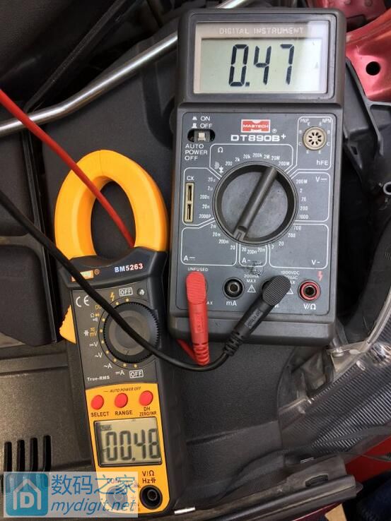

数码之家老站有拆解:拆刚到手的滨江BM5263钳形万用表【更新直流档对比图】
http://bbs.mydigit.cn/read.php?tid=2010978
掀开后盖发现元件整齐,比较养眼,未见牛屎,心想背面会不会也没用牛屎?但可惜!背面是一坨大大的牛屎这坨屎连着LCD,是不是驱动芯?还是CPU?
     这个表似乎用的芯片比万用表上的要多,而且有的资料查不到。OP07C是运放?T24C02A有英文资料,但GZ4T623似乎没有。
为了测量直流电流的精度,找了白尾巴和一个负载。由于没有4A档,只有40A档,因此分辨率是10mA的。但看上去精度似乎还可以。这个精度也不求什么了,业余用用嘛。
  直流电压档用的是标准源,精度很满意吧(16年的表精度保质期内)交流的不测了,这个没要求。
电阻档意想不到的结果!由于是3999显示,只能0.680显示。电容找了几只100n的陶瓷电容,测量结果是1n误差,也算满意总之这个表折腾用用足够了,最后希望能用久点,精度保持长久点(似乎没校准电位器?日后如何校准?)
